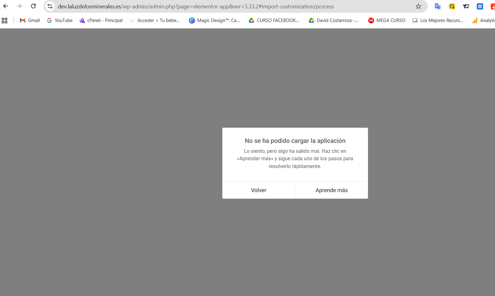

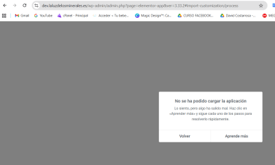

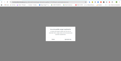

Hola buenas noches, estoy intento tanto modificar mi página, pero al cargar una nueva plantilla de elementor me sale un error.
Por ello decidí crear un clon, subdomino de mi web en el hosting, pero sigue sucediendo lo mismo, por ello les adjunto pantallazo con la url y el mensaje que me sale.
Captura de pantalla 2025 11 27 225053
Cuando pincho en saber más me dirige a la siguiente url: https://elementor.com/help/how-to-fix-common-errors-with-import-export/?utm_source=editor-app&utm_medium=wp-dash&utm_campaign=learn

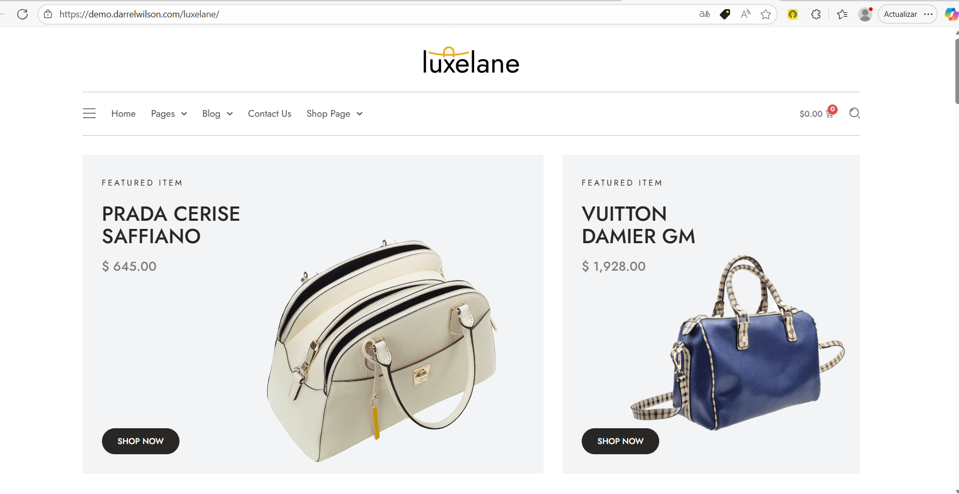

La plantilla web que deseo importar es la siguiente: LuxeLane – Luxury Bags WooCommerce Elementor Template Kits
¿esta es la captura que necesitan?
Espero que puedan ver el fichero .zip. ya que antes lo cargué en my medida pero creo que no le di add to post.

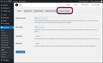

Vamos a ir por pasos, actualmente puedes describirnos el paso a paso como estas importando el sitio web en Elementor?, ten en cuenta que Elementor cuenta con una sección dentro de sus ajustes que te permite importar plantillas web creadas con el constructor.
Tienes el paso a paso y la guía compartida en la sección superior -> https://elementor.com/help/import-and-export-elementor-website-templates/
1 click website templates 1536x948
Sin embargo, como te comento, envíanos al paso a paso sobre lo que intentas importar para revisarlo con mayor detalle.

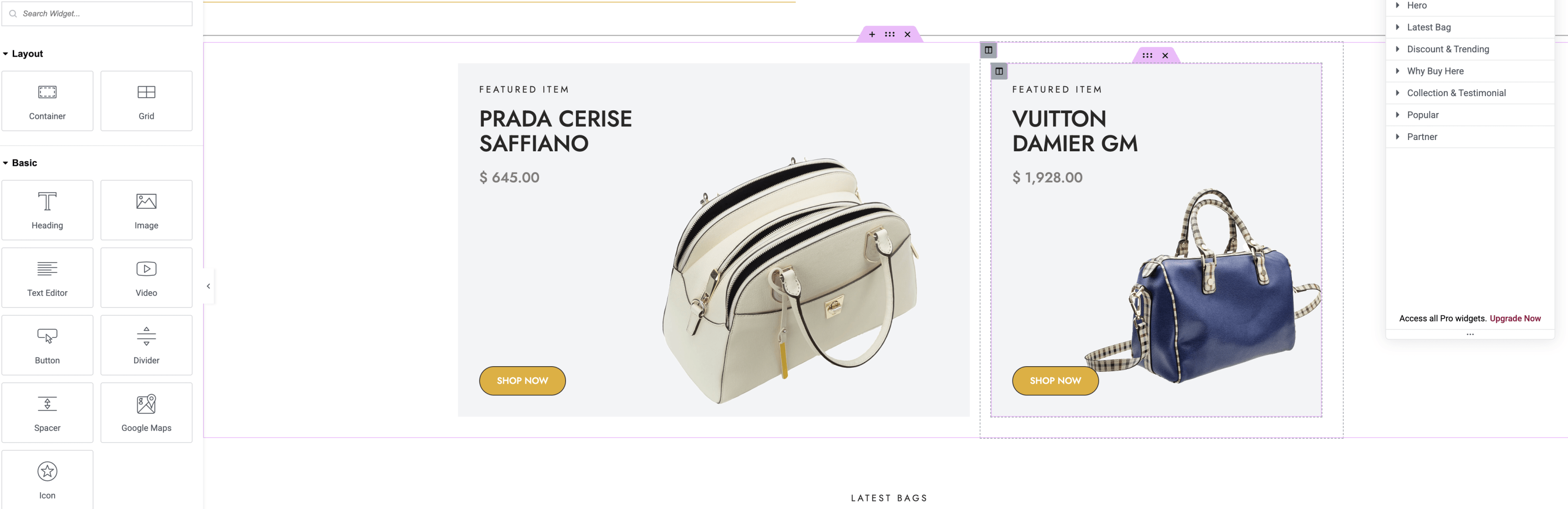

De manera general e importado la plantilla que nos compartes y veo que ha funcionado todo de forma correcta.

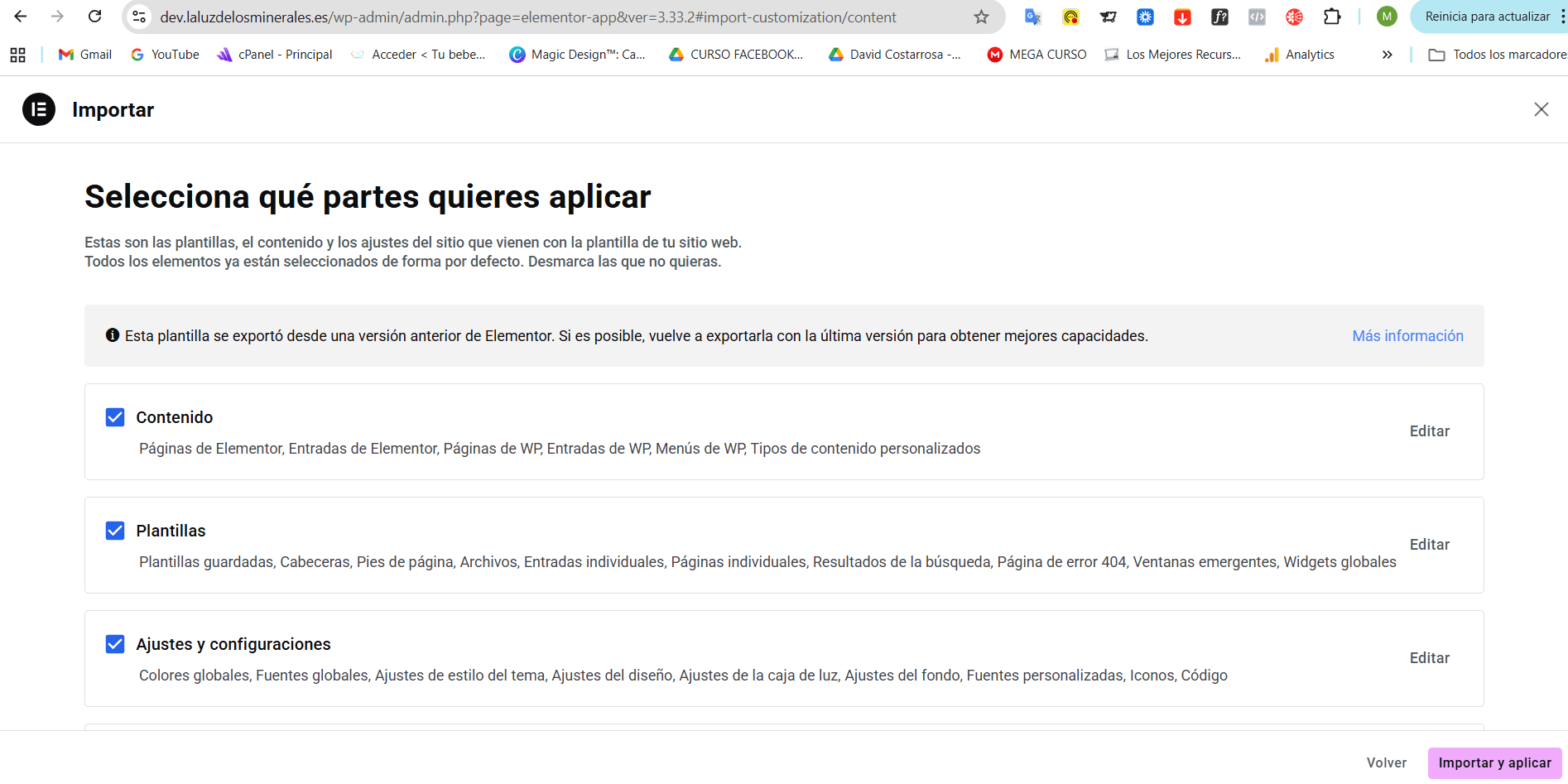

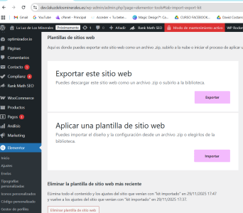

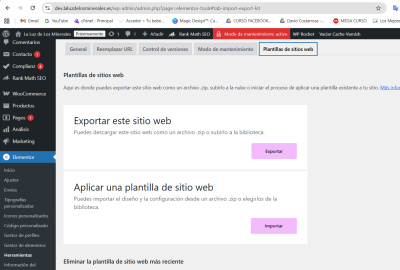

La forma en la que sigo la importación, por lo que he visto en la url que me ha facilitado es la correcta ya que lo hago con archivo .zip.
Adjunto las imágenes del paso a paso:
1
2
4
Este es el paso a paso, desde importar plantilla y además en el menú de elementor tengo activado la opción de subir plantillas.

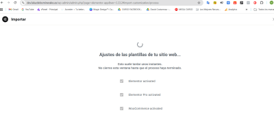

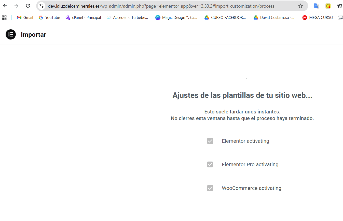

En este caso, a mí me da el error antes de cargar la web completa a través del .zip, los pasos que sigo son como le adjunté en las imágenes:
1. Importar plantilla.
2. Subo o Arrastro el .zip a la pantalla. y le doy a importar y aplicar. ( he probado a desactivar opciones, mantener todas mismo resultado)
3. Sale la pantalla de carga.
4. Finalmente sale el error y no hay nada cargado en plantillas.
Estas imágenes son actuales, lo acabo de intentar de nuevo.

Pero sin embargo, al entrar en la página si me ha cambiado toda la página, y aparecen en el maquetador, todas y repetidas por todas las veces que lo he subido.

Hola buenas noches de nuevo, he eliminado la plantilla que tenía, le he dado a cargar otra nueva, y sale el mismo error, y de hecho no se completan todas las páginas y plantillas.
He estado leyendo que puede ser por el tiempo de respuesta: porque el servidor supera el tiempo de respuesta, lo que hace que salga el error y que además no cargue todo completamente, y que hay casos en que los hostings bloquean cuando son procesos largos.
¿podría ser eso?
Como indiqué que aunque sale el error, carga páginas, plantillas, etc. he borrado todo lo que carga la plantilla. Desde el menú de herramientas, he borrado la plantilla importada, he vaciado caché y al volver a cargar la plantilla, sale igualmente el mensaje.

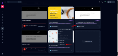

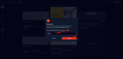

Respuestas: 20509
Hola Maria Teresa.

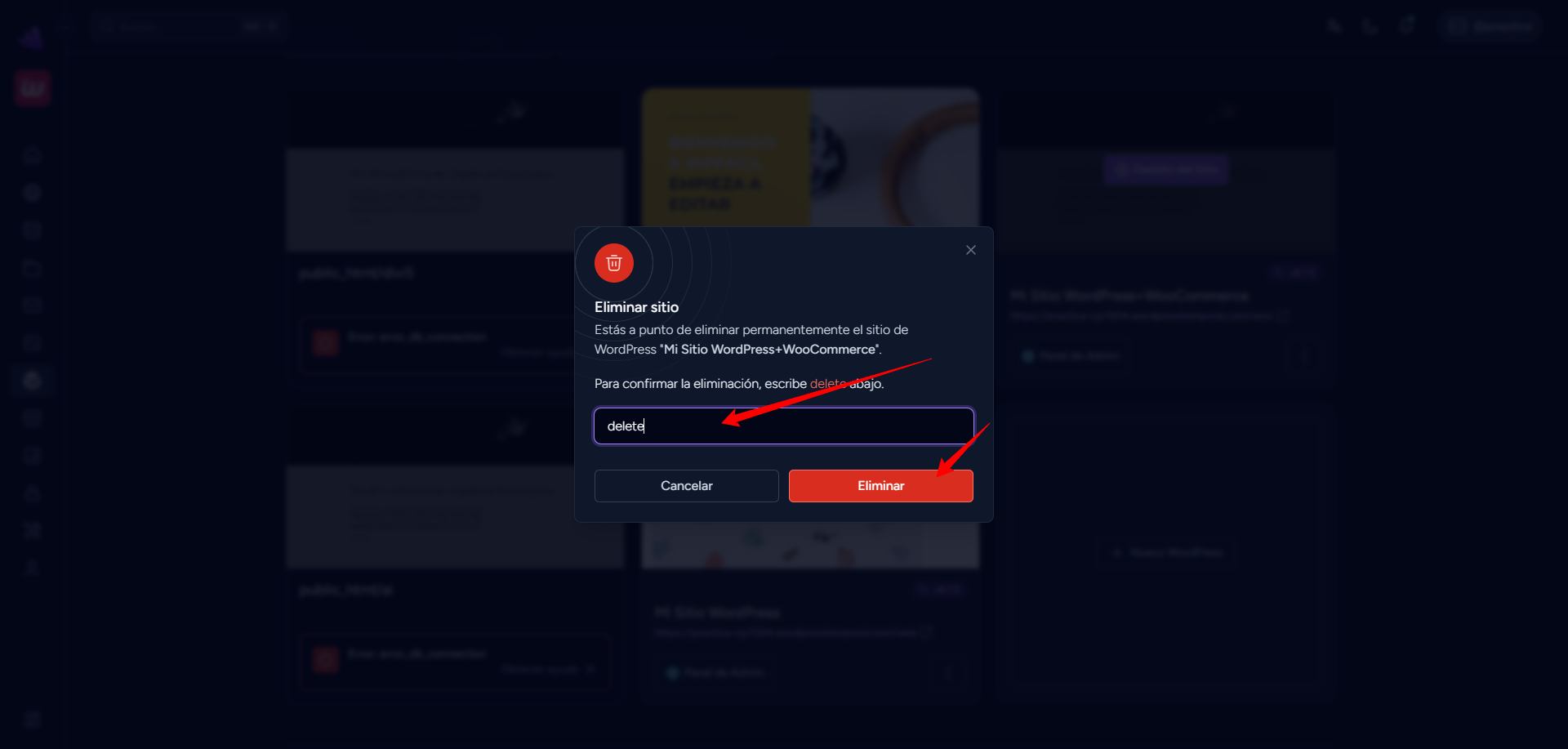

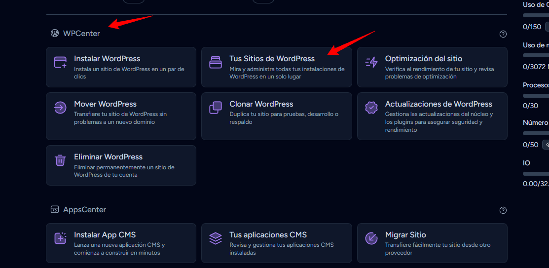

En este caso puedes borrar la instalación desde tu wepanel en el apartado de tus sitios web, solo tienes que seleccionar el que deseas eliminar
wePanel 12 03 2025 04 28 PM
wePanel Tus Sitios de WordPress 12 03 2025 04 29 PM
Asegurare estás seleccionado el sitio correcto a borrar y confirma su eliminación
wePanel Tus Sitios de WordPress 12 03 2025 04 30 PM

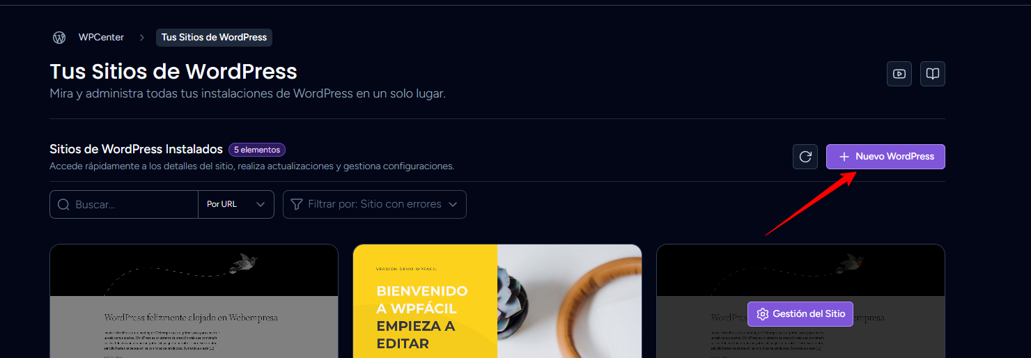

Una vez eliminado en el mismo apartado puedes instalar un nuevo WordPress y seleccionar el subdominio o directorio debe se instalará
wePanel Tus Sitios de WordPress 12 03 2025 04 31 PM
