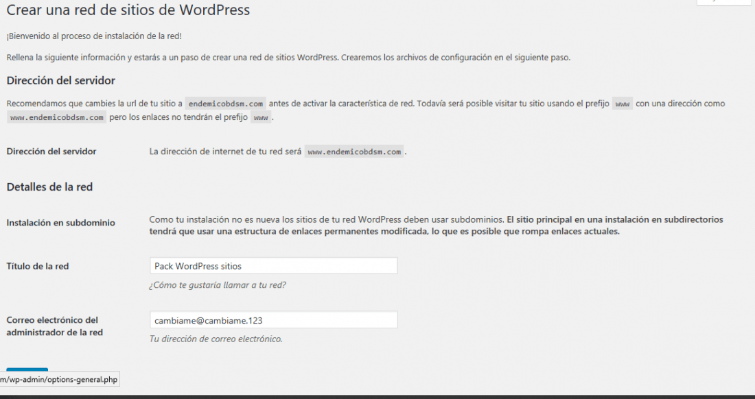

He hecho una instalación nueva de WordPress y me sigue poniendo lo mismo:
"Dirección del servidor
Recomendamos que cambies la url de tu sitio a endemicobdsm.com antes de activar la característica de red. Todavía será posible visitar tu sitio usando el prefijo www con una dirección como www.endemicobdsm.com pero los enlaces no tendrán el prefijo www.
La dirección de internet de tu red será www.endemicobdsm.com.
Detalles de la red
Instalación en subdominio
Como tu instalación no es nueva los sitios de tu red WordPress deben usar subdominios. El sitio principal en una instalación en subdirectorios tendrá que usar una estructura de enlaces permanentes modificada, lo que es posible que rompa enlaces actuales.
No me da la posibilidad de elegir subdirectorios.
No entiendo el porqué.
He hecho lo mismo con otro dominio que tengo en el mismo hosting y con el mismo resultado, pone exactamente lo mismo.

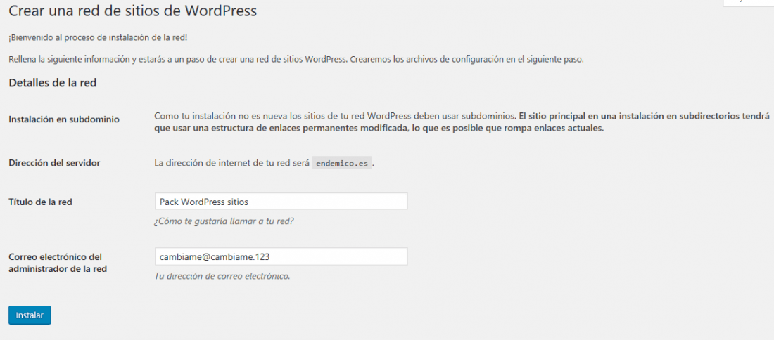

Así que teniendo en cuenta lo del párrafo anterior hice una nueva instalación en otro dominio, y con este ya va el tercero, y me sigue diciendo lo mismo( se eliminó la primera parte del www). Me dice lo siguiente (hago incapié que en este dominio no hecho ninguna instalación de wordpress hasta ahora):
"Detalles de la red
La dirección de internet de tu red será endemico.es "
Como se puede comprobar no hay www. ( La dirección de internet de tu red será endemico.es) y me sigue denegando la opción a subdirectorios, me obliga a subdominios, que no quiero. He buscado en internet y debe se un problema raro y puntual ya que no encontré ninún problema relacionado con esto. No sé si será problema del hosting, pero también me resulta difícil eso ya que supongo que no soy el primero que quiere instalar muntisite, se supone que muchos ya lo tendán.
El problema debe residir en lo que dice siempre (en los tres que he hecho la prueba): "Como tu instalación no es nueva los sitios de tu red WordPress deben usar subdominios", osea que según esto como no es una instalación nueva (cosa que es falsa, como dije es nueva y en tres dominios diferentes) no me da elección y me obliga a subdominios.

No. No quiero Subdominios, como dices tu, quiero subdirectorios o subcarpetas para que salga, vuelvo a repetir como dijo tu compañero, www.endemicobdsm.com/fr/ . Que es lo normal si eliges Subdirectorios o Subcarpetas, como lo nombras tú.
Te envío dos recorte s de pantalla uno de un dominio www.endemicobdsm.com y otro endemico.es Como podrás comprobar uno con prefijo www. y otro sin el prefijo. En los dos me dice que tengo que utilizar Subdominios, no me da la opción a Subdirectorios (Subcarpetas como lo dices tu).

1.- Yo no he elegido ninguna opción en las tres instalaciones que hice.
2.- Lo que usted me indica de volver a instalar también lo he hecho. En www.endemicobdsm.com lo hice dos veces. Instalé, desinstalé y volví a instalar.
En todas he seguido las pautas debidas Instalación pack WordPress, introducción del código:
/* Multisitio */
define ( 'WP_ALLOW_MULTISITE', true);
en wp-config.php justo antes de la línea /* ¡Eso es todo, deja de editar! Feliz blogging */
Voy a Herramientas en el panel de WordPress, elijo configuración de red y me sale lo que se puede ver en las capturas de pantalla.
Como se puedo comprobar yo no elijo Nada. Wordpress me inca que no es una instalación nueva cuando si lo es y sólo me da opción a subdominio no a subdirectorios (carpetas). Se lo vuelvo a copiar:
Repito. Como puede ver yo no elijo nada, es wordpress el que no me da opción. Repito, ya van tres instalaciones nuevas, en un dominio volviendo a reeinstalar y el resultado es siempre el mismo.
