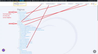

Buenas. Necesito ordenar la página del "Mapa del sitio" igual que en el menú principal pero no lo consigo. Utilizo el Seopress para configurar el "Sitemap", está configurado para que aparezca "Orden de menú", pero no ordena el primer nivel del menú y además mezcla el menú principal con el menú de avisos legales. He probado con otros "plugins" y el resultado es exactamente el mismo.
La página está en producción y la clave provisional para que podáis acceder es "webempresa"
Os adjunto una primera captura donde se aprecia el desorden. Además en catalán el orden es otro, donde sí agrupa al final el menú de avisos legales, que ya estaría bien que en castellano fuese así. O sea, que además el orden también cambia según el idioma.
SITEMAP CASTELLANO

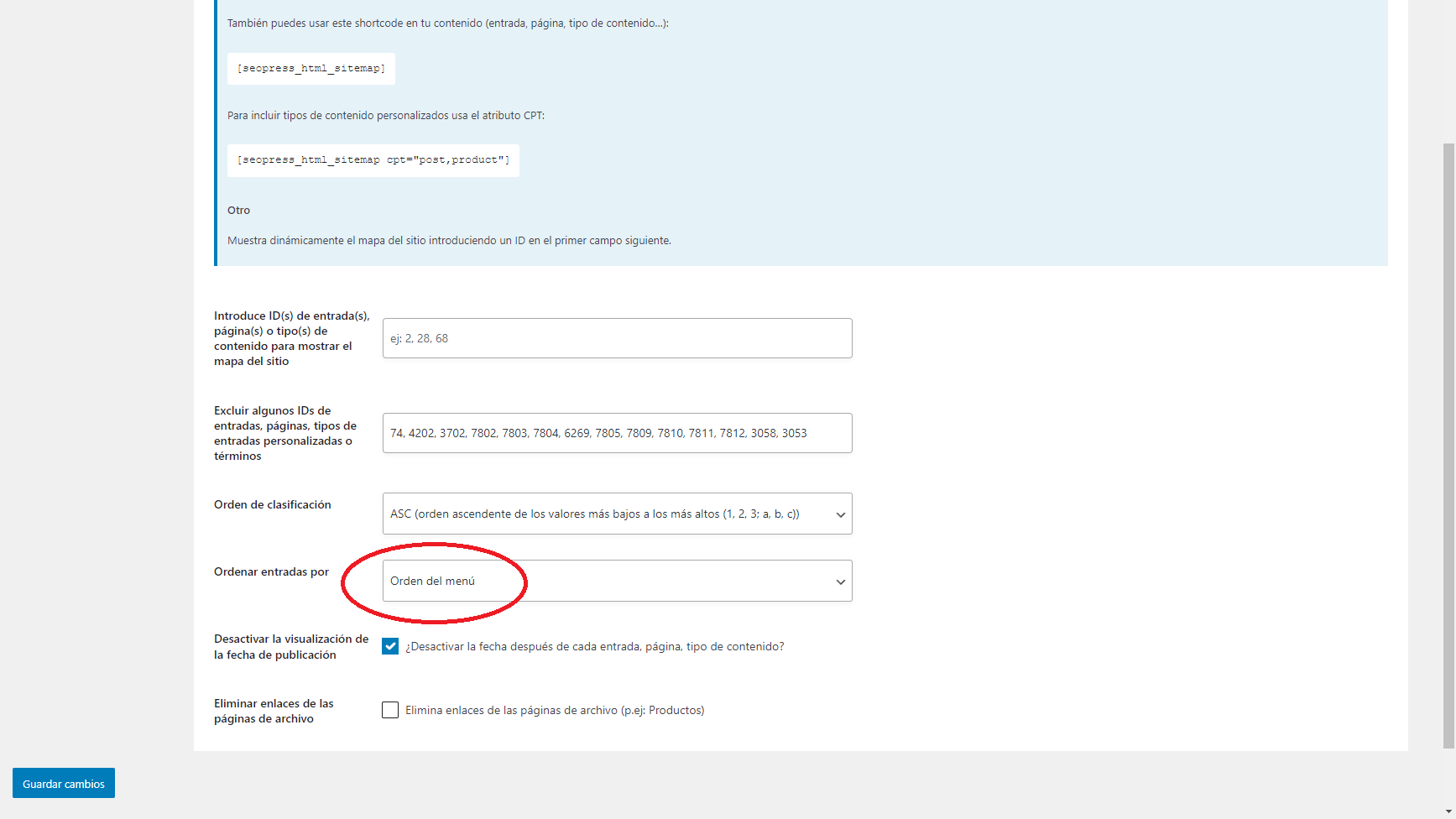

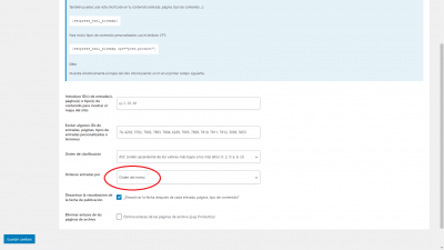

Ahora una segunda captura simplemente donde remarco que está seleccionado "orden del menú". Si cambio está opción también cambia el tipo de orden, por fecha, título, id... pero necesito por orden de menú pero bien ordenado.
SEOPRESS

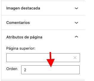

Una vez lo tengas puedes editar las paginas y en atributos de la pagina especificar un orden en el que quieras que aparezca, tienes que ir jugando un poco en las posiciones hasta tener el orden que buscas:

@pepesoler. Una vez más: solucionado. Ya había probado el orden asecendente y descendente, pero cuando seleccionas "orden de menú", el ascendente y descendente no hace nada, en cambio en el resto sí: alfabético, ID...
Pero no había pensado en cambiar el orden en cada una de las páginas, ya que no lo había relacionado. Es un currazo ya que tengo que cambiar el orden una a una todas las páginas de la web, están todas a 0, pero quedará como quiere el cliente.
