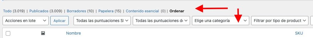

Hola, sabéis si hay alguna manera de poner una serie de productos antiguos los primeros que no sea con la opción de "ordenar" que viene por defecto? Necesito poner arriba bastantes de la temporada pasada y con esta opción me resulta imposible porque son cientos.
Muchas gracias!

@argenis Hola, gracias pero como indicaba con la opción por defecto me resulta imposible por el número de productos (más de 1.000). Sabéi si existe algún pluging para organizarlo? Un saludo.
Solo quiero subir determinados productos que se encuentran entre medias, no sé si alguna opción de subir los de determinada SKU por ejemplo

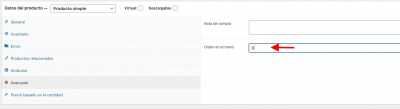

Hola Esther.
Puedes ordenarlos editando el producto en la opción Avanzado.
En " Orden en el menú " puedes indicarle el orden que quieres que se muestre empezando desde 0,1,2,3......
Esto lo que hace es ordenar el producto dentro de la categoría de ese producto
Otra opción es seleccionar la categoría que quieres ordenar y arrastrar el producto a la posicion donde quieres mostrado.
Ten en cuenta que se ordenan por categorias.

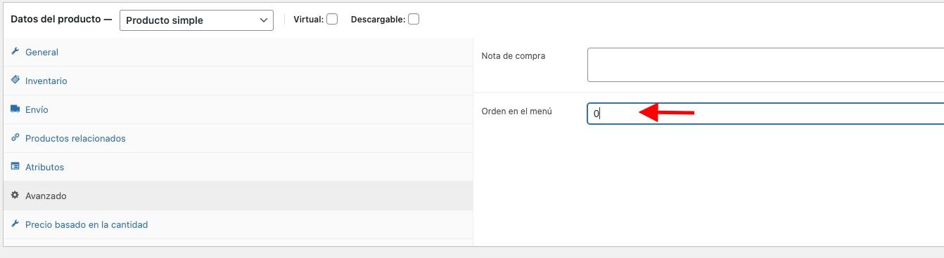

Hola Esther,
Como te comento si agregas números negativos y si son solo
Si es el caso que solo son unos pocos productos puedes hacer lo que te indique en la guía:
https://soporteforo.webempresa.eu/guia/personalizar-orden-de-aparicion-de-productos-en-woocommerce/
Solo a esos agregarle los números negativos llámese 0, -1, -2 etc para organizarlos antes que los demás.
