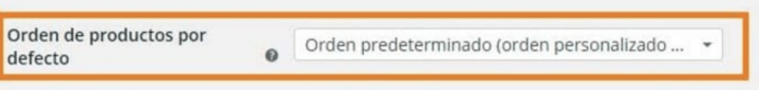

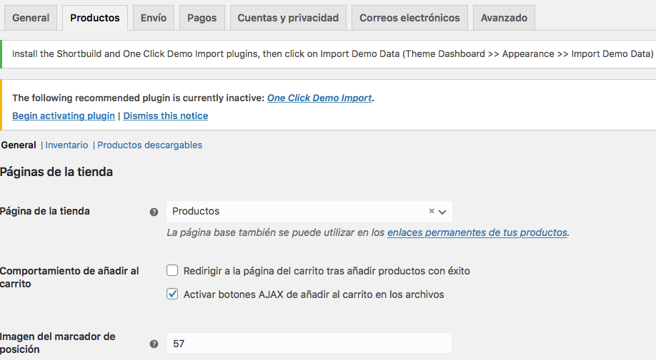

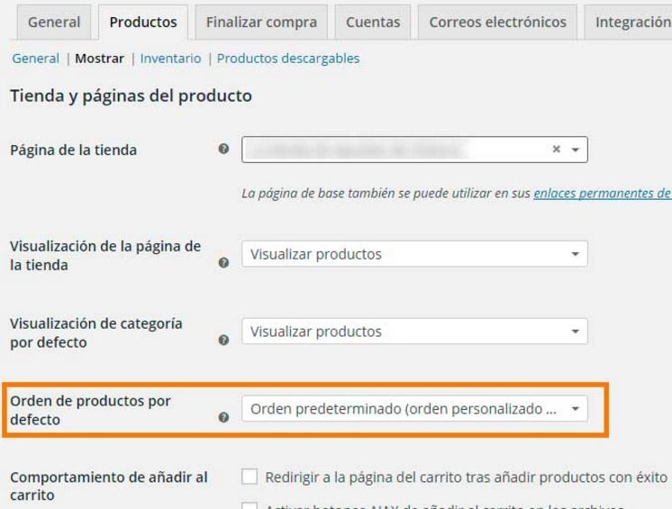

El orden de los productos los estableces en los ajustes de producto, WooCommerce -> Ajustes -> Producto -> Mostrar.
En el bloque Orden de productos por defecto puedes seleccionar por fecha, por precio ascendente, por precio descendente, por puntuación media, los más vendidos y Orden predeterminado (orden personalizado + nombre), esta última opción es la que tienes que tener seleccionada.

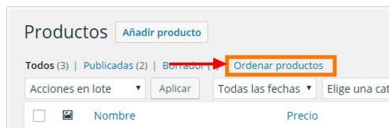

Para poder personalizar el orden accede a la página de productos y pinchar en el enlace Ordenar productos, que hay en la parte superior:
Esto te llevará a una pagina donde te va a permitir arrastrar y soltar los productos, ordenándolos como prefieras hacerlo.

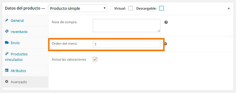

Puedes ordenarlos también directamente en la ficha del producto estableciendo manualmente el valor Orden del menú
.- Se mostrarán según el valor Orden del menú, de forma ascendente: primero el que tenga el valor “0”, después 1, 2, 3, etc.
.- Si varios productos tienen el mismo valor de Orden del menú, se mostrarán en grupo por orden alfabético.
Esto quiere decir que si estableces por ejemplo cuatro productos diferentes con el número “3”, después de 0, 1 y 2 se mostrarán estos cuatro productos, organizados en orden alfabético.

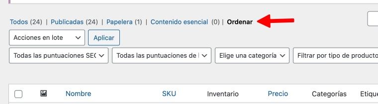

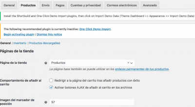

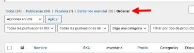

Buenos días, me pasa que en mi woocomerce / no figura la opción MOSTRAR que luego ahí debería aparecer el orden, me podrían explicar por que no lo veo?
Entro a Ajustes / productos y solamente me muestra
Captura de pantalla 2020 01 29 a la(s) 10.23.50
gracias
Respondido : 29/01/2020 1:29 pm
Respuestas: 42221
Hola Pablo.
Esa opción la tienes ahora en todos los productos, verás que en la parte superior tienes una opcion que es " Ordenar ", la seleccionas y podrás mover los productos arrastrandolos.
Screenshot 2020 01 29 15.42.18
Respondido : 29/01/2020 2:43 pm
