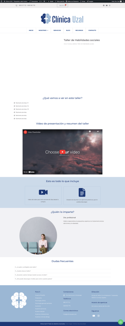

Estoy a vueltas con los productos de mi web, de la tienda de woocommerce y necesito crear una página diferente por cada producto. Me explico: en mi tienda a la que llamo "recursos", tengo varias categorías de productos como por ejemplo "cursos y talleres" y claro, la descripción de cada curso es diferente y cada taller, entonces creé una plantilla de producto con la idea de ir modificándola por cada uno de ellos (esto en el maquetador de temas de elementor), porque cambia información como la persona que lo imparte, un vídeo resumen que quiero poner etc. He logrado que esa plantilla se muestre para las páginas solo de la categoría de productos pero ¿cómo hago para que sea diferente en la ficha de cada curso? Realmente el modelo es el mismo pero la información no (los apartados de "qué vamos a ver en este taller", el vídeo, "quien lo imparte", las respuestas a las dudas)
Adjunto una imagen a ver si se entiende mejor.
screencapture clinicauzal 2023 09 30 00 10 25

Hola Uzalia,
¿Has probado crear una plantilla personalizada para cada categoría de curso?, si tiene el mismo formato elementor debe permitirte seleccionar la categoría del curso donde deseas se aplique la plantilla personalizada.
¿Sin embargo, para verificarlo con mayor detalle puedes indicarnos como estas subiendo los cursos?, es un plugin LMS para WordPress como Sensei LMS u otro? Coméntanos más detalles sobre esto para revisar con mayor detalle.

Pues de momento no subí ningún curso, sólo estoy poniéndolos en la tienda como productos. Mi idea es usar Learndash
Creé una plantilla por categoría, pero es que mis categorías son: cursos, libros, etc. no solo cursos. Entonces. puede hacer una plantilla para cursos solo, pero claro si un curso es de ansiedad y otro de depresión, es cierto que quiero usar la misma plantilla pero modificando el texto, y yo creé la plantilla como si fuera una página cualquiera de elementor no algo en concreto de woocommerce

Hola Urzula.
Con Learndash creas los cursos, es independiente a WooCommerce. Con WooCommerce lo que haces es crear el producto pero los cursos se crean directamente con Learndash y tienen su propia plantilla.
Para conectar con WooCommerce tienes el conector que puedes descargar desde la misma página de Learndash
-> https://www.learndash.com/support/docs/add-ons/woocommerce/
Puedes crear los productos con Elementor pero necesitas la version Pro del plugin de Elementor o tienes la opción de utilizar un plugin, revisa esta entrada del blog:
-> Crear una Plantilla Personalizada para las Páginas de Tienda y Producto en Woocommerce sin Elementor Pro

Muchas gracias Pepe y Karen. Voy entonces a configurar learndash y a ver si así soluciono el problema.
Elementor pro lo tengo sí y puede crear la plantilla para la categoría cursos, que es distinta de las de "Libros por ejemplo".
El problema que veo es que no puedo editar una página por curso o producto.
Si no lo doy resuelto con learndash os digo.

Lo que pretendo realmente es poder editar la página de cada producto o curso de forma individual, que cada uno tenga una plantilla diferente...

Hola Uzalia,
El siito que nos muestras de referencia en efecto tiene WooCommerce y Elementor
Lo que te puedo sugerir es si cuentas con Elementor Pro es posible construir una pagina con un diseño especifico y añadir los modulos de un producto de WooCommerce por ejemplo para que aparezca el boton de añadir al carrito seria el siguiente https://elementor.com/help/custom-add-to-cart-pro/ y para mostrar el precio del producto https://elementor.com/help/woocommerce-single-product-price-pro/
