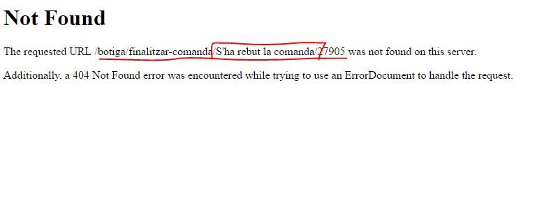

Hace unos dias instalé el plugin woocommerce. Configuré todo correctamente (parece), y todo funciona bien. Pero cuando he acabado de pagar mediante PayPal Standard (con el modo de pruebas activado), me retorna a una "página no encontrada" de mi dominio:
https://www.segle21.cat/botiga/finalitzar-comanda/ S'ha%20rebut%20la%20comanda/27880?key=wc_order_5852765983ba7&utm_nooverride=1

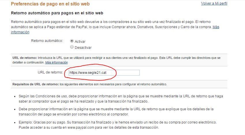

En mi cuenta bussiness de PayPal, en Perfil > Opciones de venta > Preferencias de sitio web, he configurado para que esté activada la página de retorno. Pero creo que aquí es donde falla algo: Las páginas de 'Tienda', 'Cesta', 'Mi Cuenta' y 'Finalizar Compra' vienen preconfiguradas en Woocommerce y se instalan automáticamente al instalar el plugin. Pero en el retorno de PayPal siempre me lleva a una "página no encontrada" (el ejemplo de arriba), es decir, Woocommerce no tiene una página preconfigurada para este fin.
En todo caso he probado varias veces creando una página de retorno y añadiendo la URL en PayPal (Perfil > Opciones de venta > Preferencias de sitio web) y siempre me da el mismo error.

Hola Carles.
Añade como pagina de retorno la pagina de inicio -> www.segle21.cat.
Comprueba si te manda a la pagina de inicio.
Hay veces que al estar en modo de prueba puede ocasionar problemas como los que comentas.

Lo he probado, pero no funciona. Lo que me confunde del todo es que ponga la URL que ponga en PayPal (Perfil > Opciones de venta > Preferencias de sitio web), siempre me redirige a la misma página
https://www.segle21.cat/botiga/finalitzar-comanda/ S'ha%20rebut%20la%20comanda/27888?key=wc_order_5852e4a802cd1&utm_nooverride=1
Y otra cosa que no logro entender es la parte de la URL /S'ha%20rebut%20la%20comanda/ ya que hace referencia a un directorio que no reconozco. La última parte (27888?key=wc_order_5852e4a802cd1&utm_nooverride=1) supongo que la genera paypal y no tiene nada que ver conmigo

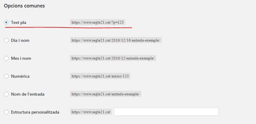

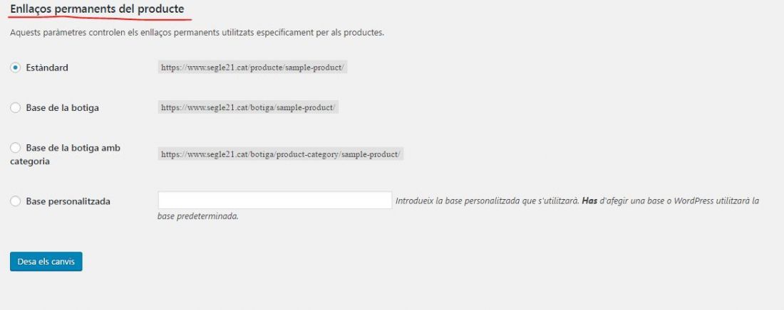

Te refieres a esto?:
O mejor creo que a esto:

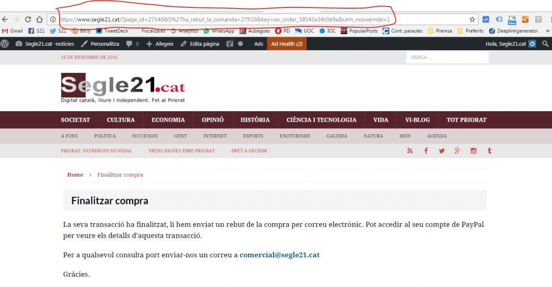

Si es así, después de pagar, me ha redirigido a esta página:
Respondido : 16/12/2016 2:37 pm
De las opciones que adjuntas en las capturas de pantalla solo tendrías que cambiar la segunda (Opcions comunes), la primera la puedes dejar como estaba.
¿La prueba la has realizado con las urls amigables desactivadas? Te lo digo porque actualmente están activadas.
La idea es que desactives esta opción, verifiques que realmente la web carga sin urls amigables, hagas el pedido de prueba con Paypal para ver si funciona, y una vez terminadas las pruebas vuelvas a activar las urls amigables.
Respondido : 16/12/2016 3:13 pm
Carles
Respuestas: 317
Bingo! Si, activando opciones comunes > Text pla, la redireccion funciona:
Naturalmente, al cambiar de nuevo el tipo de enlace permanente, vuelve a pasar o mismo que antes, la página de retorno vuelve a una "página no encontrada"
Ya me direis que tengo que hacer, parece que la solucion esta cada vez mas cerca...
