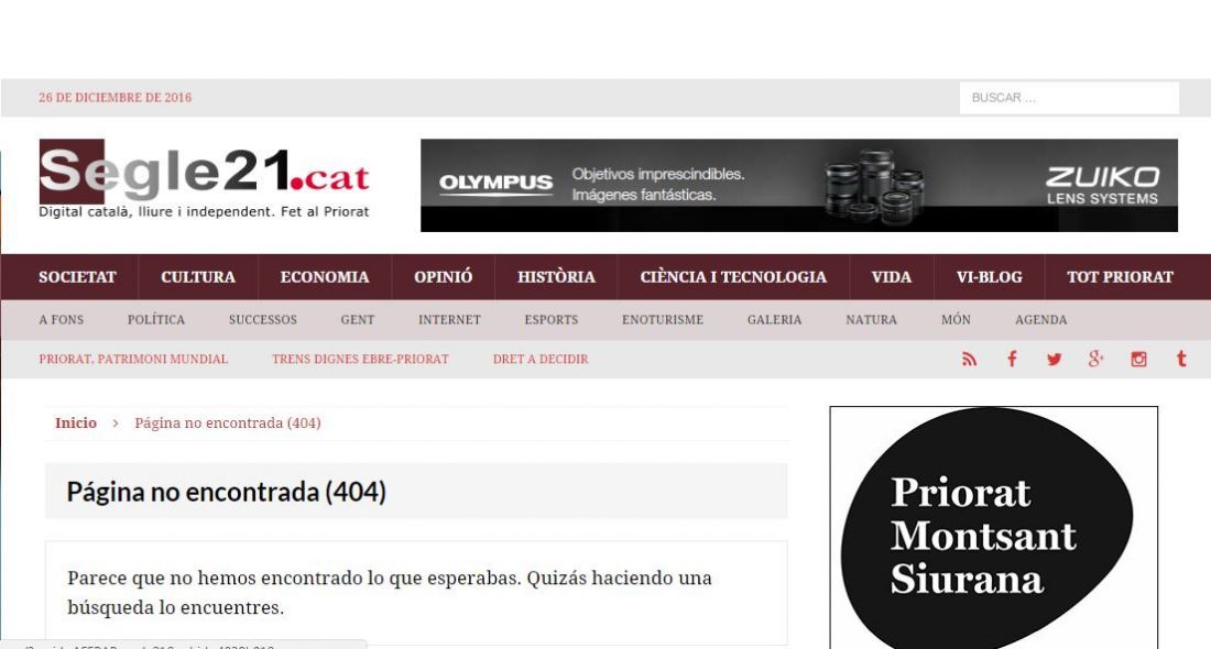

Hace unos dias instalé el plugin woocommerce. Configuré todo correctamente (parece), y todo funciona bien. Pero cuando he acabado de pagar mediante PayPal Standard (con el modo de pruebas activado), me retorna a una "página no encontrada" de mi dominio:
https://www.segle21.cat/botiga/finalitzar-comanda/ S'ha%20rebut%20la%20comanda/27880?key=wc_order_5852765983ba7&utm_nooverride=1

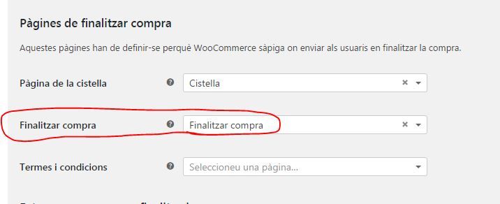

He revisado otra vez si existe alguna página con ese nombre, pero no. Al menos en wordpress > escritorio > Paginas no existe tal página. En woocommerce > cofiguracion > finalizar compra, existe una casilla donde escoger la página para finalizar la compra, que es la página "Finalizar Compra", que si que existe, con el slug 'finalitzar-compra'
La que no existe o yo no sé encontrar es la "..../S'ha rebut la comanda/...." que aparece justo a continuación en la URL:

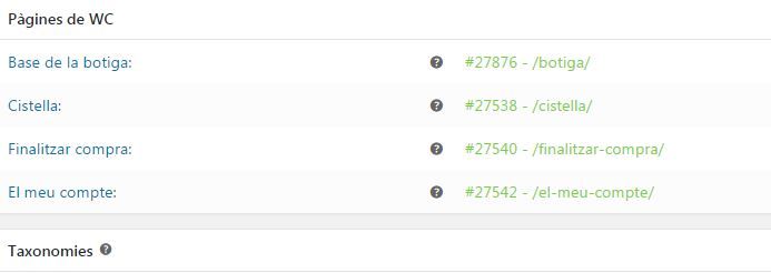

En "Estado del Sistema" de woocommerce la página tampoco existe:

Según veo anteriormente en tu captura de pantalla con la url no amigable la página es la que tiene el ID 27540, debes tener un problema con el slug de esta página.
Crea una nueva página, asegurate de que no tenga caracteres especiales en la url y en el slug generado y asocia tu página de finalizar compra a esta nueva página.

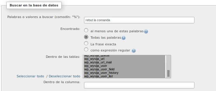

Haz una cosa, busca en la base de datos de la web por "rebut la comanda" en todas las tablas de la base de datos con la opción de "Todas las palabras" en el buscador del phpmyadmin.
De esta forma podrás ver si esta frase está configurada en la base de datos (en alguna tabla del woocommerce, traducciones, etc) En el resultado de la búsqueda verás las tablas en la que está y podrás revisarlo.
Si está en una o varias tablas, puedes (previa copia de seguridad de la base de datos) sustituir "S'ha rebut la comanda" por "Se ha rebut la comanda" (o lo que prefieras, sin el apostrofe)
Puedes usar el plugin de sustitución en la base de datos que recomendamos en https://www.webempresa.com/blog/urls-wordpress-como-pasar-url-temporal-url-dominio.html para sustituir la cadena de texto S'ha rebut la comanda por Se ha rebut la comanda o lo que prefieras.

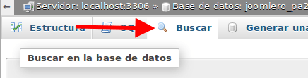

Gracias, es una buena idea. Pero no encuentro la opción de "buscar en la base de datos" que aparece en tu captura de pantalla...
Respondido : 24/12/2016 12:44 am
Si lo estas buscando por cPanel tiene que ir a la sección de base de datos => phpmyadmin => selecciona tu base de datos => en la sección te aparecerá la opción de buscar.

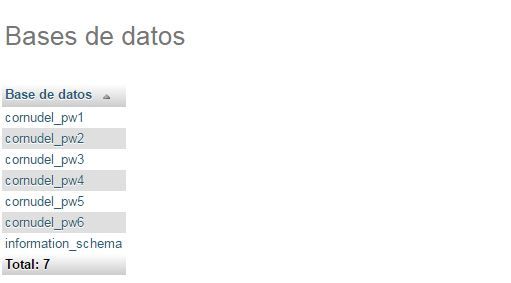

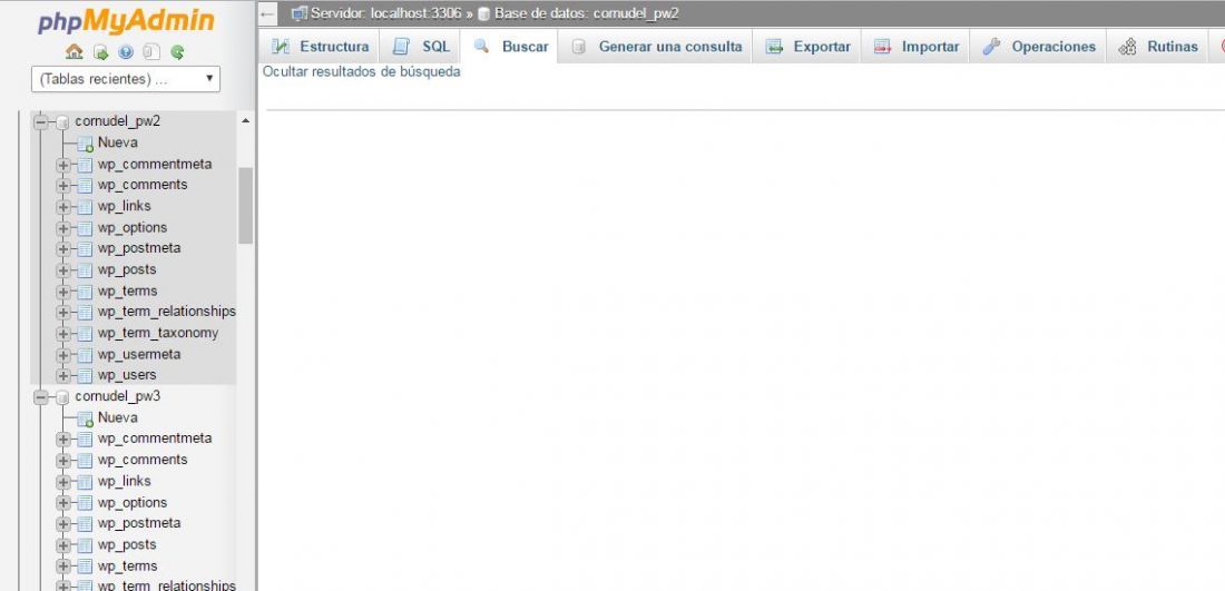

Supongo que te refieres a estas basaes de datos?:
Si es así, he buscado en todas, pero no aparece nada, en todos los resultados aparece esta página vacia:
Respondido : 25/12/2016 12:46 pm

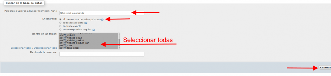

.- Selecciona la Base de datos que estés utilizando y pulsa en Buscar
.- Palabras o valores a buscar: S'ha rebut la comanda
.- Selecciona todas las tablas y pulsa en Continuar.
Esto realizara una búsqueda de la cadena de texto que introducimos en las tablas de la base de datos y te mostrara los resultados.

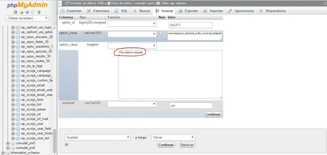

He probado cambiar el idioma, pero aún con el idioma cambiado me continua saliendo la página de retorno de siempre (no encontrada): https://www.segle21.cat/finalitzar-compra/ S'ha%20rebut%20la%20comanda/28097?key=wc_order_5861590bc4f0d&utm_nooverride=1

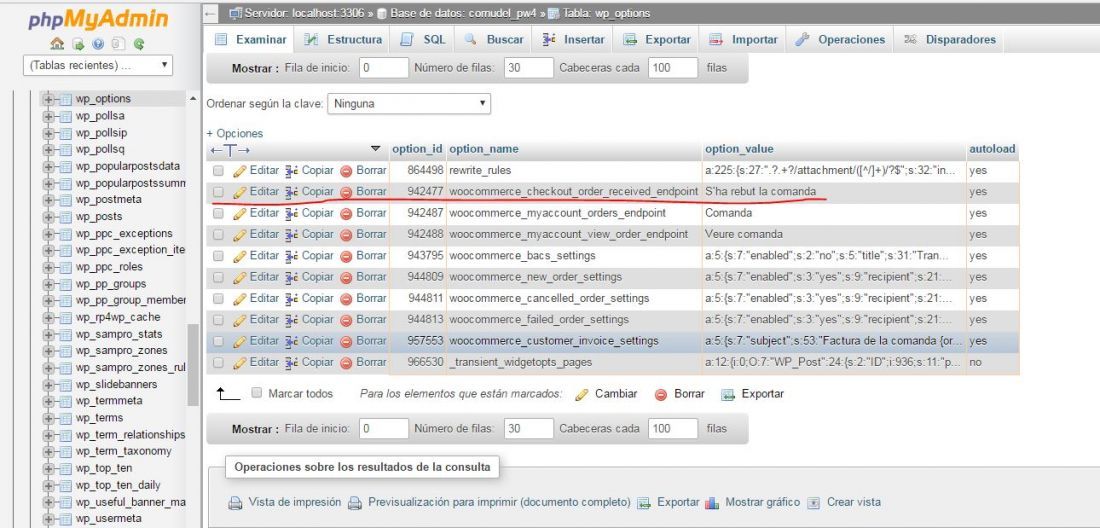

Pero haciendo la búsqueda en la base de datos "Servidor: localhost:3306 »Base de datos: cornudel_pw4 »Tabla: wp_options" me aparece esto:
Si le doy a "editar" me aparece esta página con el texto "S'ha rebut la comanda":
¿Es posible que cambiando ese texto o eliminando el apóstrofe en "s'ha" la página de retorno funciones correctamente? De momento no toco nada, que no quiero cargarme nada 🙂
Respondido : 26/12/2016 7:16 pm
