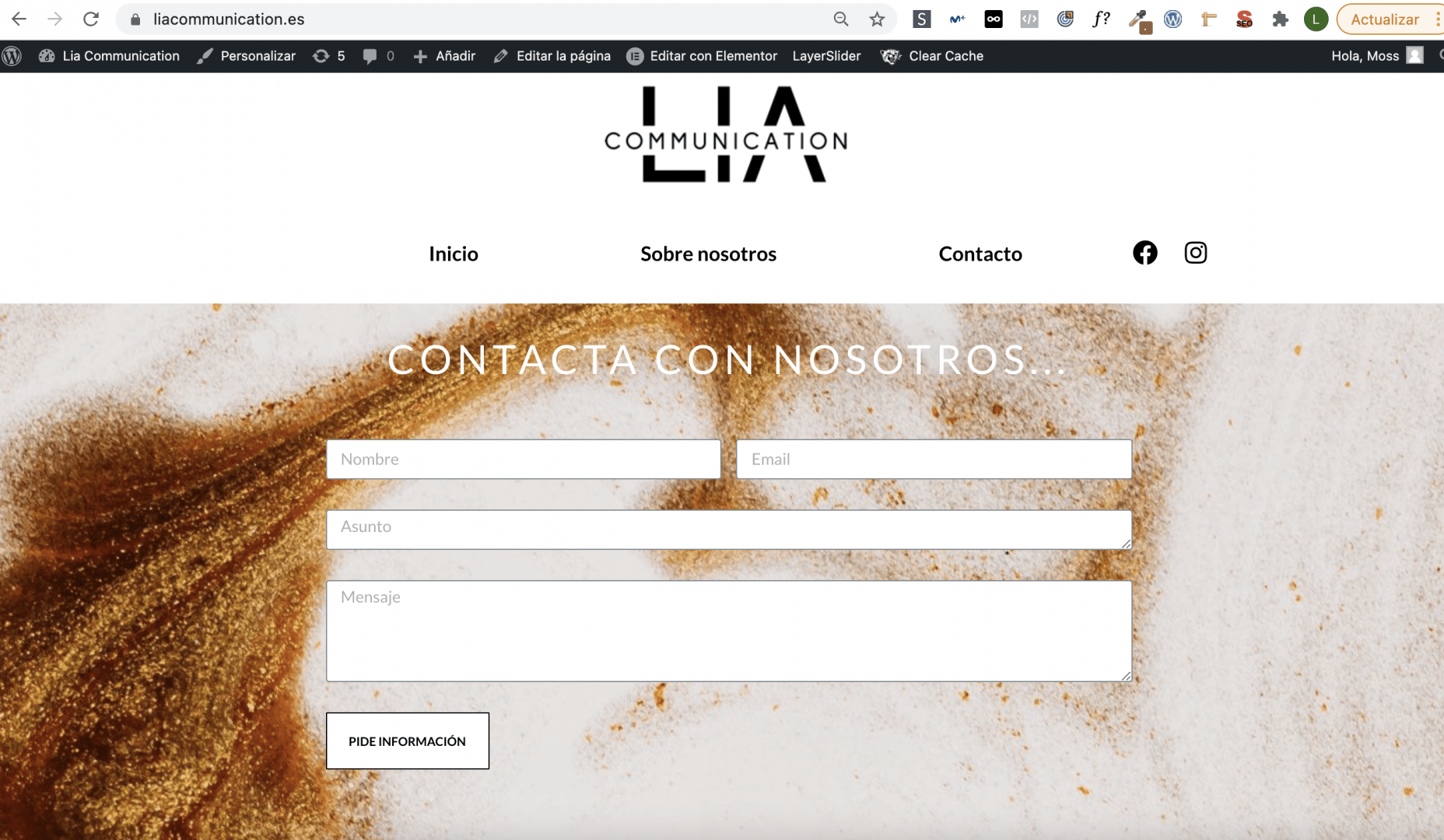

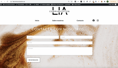

El parallax no se visualiza en la versión movil. Adjunto captura:
Captura de pantalla 2021 11 30 a las 13.19.41

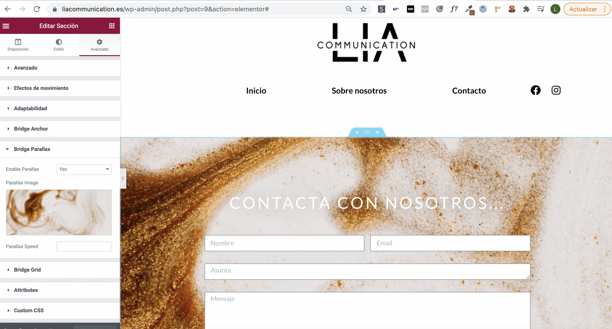

Puedes indicarnos como estas añadiendo la opción de parallax en tu sitio web? si es posible envíanos algunas capturas de como lo añades y en que sección de esta forma podemos verificar con mayor detalle lo que nos comentas

Adjunto captura:
Captura de pantalla 2021 11 30 a las 14.25.23

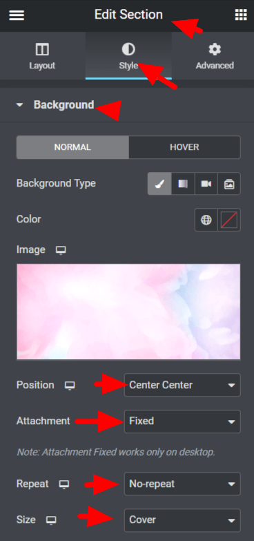

El problema puede venir directamente del modulo de parallax de bridge que no se aplica a teléfonos, puedes realizar este efecto con las configuraciones básicas de elementor pero primero desactivas la opción que estas mostrando de parallax de bridge, luego ingresas aquí:

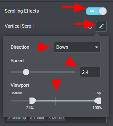

Luego de esto ya tendrías el efecto de parallax, pero si quieres aumentar un poco mas el efecto puedes darle un poco de animación con la opción extra que se debe mostrar debajo de la captura que te acabo de compartir:
Puedes modificar esos valores hasta que veas que se visualiza de forma centrada y se ve bien al momento de hacer scroll.
