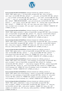

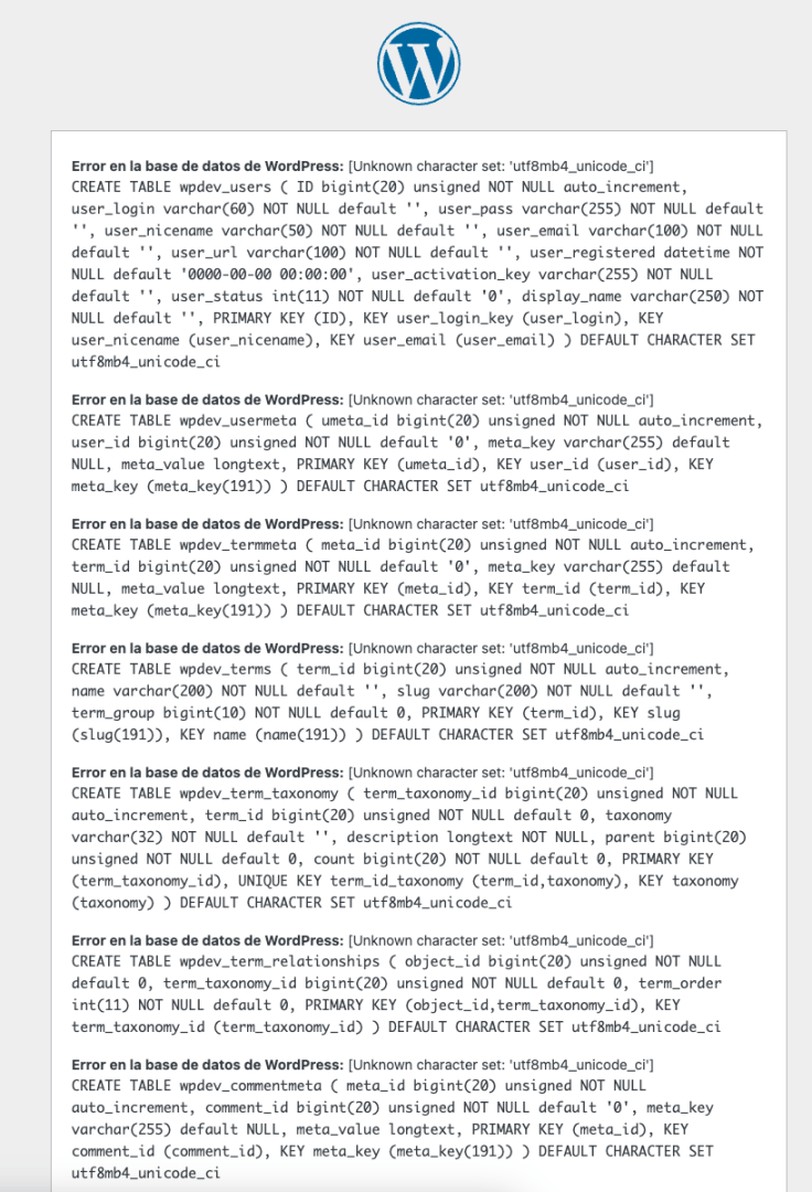

Buenas de nuevo Pepe,
1) Adjunto imagen del error.
Captura de pantalla 2025 11 12 a las 20.18.04
2) Porque instalaba los plugins y luego iba a la base de datos y faltaban la mitad. Luego instalaba el mismo archivo en local y cargaba muchas más tablas.
3) Confirmo que tengo la línea de código: define( 'DB_HOST', "localhost" ); en el wp-config.
Espero que las comillas no afecten. Tengo todos los define de la bbdd igual: primero ' (simples) y luego " (dobles).
Seguimos!

Por lo que muestras en la captura " Error fatal " me huele a que puede ser por version de PHP, veo que estas utilizando la version 8.4
.- Prueba a bajar la version de PHP, por ejemplo 7.4 y ves subiendo de version de PHP---8.0, 8.1.....
Respondido : 13/11/2025 10:47 am

La he bajado precisamente para probar. En mi local funciona con la 8.2.27 pero no funciona en el servidor con la 8.2. De hecho, he probado de la 7.4 a la 8.4 y todas muestran el mismo error fatal.
Por otro lado, he intentado usar el Clonador de Wordpress de Wepanel (a ver si clonando la web y restaurando una copia funciona igual que en mi local) pero no me deja. Me da el siguiente error adjunto.

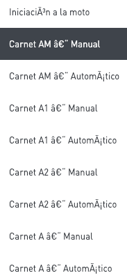

Pepe, ya he conseguido activar el plugin dejándolo en:
define( 'DB_CHARSET', 'utf8mb4' );
define( 'DB_COLLATE', '' );
El problema de ahora es que se muestran caracteres raros:
Captura de pantalla 2025 11 14 a las 13.16.52
Según parece, muestra en latin1, que es como me muestra que está configurada la BBDD en PHPMYADMIN.
¿Cómo lo puedo comprobar o qué más puedo hacer?
