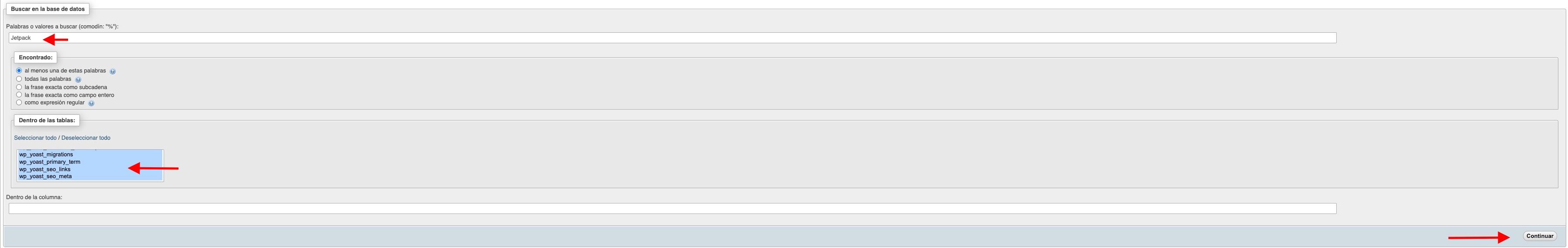

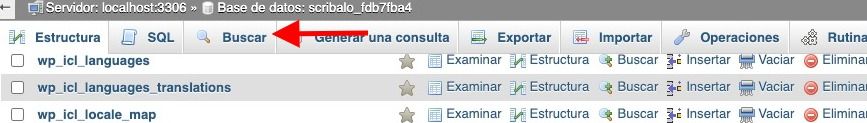

Hola Elizabeth

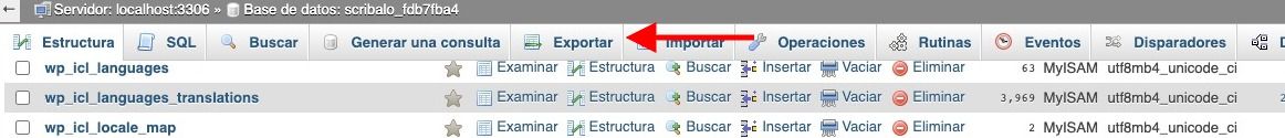

.- Accede a tu cuenta cPanel -> bases de datos -> phpMyAdmin
.- Selecciona la base de datos y pulsa en " Exportar " para tener una copia.
screenshot cp5017.webempresa.eu 2083 2020.06.01 15 50 50
-> https://www.webempresa.com/blog/exportar-bases-de-datos-desde-el-panel-de-hosting-cpanel.html
.- Selecciona " Buscar "
screenshot cp5017.webempresa.eu 2083 2020.06.01 15 52 30
.- En la celda " Palabras o valores a buscar " escribes " Jetpack "
.- Selecciona todas las tablas y pulsa en " Continuar "
screenshot cp5017.webempresa.eu 2083 2020.06.01 15 55 30
Mostrará todas las tablas donde tengas rastros de Jetpack, pulsa en " Borrar "
screenshot cp5017.webempresa.eu 2083 2020.06.01 15 57 46
Ten mucho cuidado a la hora de eliminar datos de la BD y siempre exporta una copia.
Respondido : 01/06/2020 1:59 pm

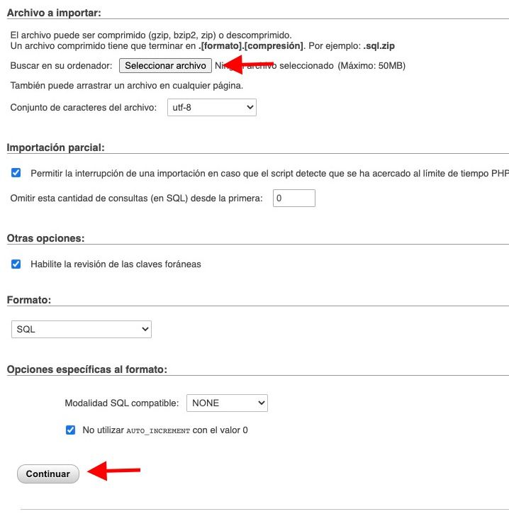

Hola Elizabet.
Solo tienes que eliminar las que muestra Jetpack, me parece extraño que pierdas las traducciones solo por eso,pero bueno puede ser.

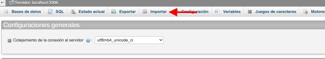

¿Me puedes decir cómo restauro la copia que exporté o si hay alguna otra cosas que hacer?
En la parte superior tienes un botón " Importar "
screenshot cp605.webempresa.eu 2083 2020.06.02 12 19 32

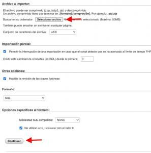

Selecciona el archivo y pulsa en " Continuar "
screenshot cp605.webempresa.eu 2083 2020.06.02 12 20 20
Respondido : 02/06/2020 10:21 am

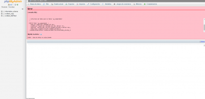

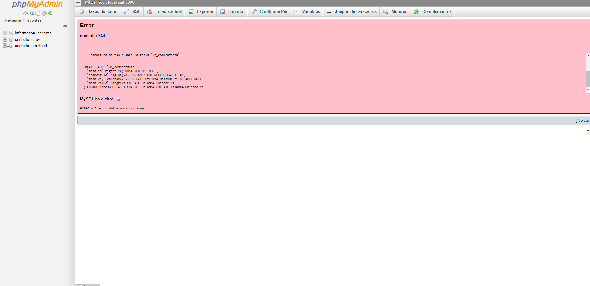

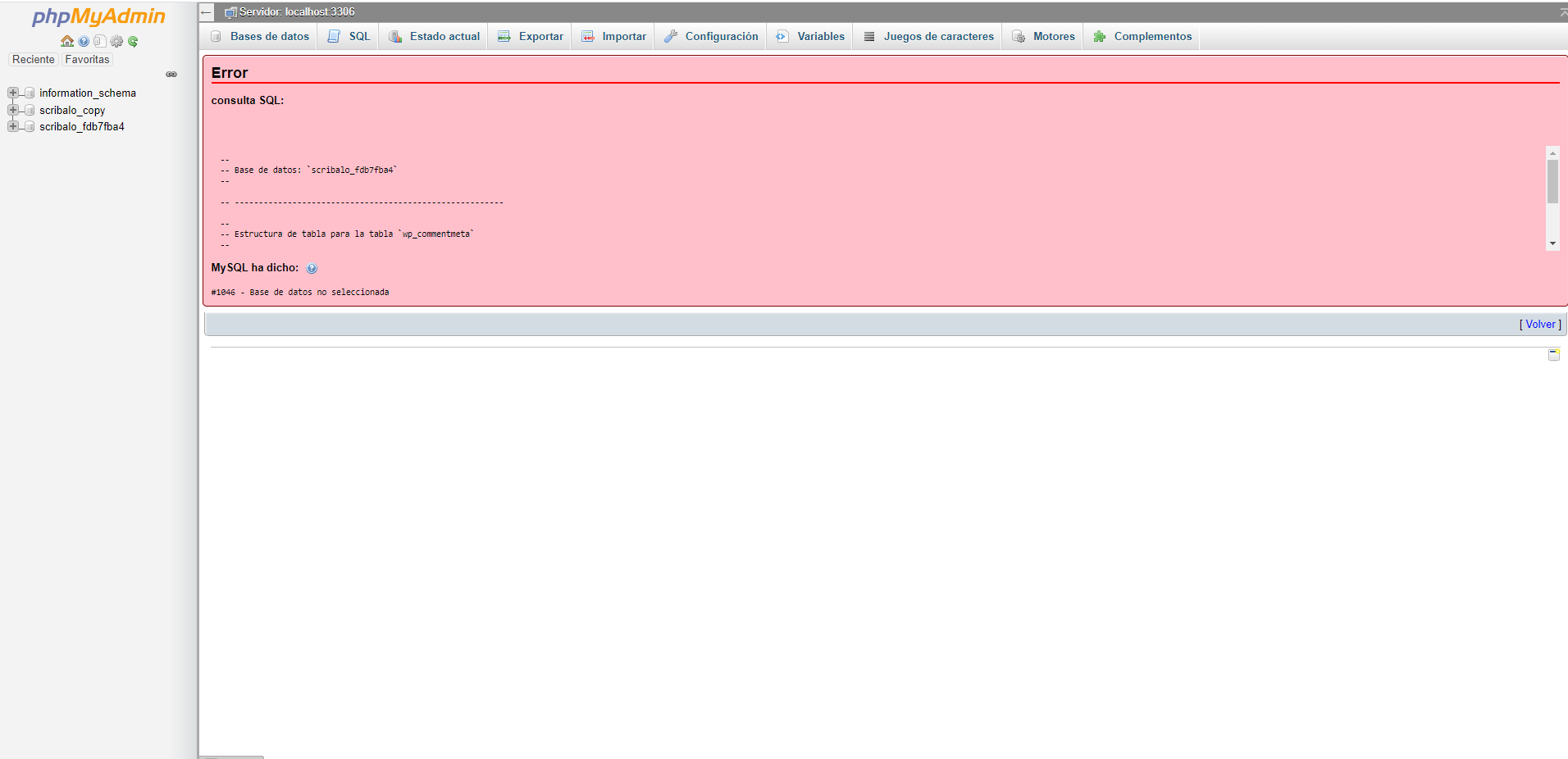

Hola Pepe,
Me da error a intentar importarla. te paso los pantallazos para que lo veas. ¿Crees que deba restaurar una copia de seguridad de un día anterior y ya o tengo que importar la base de datos?
Error 2
Error 1
Respondido : 02/06/2020 10:45 am

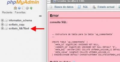

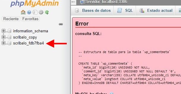

Hola Elizabeth.
Tienes que seleccionar la BD a la que se tiene que importar.
screenshot www.webempresa.com 2020.06.02 12 59 12
Respondido : 02/06/2020 10:59 am
Respuestas: 43

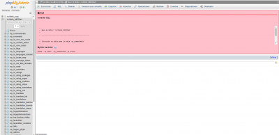

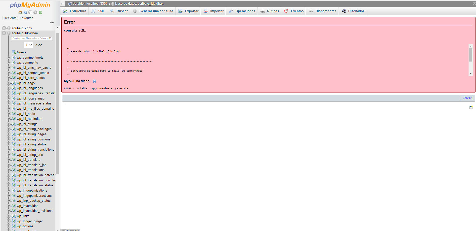

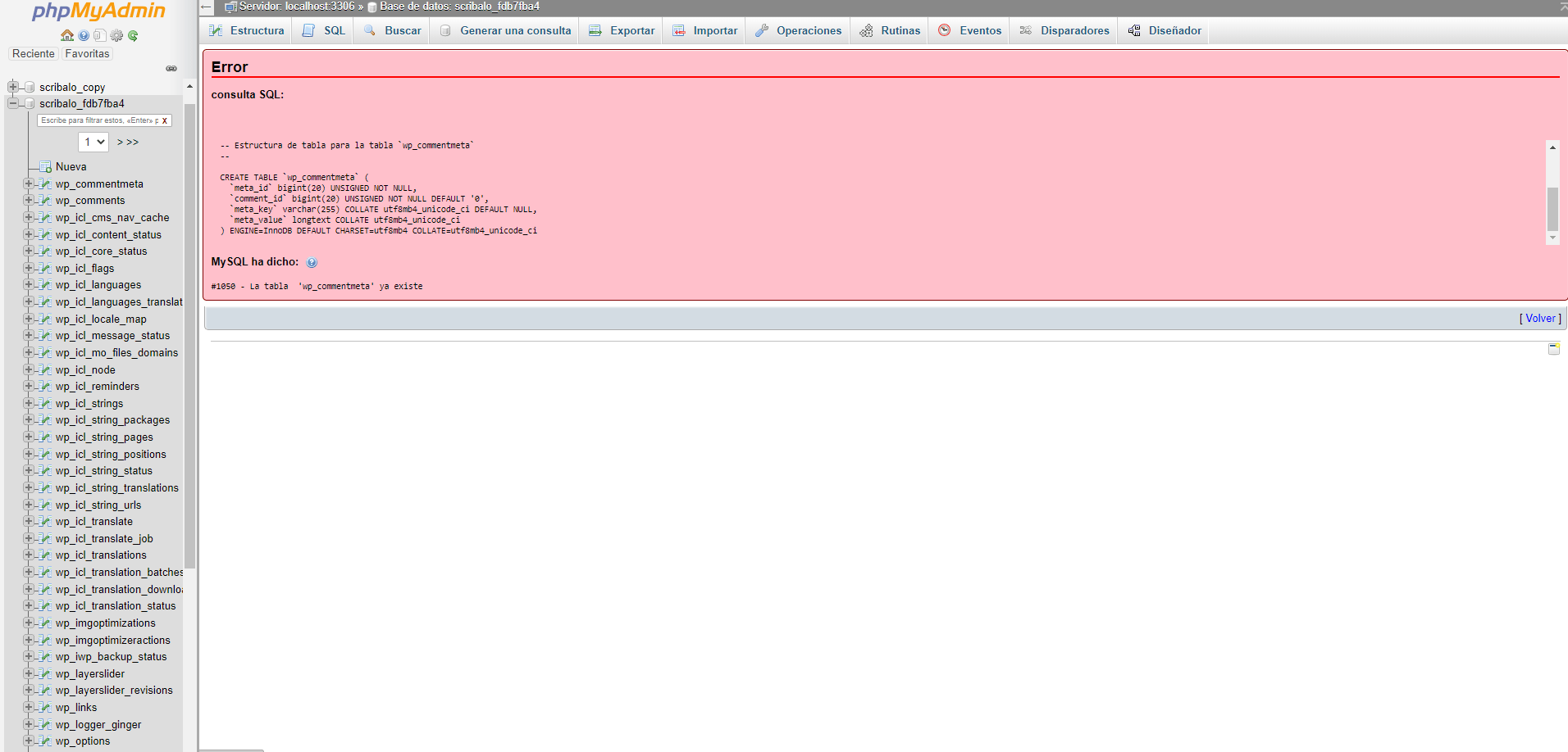

Me vuelve a dar error. Anexo los pantallazos
Error 4
Error 3
Respondido : 02/06/2020 11:07 am
Hola Elizabeth,
El error te muestra que una tabla ya existe y por ello no lo importa, verifica si el resto de tus campos se ha restaurado y si lograste recuperar las traducciones en ingles.
Si deseas gestionar una copia de seguridad de tu pagina y restaurarla puedes seguir esta guía donde te muestran como realizar el proceso paso a paso -> https://guias.webempresa.com/preguntas-frecuentes/gestionar-copias-de-seguridad-con-superbackup-en-cpanel/
Respondido : 02/06/2020 1:22 pm
