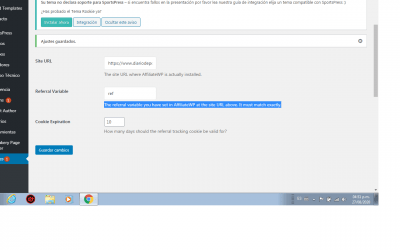

Hola he instalado el complemento pero parece que requiere algun otro plugin porque no me muestra sino la opción para configurar un enlace como muestro en pantallazo. Después no tengo más opciones de configuración.
pantallazo
Respondido : 27/08/2020 9:56 pm

Respuestas: 4369
Hola César,
Efectivamente, este es un complemento para -> affiliate-wp, el cual es un plugin de pago, te sugiero revisar detenidamente la documentación si piensas adquirirlo, así como aclarar tus dudas con el desarrollador del mismo directamente.
