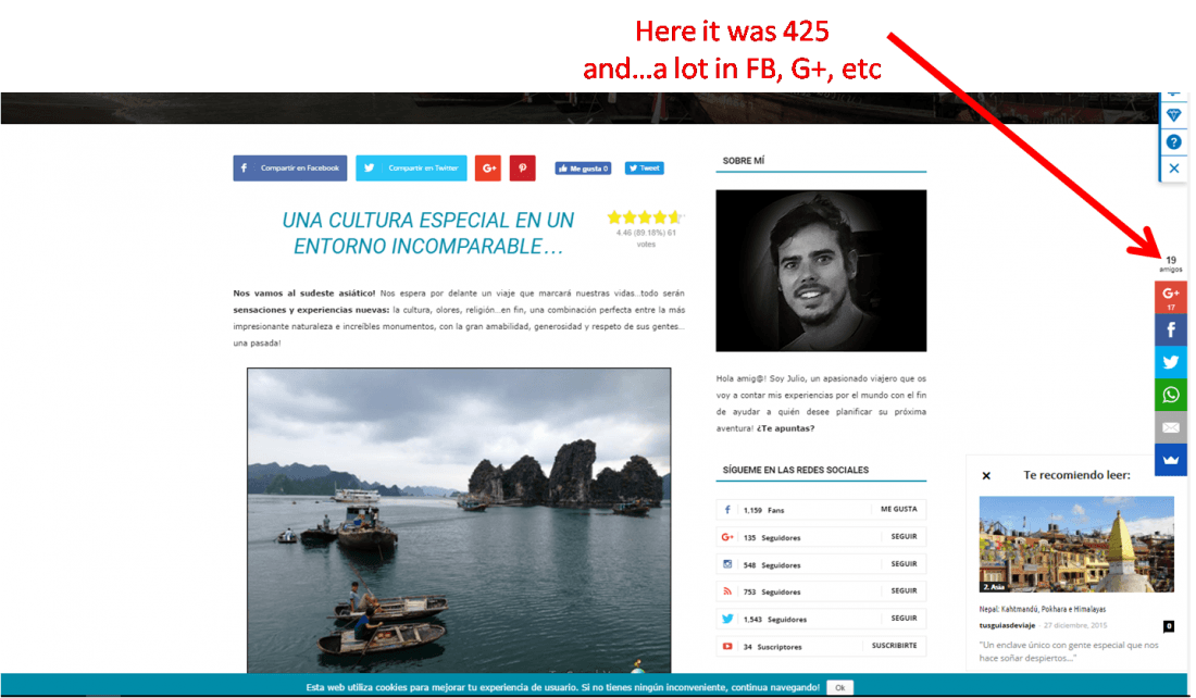

Hola!
He cambiado mi web https://tusguiasdeviaje.com/ al protocolo de seguridad SSL con vosotros, pero resulta que al cambiar ésto, el plugin SUMO ME y los Opengrapfh de cada página han cambiado.
Por lo tanto, donde antes aparecía en la barra de la derecha "950 amigos" (compartidos, likes, etc), ahora aparece vacío porque es una url nueva se supone.
He hablado con el desarrollador del plugin y me comenta lo siguiente:

El problema está en que no sé cómo se hace eso ni dónde, ¿me podrías indicar?

Hola!
Ya lo he hecho y no funciona...este es el código que tengo actualmente
<html > <!--
<meta charset="" />
<link rel="pingback" href="" />
¿Sabes qué puede pasar?
