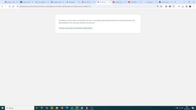

La cuestión es que uno de los plugins que recomienda es Yith PDF Invoices. Ayer, despues ya de configurarlo todo, creo que bien, simulé ventas ficticias y, a la hora de crear una factura, me sale el siguiente error:
[img] [/img]
Me recomendaron actualizar los valores .php pero no se solucionó. Y ya sabemos que el error crítico es por ese plugin. me gustaba bastante pero no soy capaz de solucionarlo.

No logro ver la imagen que nos compartes donde se muestra el error, si es posible envíanos las capturas sobre el error dentro de la consulta de foro, de envío una guía sobre como subirlas → https://soporteforo.webempresa.eu/guia/subir-imagenes-a-consultas-en-foro/

@karen Disculpa el desconocimiento técnico del foro. Acostumbrado a otros de los que soy usuario habitual, en muchos se suele poner entre códigos [img]. A mí sí se me ve pero tampoco me deja editar el mensaje como en otros foros. Bueno, pues he visitado la guía de insertar imágenes y a mí no me sale con esa interfaz, abajo no pone nada de eso de "adjuntar archivo". Voy a probar arriba donde el clip e insertar el enlace web de la imagen https://imgur.com/D6t0Wx1

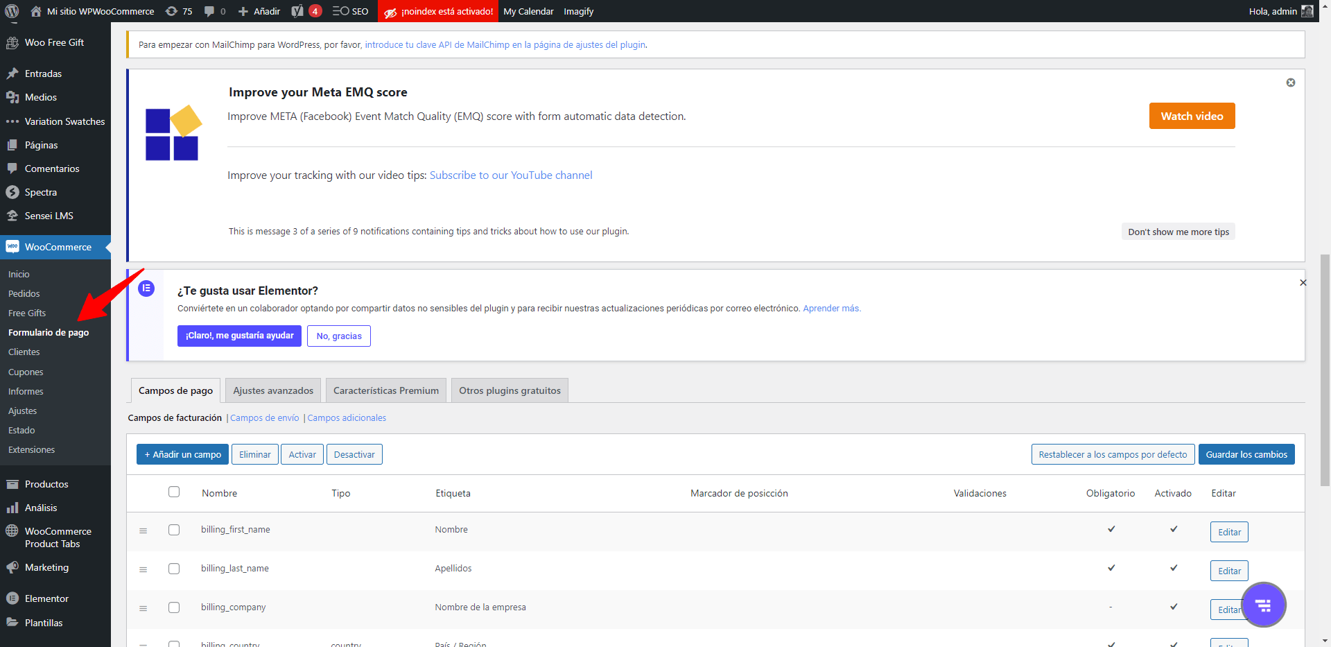

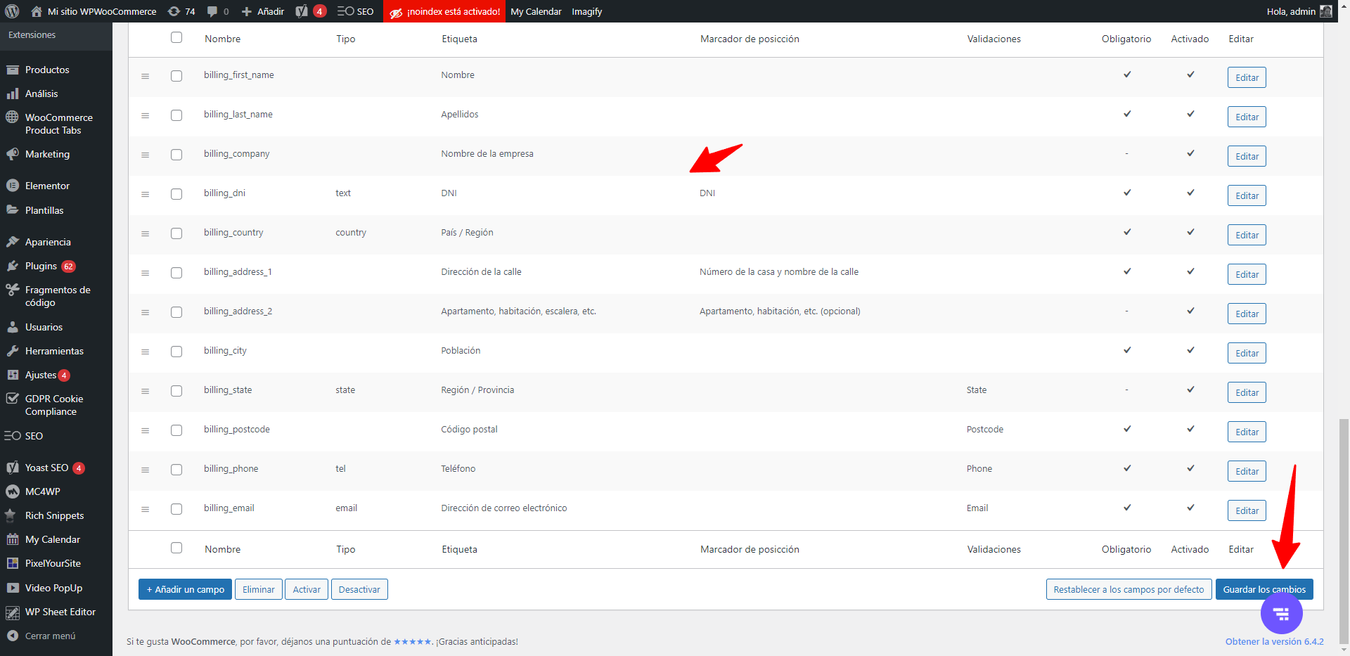

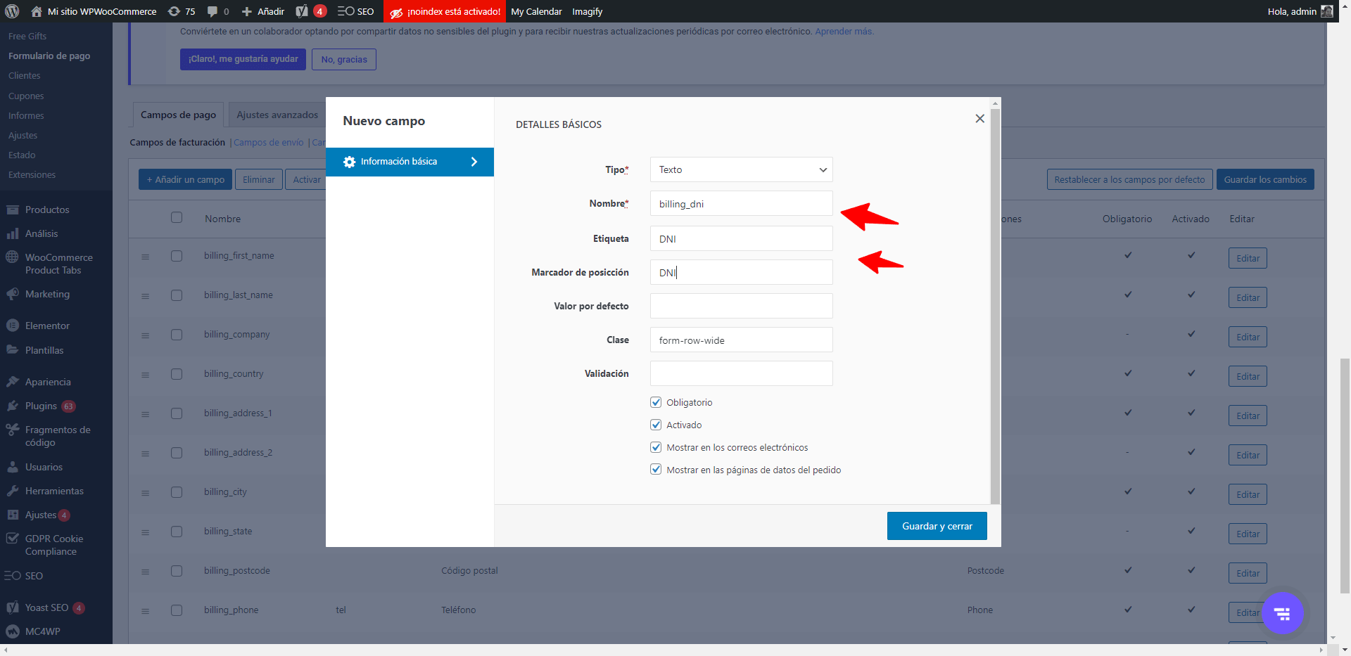

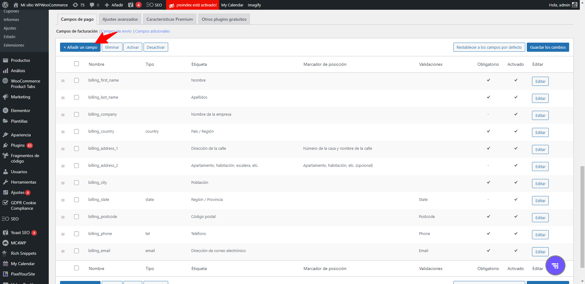

En este caso si el plugin que utilizas es este ► https://co.wordpress.org/plugins/woocommerce-pdf-invoices-packing-slips/ veo que es el mismo que te indico, por otro lado a este plugin puedes añadirle este campo con el siguiente plugin →  https://wordpress.org/plugins/woo-checkout-field-editor-pro/
Añade el campo DNI en tu formulario de pago
Luego de ello añade el siguiente código en el function.php de tu tema (preferiblemente un tema hijo) o con un plugin como code snippets

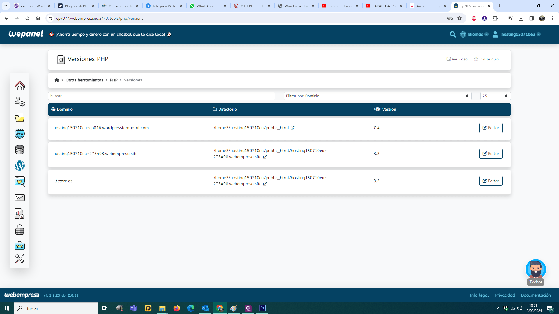

Este tipo de errores se genera ya sea por la versión de PHP o conflicto con algún otro plugin, prueba desactivar cualquier otro plugins que tengas instalado de PDF, luego de ello cambia la versión PHP a 8.1 y revisa si al activar el plugin de Yith PDF no te muestra ningún error → https://guias.webempresa.com/preguntas-frecuentes/cambiar-la-version-php/
Revísalo y nos comentas como va todo
Respondido : 19/03/2024 5:23 pm

php 8.2
php 8.2 error YITH PDF
Como me dejaba poner PHP 8.2, puse ese y el error el mismo. He desactivado todos los plugins a excepción de Woocommerce, Yith POS (lo necesito para cobrar de manera ficticia y crear un pedido de donde hacer factura) y, evidentemente, Yith PDF y continúa el error.
El caso es que todo el mundo que lo prueba, a ellos sí les funciona. No sé. A mí me falla al crear una factura. Tampoco he probado al crear un albarán.

No veo nada adicional que esté generando conflictos en tu sitio web; sin embargo, ya que el plugines de pago no podemos revisarlo te recomiendo consultes con el soporte del plugin para que te indique de forma precisa que puede generar este error. → Contenido solo visible a usuarios registrados
