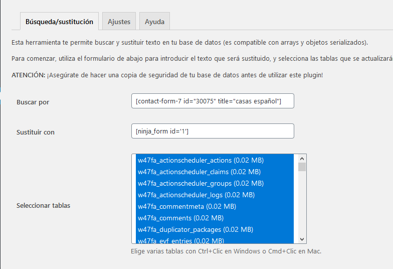

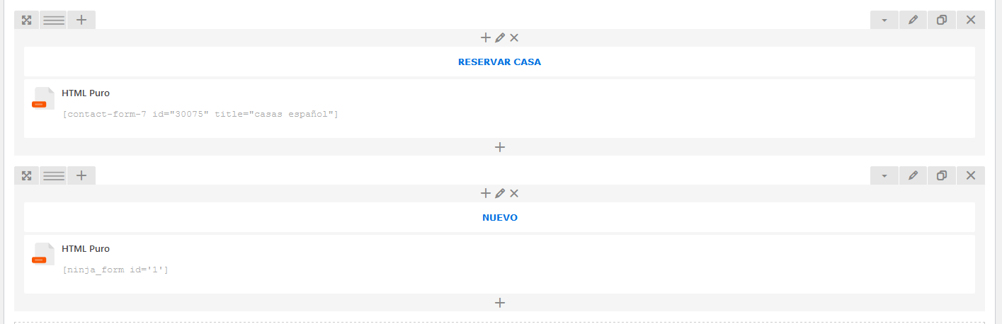

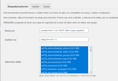

Hola buenos dias como les explico en todo mi sitio tengo este formulario de contacto https://encuba.net/casas/casa-la-estancia-en-centro-habana-clases-de-baile-y-espanol/ les adjunto la foto entonces hice el cambio y no me sustituye el codigo, yo puse el codigo del contact form de manera manual en cada una de mis casas, entonces al el contact form darme problemas me decidi a cambiarlo por el plugins del ninja formy quiero cambiar en todo mi sitio el codigo de donde esta el contact form y poner el del nuevo formulario del ninja form lo hice con elplugins que les comente y no me hace este cambio, cualquier duda em dices y les sigo comentando, gracias

Hola Joel,
En este caso verifica si con este complemento puedes hacerlo > Contenido solo visible a usuarios registrados, si aún con este no puedes cambiarlo es probable que debas eliminarlos manualmente o ocultar el anterior de contact por medio de css.
Respondido : 08/12/2020 2:58 pm
 Joel
Respuestas: 64
Pues nada aun lo hice y sigo en las mismas
Respondido : 08/12/2020 3:25 pm
Respuestas: 12479
Hola Joel,
En este caso no funciona entonces ya que estas cambiando un shortcode, que posteriormente al momento de renderizar se muestra como un formulario no como shortcode, es por esto que no te funcionan los complementos de sustitución en base de datos, por que no estas guardando ese valor sino que se esta renderizando el formulario como tal.
Como te menciono debes hacer el cambio manualmente en las propiedades.

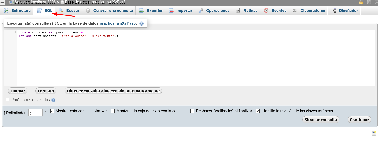

En este caso puede ser que debas modificar esto en cada pagina que tengas creada, sin embargo puedes comprobar si el siguiente plugin funciona para lo que necesitas -> https://es.wordpress.org/plugins/wp-sheet-editor-bulk-spreadsheet-editor-for-posts-and-pages/
Otra opción que puedes probar es reemplazar la información por base de datos, para ello debes ingresar a tu cPanel y luego a phpmyadmin, luego de ello debes ingresar a tu base de datos y pulsar en la opción SQL
update wp_posts set post_content =
replace(post_content,'Texto a buscar','Nuevo texto');

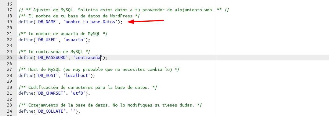

Puedes localizar el nombre de tu base de datos en el archivo wp-config.php que se encuentra en la carpeta donde tienes los archivos de tu sitio web.

Ten en cuenta que debes reemplazar el prefijo de la base de datos wp_posts por el prefijo de tu base de datos
PD: Antes de realizar cualquier cambio en tu sitio web realiza una copia de seguridad de tu base de datos y sitio web, de esta forma si se genera algún error puedes restaurarla.
