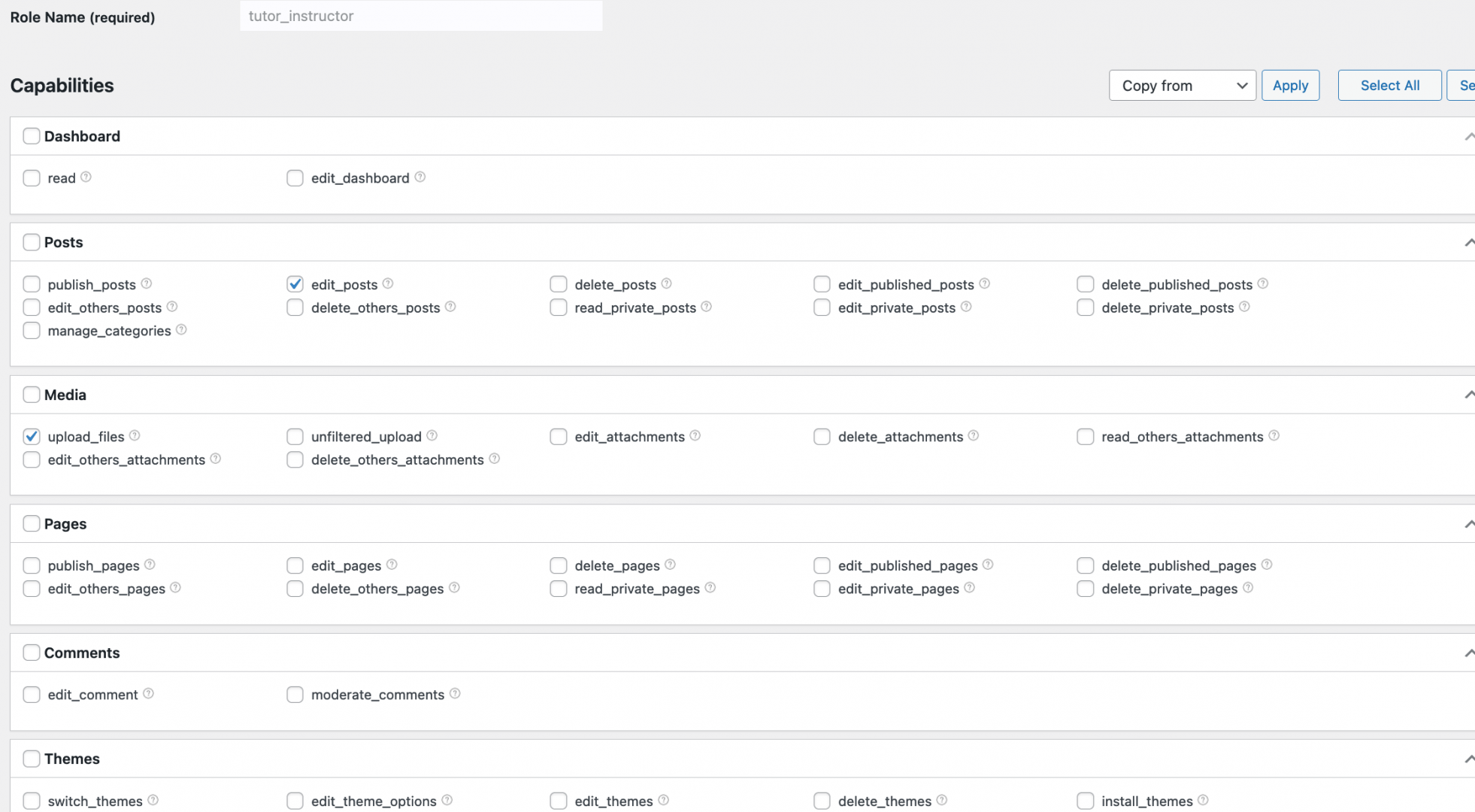

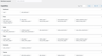

@argenis Gracias! bueno mira lo acabo de instalar nuevamente y estoy probamdo configuraciones pero no logro hacer que los tutores no vean el contennido de la galeria de imagenes de los demas tutores. voy a mostrarte la configuracion y como queda .
Captura de Pantalla 2021 03 26 a la(s) 18.19.18
Captura de Pantalla 2021 03 26 a la(s) 18.20.16

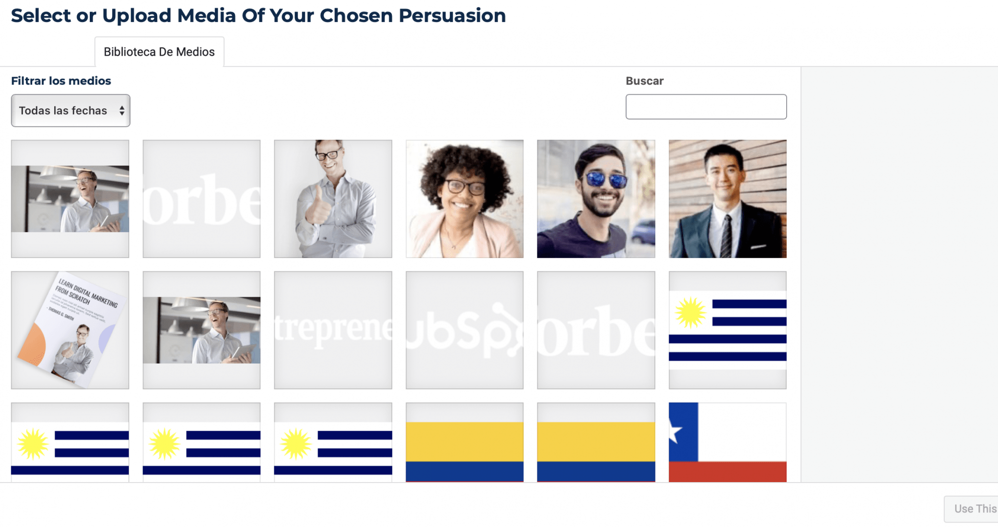

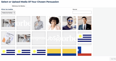

 mmira este tutor nunca subio nada pero puede ver todas las fotos del administrador

Veo que tienes la versión pro de Tutor lms, lo mejor seria verificarlo con ellos ya que estas comentando que es para un tema de tutores, es posible que ellos ya tengan un complemento entre las opciones de pago para limitar estas opciones ya que la única forma directamente con complementos es gestionando los permisos de roles y no te ha funcionado posiblemente por la configuración del mismo tutor lms.
Verifica con los desarrolladores y nos comentas, un saludo 🖐️
