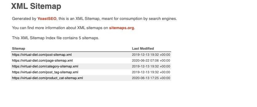

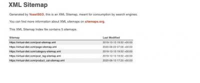

Veo que se esta generando bien el Sitemap:
screenshot virtual diet.com 2020.06.23 11 19 05
Yoast no  genera un archivo XML con el sitemap, es decir se autogeneran cada vez que se accede a esa URL.
No vemos problemas en la carga del Sitemap.

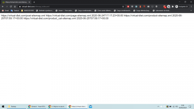

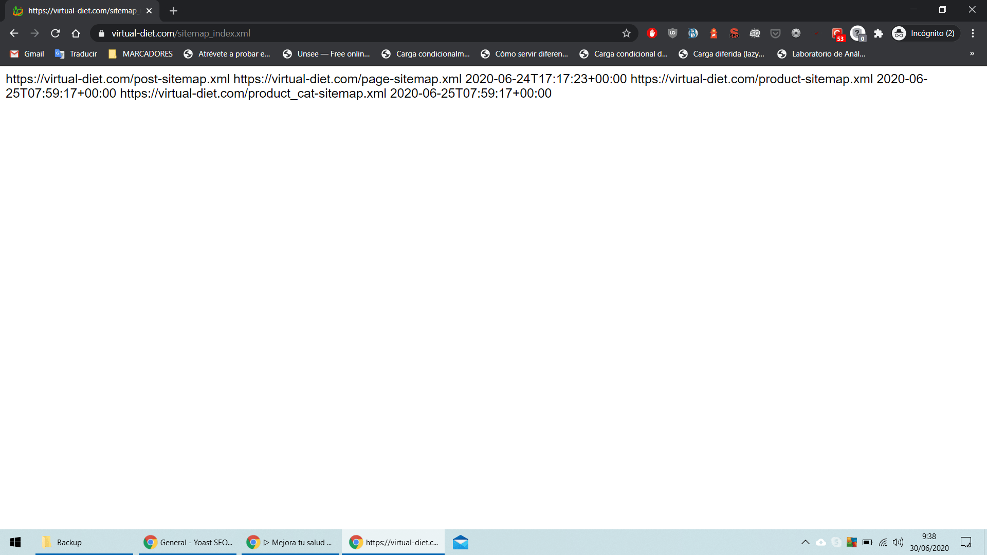

Retomo este tema, ya que vuelve a fallar el sitemap.
Al acceder a Contenido solo visible a usuarios registrados, aparece de la siguiente forma. Adjunto captura:
Error sitemap
Error sitemap
Error sitemap
He vuelto ha comprobar el sitemap y, como se aprecia en la imagen, no aparece correctamente (es Yoast SEO el encargado de realizarlo).
Ese es el problema.
