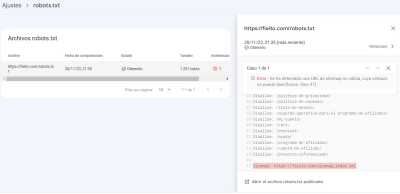

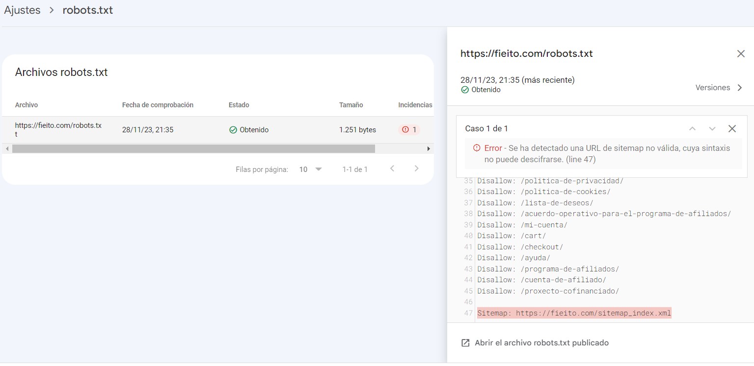

Os escribo porque, revisando Search Console, me he fijado que en el apartado de Ajustes-->Rastreo aparece un error grave que dice así:
Rastreo
robots.txt
1 archivo tiene un error grave
"Se ha detectado una URL de sitemap no válida, cuya sintaxis no puede descifrarse"
La sintaxis del robots.txt que señala es esta---> Sitemap: https://fieito.com/sitemap_index.xml

Adjunto la captura. Ten en cuenta que, como he mencionado, en las 8 páginas que tenemos en el Search Console aparece el mismo error.
captura error robots sitemap fieito

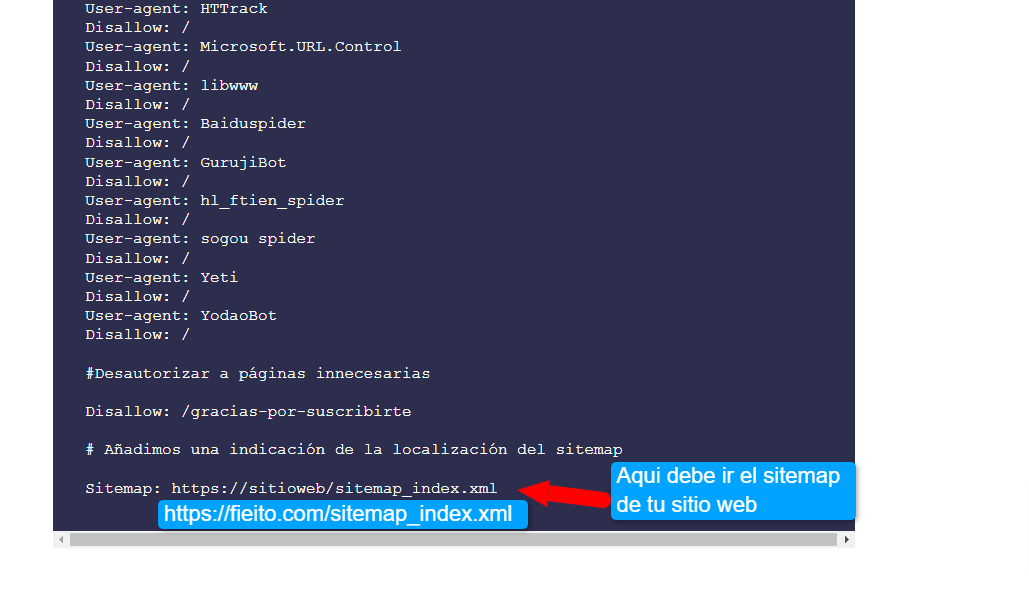

Modifica el archivo Robots.txt por el que tienes al final de esta entrada:
-> https://www.webempresa.com/blog/robots-txt-en-wordpress-que-problema-tienes-googlebot.html
Solo tienes que modificar la URL del archivo robots.txt.
Respondido : 30/11/2023 4:02 pm

En este caso lo que menciona Pepe es modificar la URL del sitemap por la tuya, en esta sección
Revísalo y nos comentas como va todo
Respondido : 30/11/2023 4:25 pm
