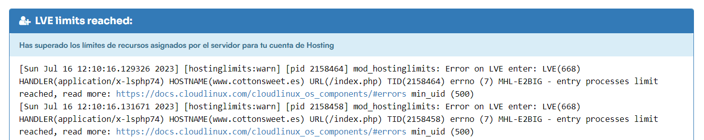

Desde el asistente virtual Stephan he podido ver dos factores que pueden estar relacionados con tu error
Por una parte al parecer tu sitio ha consumido los recursos disponibles en el servidor, puede que este ejecutando muchos procesos por lo que da como resultado errores, evalúa purgar tu sitio de plugins que no utilices ya que tienes mas de 60 activos

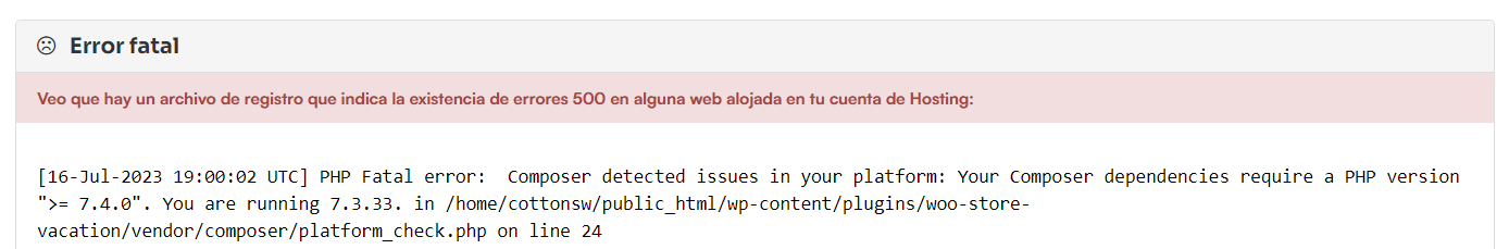

Por otra parte, aprovechando el ajuste de los parámetros PHP un complemento esta arrojando un error fatal al parecer relacionado con la versión de PHP que tienes configurada para tu sitio web
Actualiza la version de PHP a tu sitio a 7.4 y valida si esto resuelve el error

Ten en cuenta que ahora mismo estás teniendo este error fatal con el plugin woo-store-vacation y este puede estar generando un conflicto
[20-Jul-2023 15:00:02 UTC] PHP Fatal error: Composer detected issues in your platform: Your Composer dependencies require a PHP version ">= 7.4.0". You are running 7.3.33. in /home/cottonsw/public_html/wp-content/plugins/woo-store-vacation/vendor/composer/platform_check.php on line 24
Configurar tu versión PHP a 7.4 y revisa como va todo
