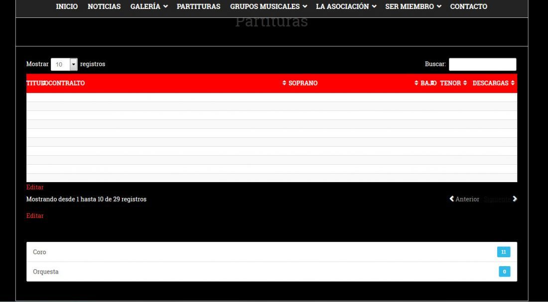

estoy añadiendo una tabla con TablePress y no consigo que los anchos de culumna me salgan equilibrados de primeras y aunque añada el codigo CSS como indica la web del plugin no responde. El caso es que en el editor y en la previsualización se ve bien.
Tampoco responde al codigo de cambiar color de texto y si coge el codigo de color de cabecera y resaltado de filas y demás. Adjunto pantallazos para mejor comprensión y el enlace donde esta la tabla en cuestión.
A ver si me podeis ayudar, ya llevo unos dias haciendo pruebas y buscando soluciones y nada.

Hola Juan,
Si la tabla que se genera con el plugin es responsive es difícil que consigas columnas con un ancho fijo y similares o equilibradas unas con otras, ya que dependerá entre otros del valor recogido en las celdas de cada fila en cada columna y además desde que navegador se esté interpretando la tabla.
El tema que usas tiene mucho que ver en todo esto. Mi recomendación si tienes algo de tiempo y espacio en disco de Hosting es que instales un pack "básico" de WordPress, con el tema de WordPress que viene por defecto (no con el tuyo) en una carpeta del Hosting y luego instales TablePress y generes la misma tabla y luego compares resultados, te sorprenderás de las diferencias.

no he instalado un básico para las pruebas de las tablas pero el tema que tengo instalado es in hijo que he hecho de la plantilla metone, el caso es que lo que si he hecho es crear una tabla en el editor y me sale bien de formato, puedes verlo en el enlace http://castulum.com/partituras/ , lo he dejado con las dos tablas para que se vea la diferencia. Las dudas que me surgen son:

Hola Juan,
Está claro que la segunda tabla se ve bien.
Las tablas son elementos que no siempre se interpretan bien en los Personalizadores WYSIWYG como es el de WordPress y lo recomendado es que temas de tablas mejor en el editor y si te es posible en el editor HTML y no en el editor Visual.
¿Que hago yo en estos casos? sobre todo sabiendo que una tabla se descompone con facilidad a la que insertas elementos. Crear el post o entrada en WordPress, con el editor HTML (nunca activo el edito Visual) y desarrollar la tabla por ejemplo con http://www.tablesgenerator.com/html_tables de forma que creo la tabla según mis necesidades y luego obtengo el código HTML y lo pego en el post/entrada de WordPress y listo, se verá bien siempre en cualquier navegador.
Lo de meter vídeos en las celdas de una tabla "no lo recomiendo" por tamaño y porque se descompondrá la tabla. Para estos casos suelo hacer una miniatura de un frame del vídeo y lo pongo como imagen a un tamaño más bien pequeño y a esa imagen le añado un link al vídeo o bien en modal (ventana popup con algún plugin) o al vídeo original en Youtube. Visualmente queda bien y no me dejo las pestañas en la tabla intentando encajar una docena de vídeos y ver como se me desmonta la tabla.
