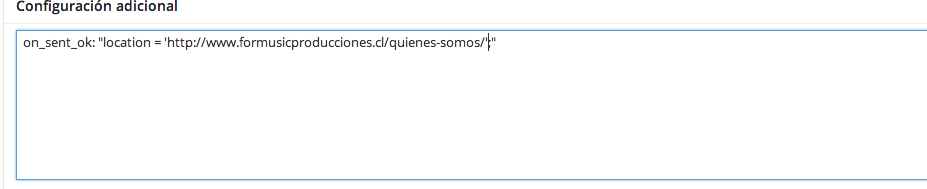

Hola Carlos,
En la configuración adicional, te falta añadir http:// a la URL, tal como se indica en el enlace que te facilité anteriormente:
on_sent_ok: "location = 'http://example.com/';"
Respondido : 30/09/2014 9:46 am
Respuestas: 256
He colocado el codigo como dices, sigo aun con el mismo problema, apreto el boton enviar y se queda en la misma pagina del formulario pero cambia a esta url http://www.formusicproducciones.cl/promocion-matrimonios/#wpcf7-f2072-p1909-o1, la pagina en donde esta el formulario es http://www.formusicproducciones.cl/promocion-matrimonios/ como ves se agrega como un codigo, porfavor confio en ustedes que podran solucionarme este problema, nunca me han desepcionado.
Respondido : 30/09/2014 4:22 pm

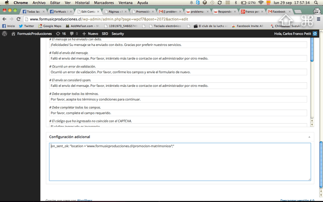

Hola Carlos
En tu código noto una comillas inclindas ´ , si esto es así es incorreccto, debe ser ' comilla simple, será mejor que revise esto, envía nuevamente como esta configurado para verlo
Respondido : 30/09/2014 5:20 pm
Respuestas: 256
como observas en la imagen las comillas estan como tu dices y nada..
Respondido : 30/09/2014 5:27 pm
Respuestas: 256
Respondido : 30/09/2014 5:28 pm
Al parecer tu formulario no trabaja correctamente con ajax
http://contactform7.com/why-isnt-my-ajax-contact-form-working-correctly/
Debe haber algún conflicto con otro plugin, para descartar podrías probar en otro sitio web q no tenga tantos plugins instalados y verificar si la redireccion te funciona
Según indican en el link debería funcionarte sin recargar la página, en tu caso te recarga la página cada vez que envías
Respondido : 30/09/2014 6:38 pm
