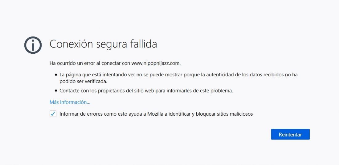

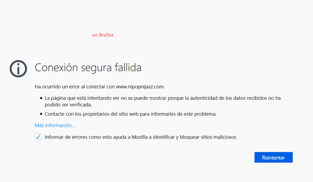

El error que te muestra Firefox es que como si fuera una falla del certificado. Desde cuando estas presentando este problema?

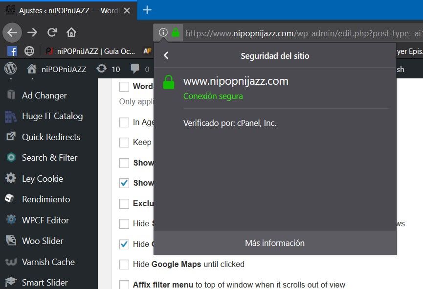

Sí, parece que es así, aunque no me deja añadir excepciones ni nada, solo recargar la ventana, la cual vuelve a ser igual. Aunque el navegador me indica que la web es segura

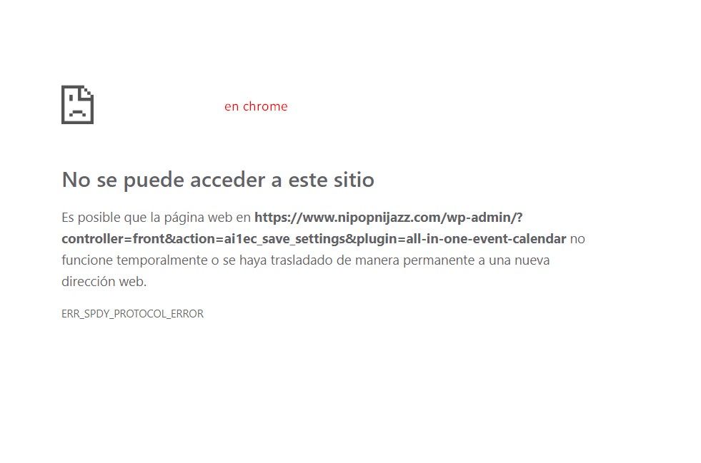

Al parecer es un problema con el navegador, según veo, podrías probar alguna de estas sugerencias
https://www.softzone.es/2018/01/22/como-solucionar-el-error-err_spdy_protocol_error-de-google-chrome/
Prueba especialmente la del antivirus, en caso tengas alguno activo

Las sugerencias que se indican en ese enlace son las mismas del que puse yo que ya probé, esos apartados internos del navegador ya no están disponibles y no puedo realizar esas tareas. Tampoco limpiando la DNS del pc ni nada. Por el tema del antivirus, aunque en mi pc lo he desactivado, sigue igual
(pero este problema es similar en otros PCs e incluso desde el móvil Android)
