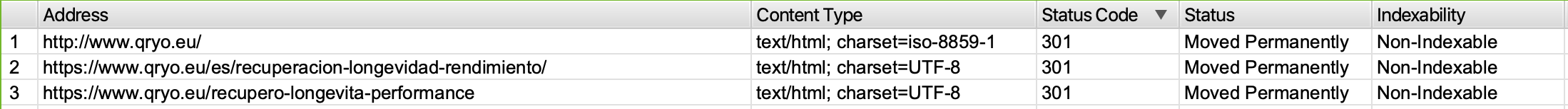

Otra cosa que me sucede, es que la home en italiano y en español tienen una redirección 302 que yo no recuerdo haber hecho, ni tampoco veo presente en mi documento .htacces, ni tengo instalados plugins de redirecciones. ¿Puede ser eso también causa del plugin?

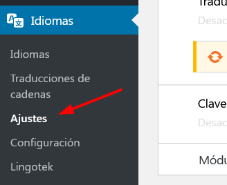

Sin embargo puedes verificar como modificar los ajustes de las URL y el formato que te permite polylang desde el apartado Idiomas -> Ajustes -> Modificaciones de URL
Screenshot(5)
Screenshot(5)
Tienes información completa sobre esta opción dentro de su documentación -> https://polylang.pro/doc/url-modifications/

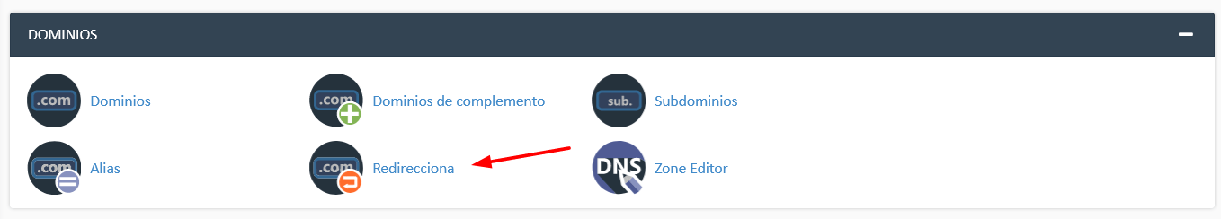

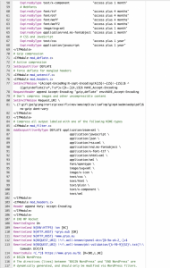

Por otro lado puedes indicarnos donde se muestra la redirección 302? si es posible envíanos una captura como tienes configurado el htaccess, de manera general verifica si esta redirección no esta a nivel de tu cPanel en el apartado Dominios -> Redireccionar
Screenshot(5)

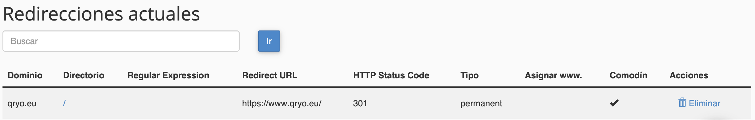

Respecto a lo de la redirección 302, se supone que sucede en la home en versión española y en versión italiana, esto me lo dijo un profesor de un curso de SEO que he hecho pero no se como hizo para verlo porque lo que yo veo con screamingfrog es que en la home en sus tres idiomas tengo una redirección 301 que yo no recuerdo haber hecho. Pero en mi cpanel, donde me has indicado he descubierto que tengo la home con una redirección 301. Lo único que se me ocurre es que alguno de vuestros técnicos me solucionase de ese modo algún problema que tuve en pasado con las SSL o cualquier otra cosa, porque sinceramente yo no sabía que pudiese hacer una redirección de ese modo. O quizás lo hice yo y ni me acuerdo de porqué. Pero entonces me pregunto si sabes decirme si esa redirección parece necesaria o si puedo eliminarla. Es que no se como abrirlo para ver de que url vieja está apuntando a la ahora nueva.

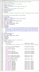

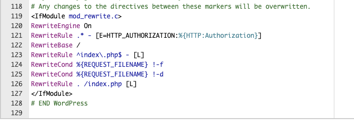

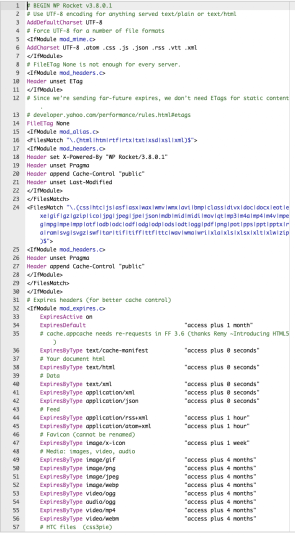

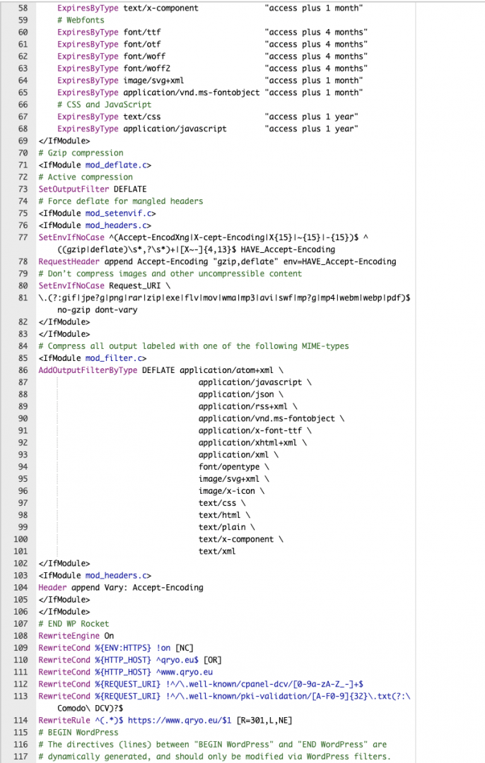

Y respecto a los del htacces, te paso pantallazos, auqnue ahí no veo nada de redirecciones.

La redireción 301 es para el certificado, es decir, todo lo que entre con el protocolo http:// sea redirigido al protocolo https://
No, no tienes que eliminarla es una redirección permanente.

@jmarreros Hola, gracias por tu respuesta, pero sinceramente no tengo tantos conocimientos y me parece que voy a modificar algo en mi .htaccess y se me va a caer la página. Lo que ha pasado es que alguno de vuestros técnicos me hizo la siguiente redirección, pero yo la he eliminado por error:
Entonces yo he preguntado si esta redirección 301 que eliminado era necesaria. Y un compañero me ha respondido que esta redirección era para "el certificado, es decir, todo lo que entre con el protocolo http:// sea redirigido al protocolo https://".
Así que visto que lo del protocolo SSL es algo que proporciona webempresa pero yo lo he borrado por error, preguntaba si era fácil para mi volverlo a instalar pero a través de la misma carpeta que había sido hecho, o sea, a través de hacer una redirección 301 en la carpeta "redirección" del aparatado "dominios". Pero si hay que tocar código en el archivo .htaccess, prefiero pedir un ticket para que me lo solucione amablemente alguien.

Puedes intentar agregarlo tu nuevamente desde la misma pantalla en donde lo eliminaste, si tienes problemas si que puedes pedir a los técnicos de ticktes que te hagan la redirección nuevamente. Puedes enviarle la captura de pantalla para más detalle.
