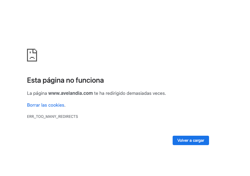

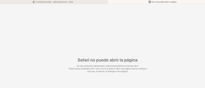

Hola Amin.
Hola Amin.
Veo que la web no carga:
Captura de pantalla 2023 02 08 a las 11.38.36
No se si estás realizando algo o estas viendo alguna cosa con el departamento de Hosting.

Hola @pepesoler,
He hecho varios cambios con soporte pero ya carga y han mejorado algunas cositas, pero todavia con tiempos muy malos.
He activado la CDN de cloudflare con lo cual puede que no te cargue por eso, intentalo en otro navegador o limpiando la cache del mismo.
Tambien he activado el plugin de varnish en el WP (ya estaba activado el supercache).
Respondido : 08/02/2023 10:51 am

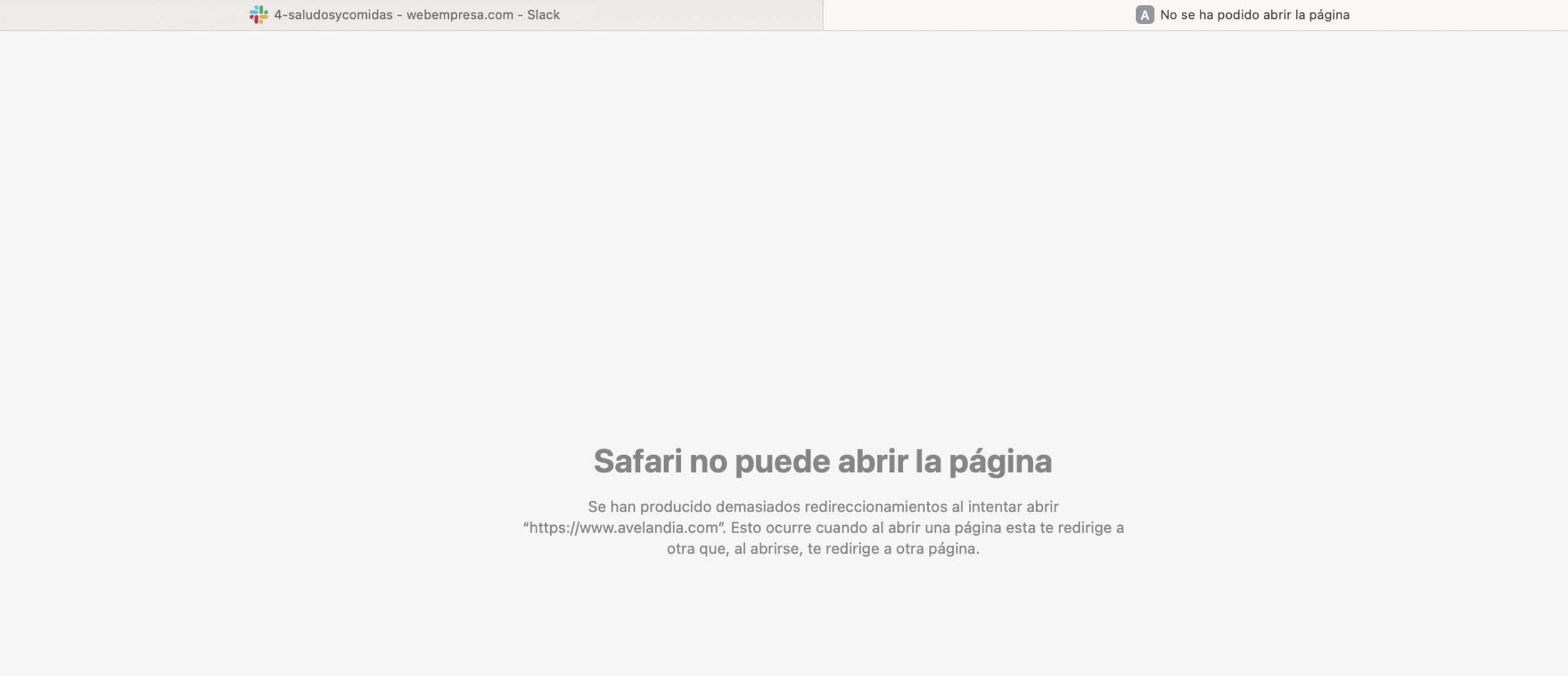

Hola Amin.
Sigue sin cargar:
Captura de pantalla 2023 02 08 a las 12.00.21
Si apuntastes las DNS de CloudFlare lo mas seguro que tengas que esperar a que se propaguen.
