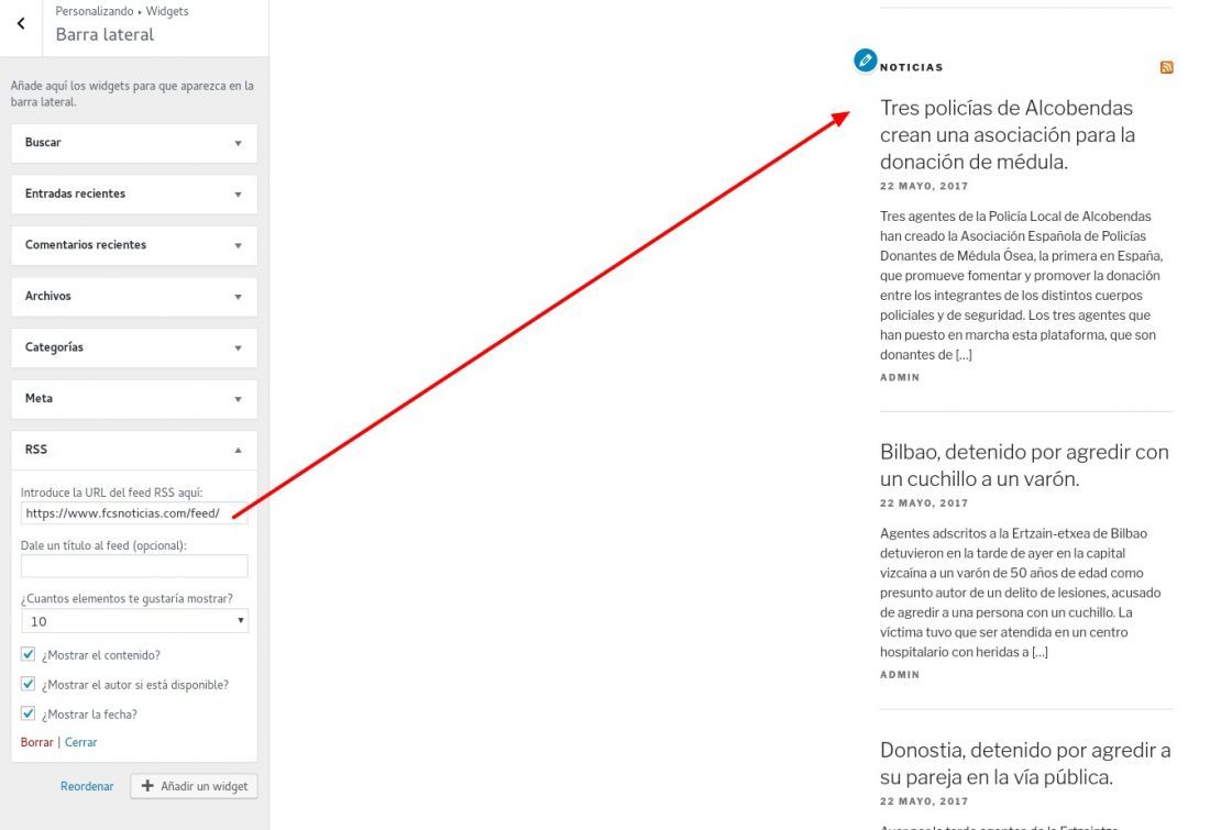

He probado con el widget que trae por defecto WordPress y no veo que me muestre algun error.
Sería recomendable que nos adjuntes una captura del plugin o widget que estas utilizando para poder verificar si detectamos algún error.

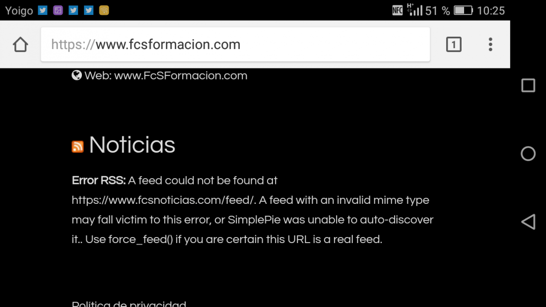

Buenos días, adjunto pantallas de la configuración, continuo con el fallo que se ve, además me gustaría que en el menú en la pestaña noticias salieran también las entradas, no se si aparecerán automáticamente o deberé hacer otra configuración.
Respondido : 23/05/2017 11:31 am
Respuestas: 42275
Hola Moises.
Si accedo a la URL -> https://www.fcsnoticias.com/feed/ veo que si que carga
Lo mismo pasa con -> https://www.fcsformacion.com/feed/

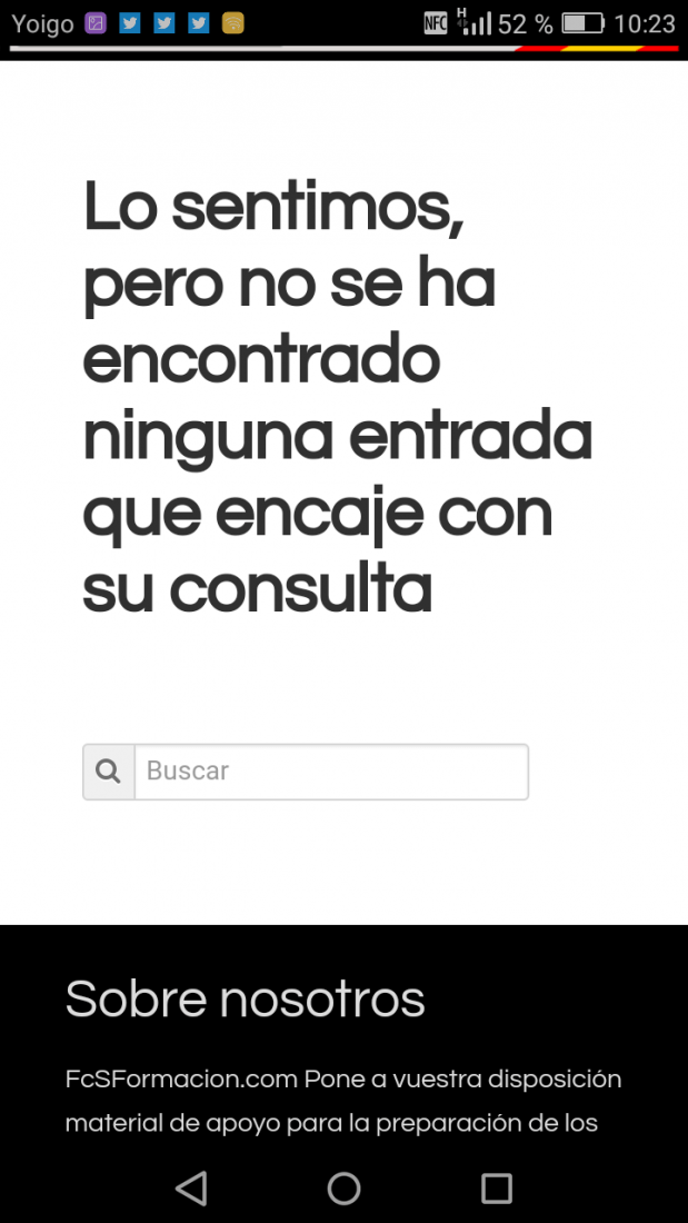

Ok, comprobado que la url del feed está bien, ahora por qué en mi plantilla no me salen las noticias?

¿ Te refieres al dominio de formación ? , según veo no existe ninguna noticia.
¿ tienes noticias publicadas ? por que en el apartado noticias de tu web no veo ninguna.
.- añade una noticia y comprueba si se visualiza en el feed

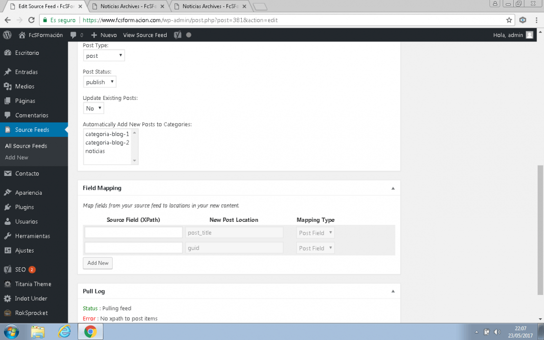

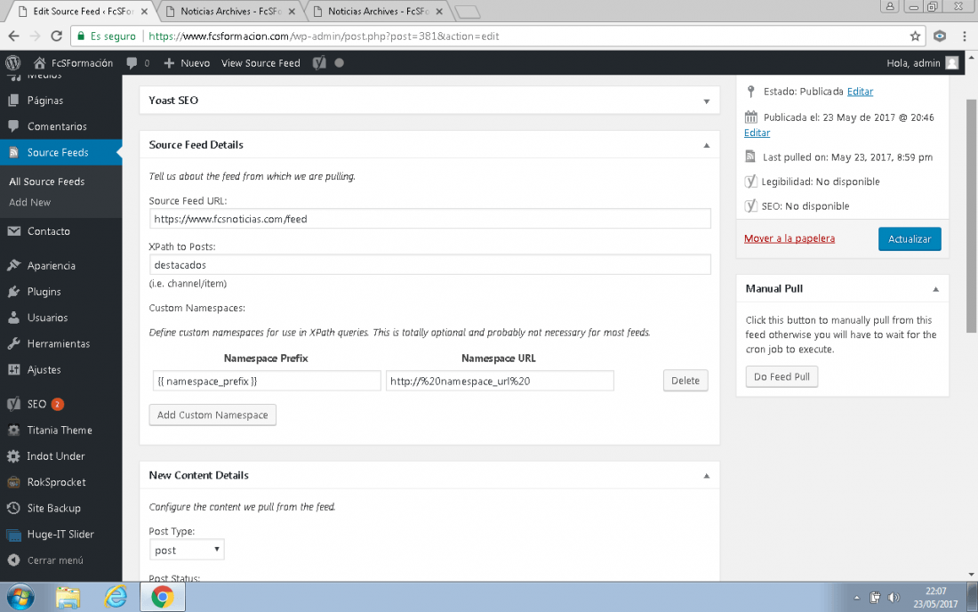

Lo he instalado con la configuración que se adjunta y nada de nada....
Respondido : 23/05/2017 11:20 pm
