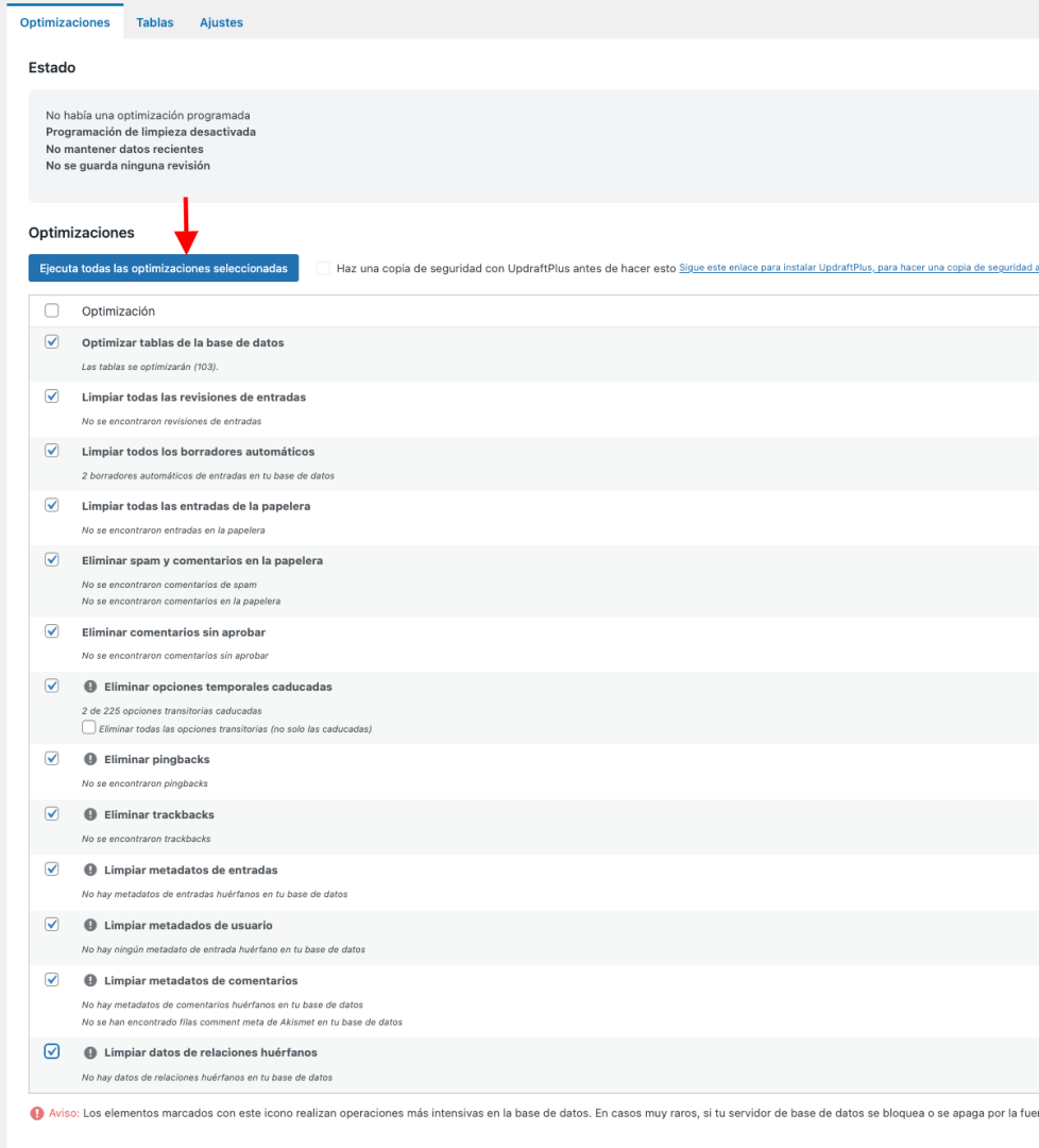

.- Instala el siguiente plugin
-> https://wordpress.org/plugins/wp-optimize/
Una vez instalado:
.- Accede a wpOptimize -> Bases de datos
.- Selecciona todas las opciones y pulsa en ejecutar:
screenshot mary52.webempresa.eu 2024.03.14 16 02 53
Revisa si con eso mejora

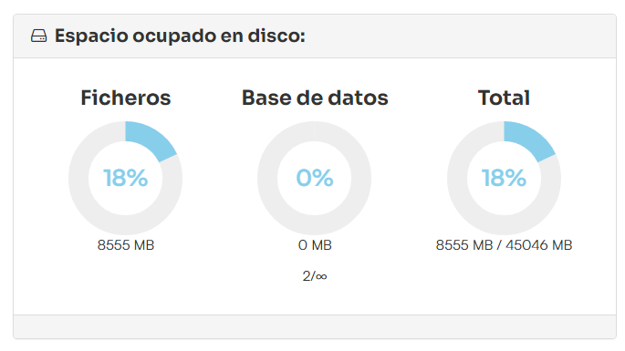

@pepesoler Hola Pepe,
Muchísimas gracias por toda la explicación, he instalado WP Optimize y ha funcionado :).
Muchas gracias por tu ayuda, ahora por lo que veo la web ha pasado a pesar 8GB, se han reducido los 25GB de la base de datos.
