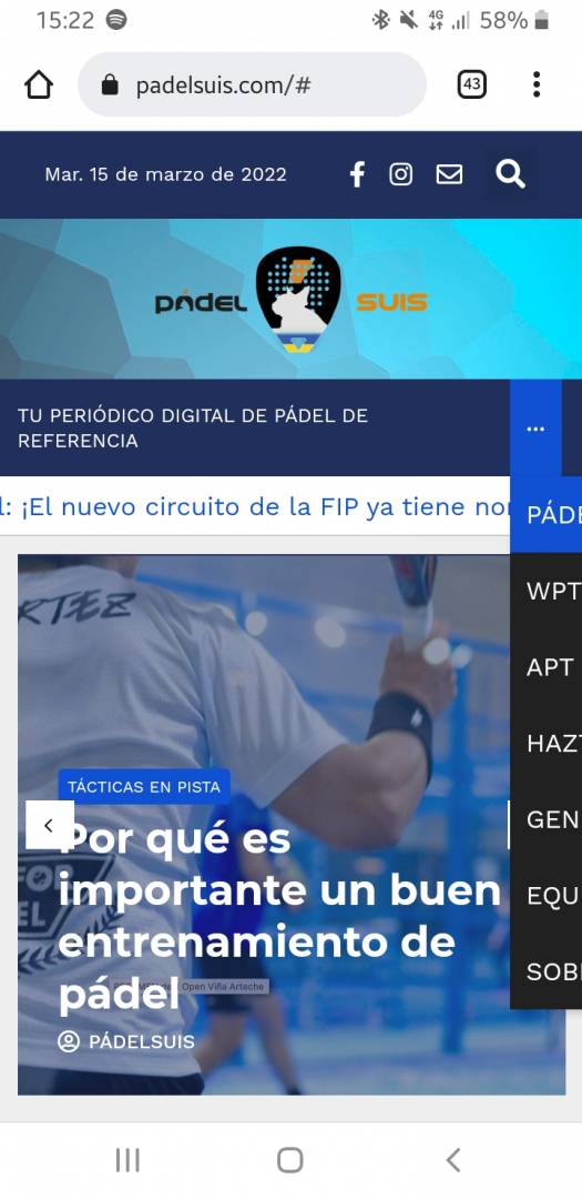

La funcionalidad que se pierde es la siguiente:
WhatsApp Image 2022 03 16 at 14.32.37.jpeg ERROR!
 Esta imagen primera sería el error que da al poner wp rocket o w3 total cache, que se va el menú totalmente, fuera de la pantalla, y no tiene nada que ver con el diseñado principal, que es el siguiente:

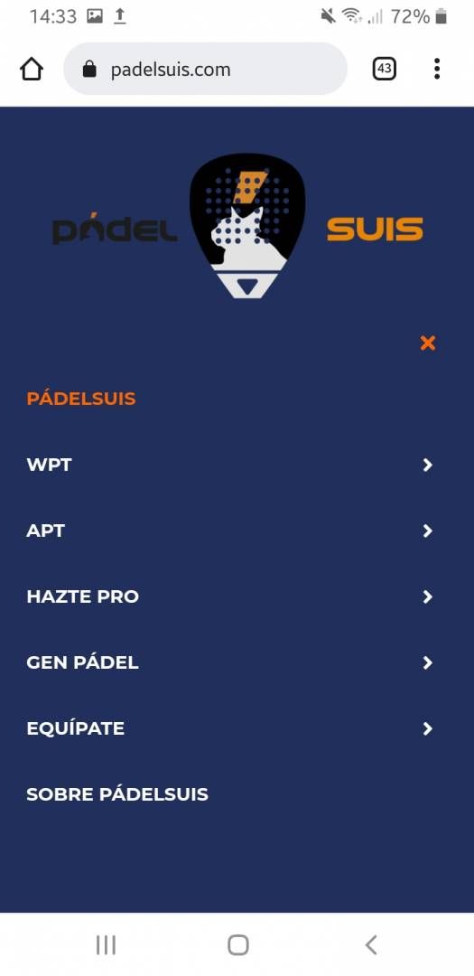

menu correcto
WhatsApp Image 2022 03 16 at 14.33.40

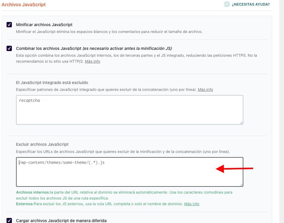

screenshot diariserpis.com 2022.03.16 15 14 51
En este enlace tienes documentación de Elementor:
-> https://elementor.com/blog/wp-rocket/

Adicional a lo que comenta Pepe, por lo que puedo ver ahora tu sitio web usa Jet Elements o Jet menu para construir tu menú, puedes probar excluir los archivos que se mencionan en la documentación oficial de WP Rocket y comprobar si con ello funciona de forma correcta
-> Contenido solo visible a usuarios registrados
Ten en cuenta que en la documentación mencionan varios archivos que usan este tipo de plugin por lo que deber ir verificando cual es el que necesitas para tu sitio web
Pruebas las opciones y nos comentas como ha ido todo
