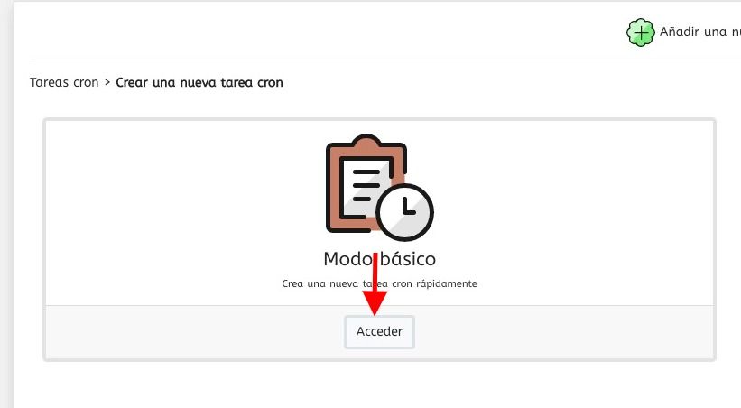

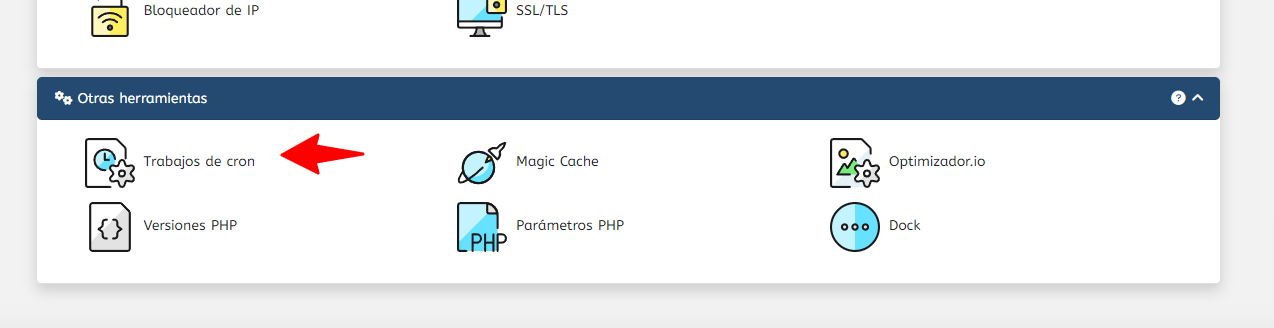

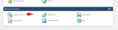

En este caso entiendo de acuerdo a lo que comentan los desarrolladores es crear la tarea cron desde tu cuenta de hosting utlizando el comando que ellos mencionan, para ello desde ingresar desde wepanel a Otras herramienas -> Tareas de cron
Dentro de este aparta pulsa en Modo Básico -> Acceder
Una vez en las configuraciones solo debes añadir el comando que ten mencionan los desarrolladores, ten en cuenta que debes modifica  " http://midomionio.com " por la URL de tu sitio web

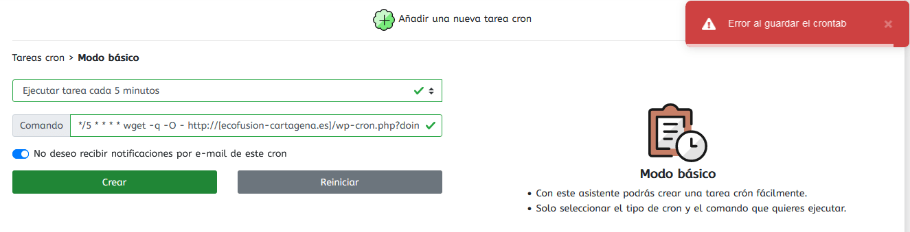

Lo he hecho tal y como dices y me devuelve un error al guardarlo 🙁

Hola Alicia,
Puedes enviarnos una captura sobre el error que te está mostrando?, de esta forma podemos revisar con mayor detalle lo que nos comentas. De igual forma envíanos una captura sobre las configuraciones que intentas realizar y no funciona.
Ten en cuenta que este es un plugin de pago y no podemos probarlo para ver que sucede, por lo que si sigue generando errores consúltalo nuevamente con el desarrollador para que te indique de forma precisa que debes añadir para configurarlo de forma correcta.

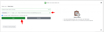

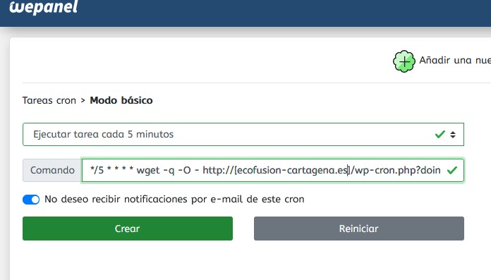

Hola, adjunto las capturas del proceso.
cron1
cron2
Respondido : 15/07/2022 10:11 am

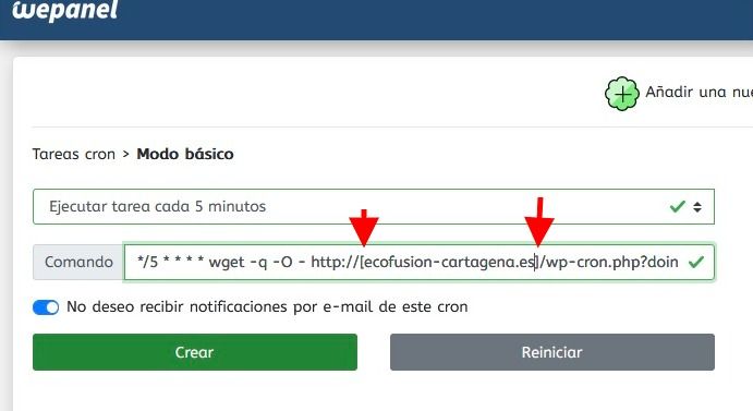

Hola Alice.
Sobran los corchetes de la URL y el dominio tiene que cargar en https://
screenshot www.webempresa.com 2022.07.15 12 22 04
El comando seria este:
*/5 * * * * wget -q -O -  https://ecofusion-cartagena.es/wp-cron.php?doing_wp_cron

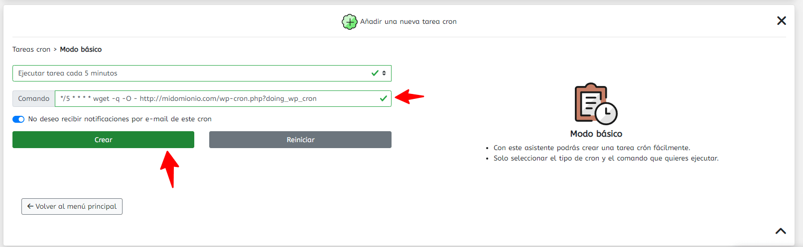

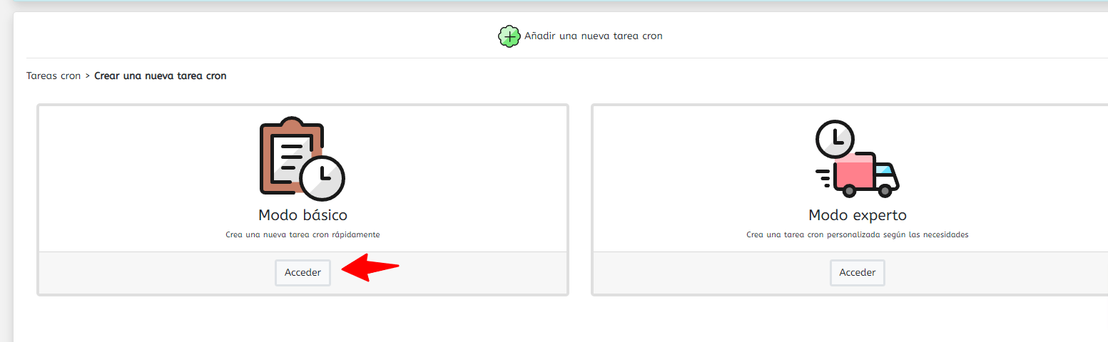

Hola Alicia.
.- Accede a tu cuenta de panel -> Tareas cron.
.- Selecciona " Acceder " en Modo Basico

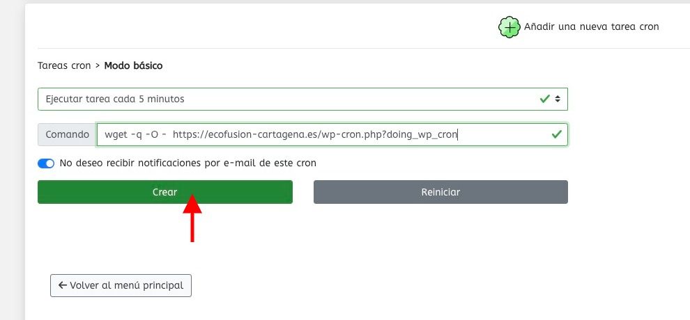

screenshot cp7039.webempresa.eu 2443 2022.07.15 13 41 22
.- En tipo de cron selecciona " Ejecutar tarea cada 5 Minutos "
.- En la opción " Comando " añade lo siguiente y pulsa en crear
screenshot cp7039.webempresa.eu 2443 2022.07.15 13 44 25
Respondido : 15/07/2022 11:46 am
Respuestas: 74
¡Gracias! Este si que he podido configurarlo correctamente 🙂
