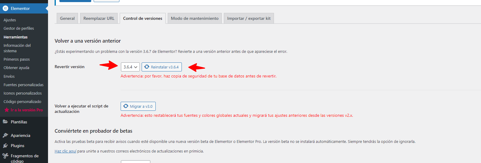

Otra opción que puedes probar es retroceder una versión de Elementor y ver si no hay ningún problema con WooCommerce para ello puedes acceder a Elementor > Herramienta > Control de versiones y retroceder la versión del plugin
