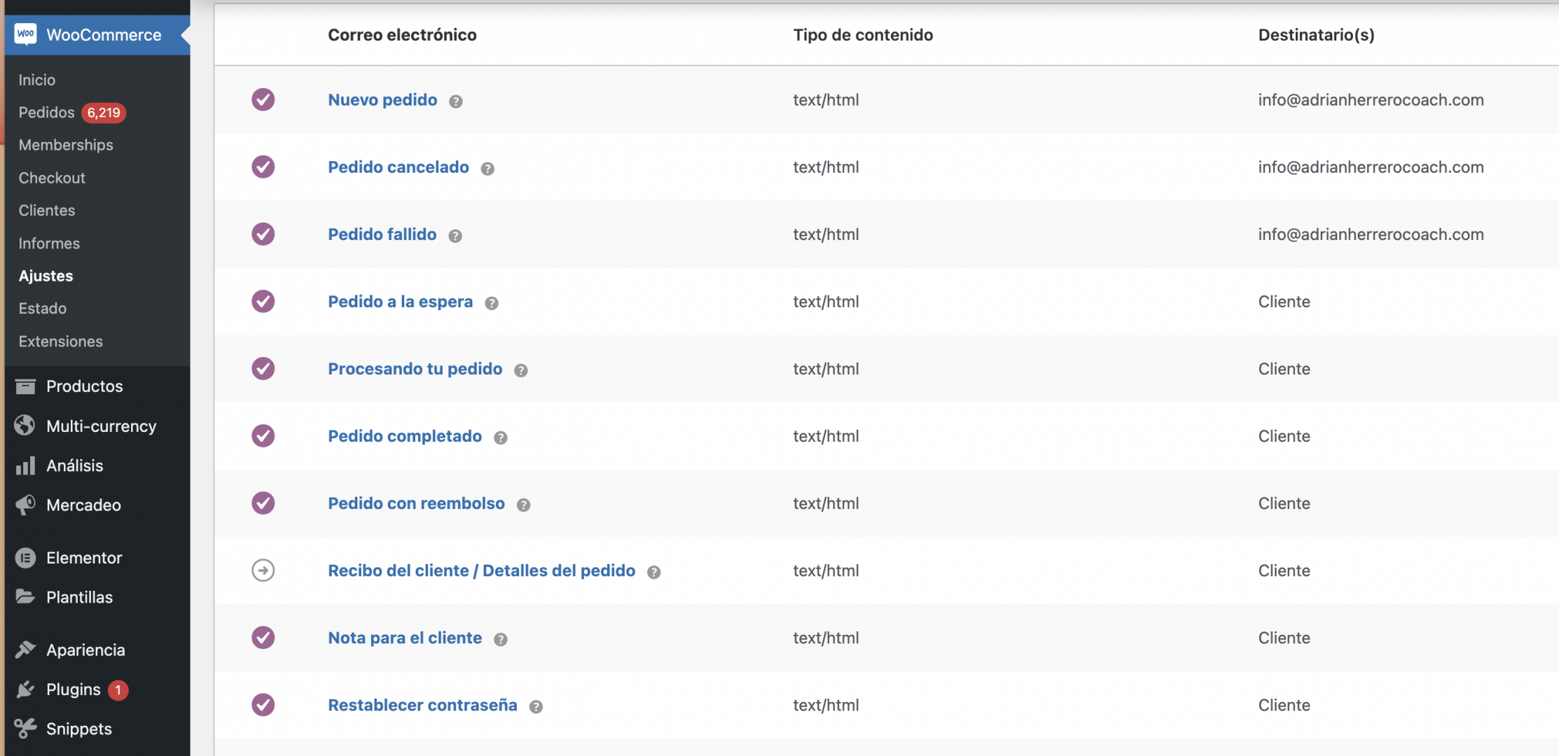

Dentro de WooCommerce -> Ajustes  pestaña " Correos electrónicos " comprueba que este activada la opción de " Restablecer contraseña "

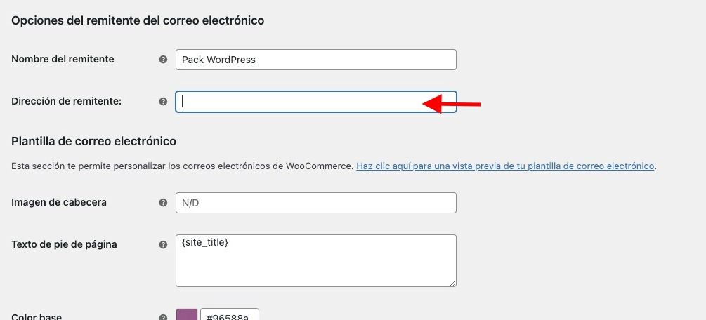

Comprueba tambien la cuenta de correo que tienes configurada en WooCommerce:
screenshot joomlero cp7004.webjoomla.es 2022.03.21 17 05 08

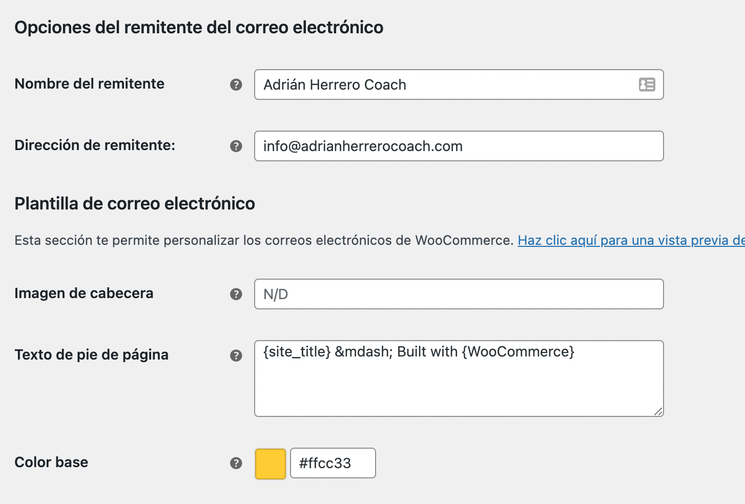

@pepesoler Gracias por tu respuesta. Pero todo lo que me indicas está configurado correctamente. Adjunto capturas.
¿Qué quieres decir con que no se permite el registro?
Captura de pantalla 2022 03 22 a las 16.30.48
Captura de pantalla 2022 03 22 a las 16.30.03

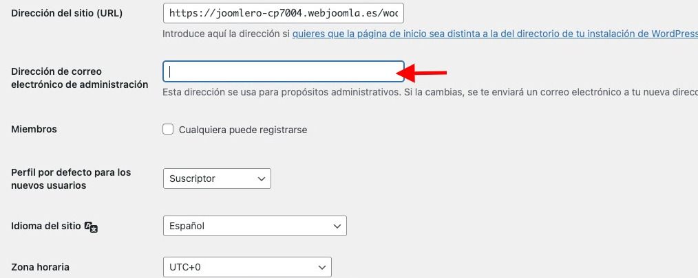

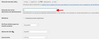

Revisa tambien la cuenta que tienes en Ajustes -> Generales
screenshot joomlero cp7004.webjoomla.es 2022.03.22 17 15 13
Comprueba que sea una cuenta del propio dominio correo@tudominio.xxx
