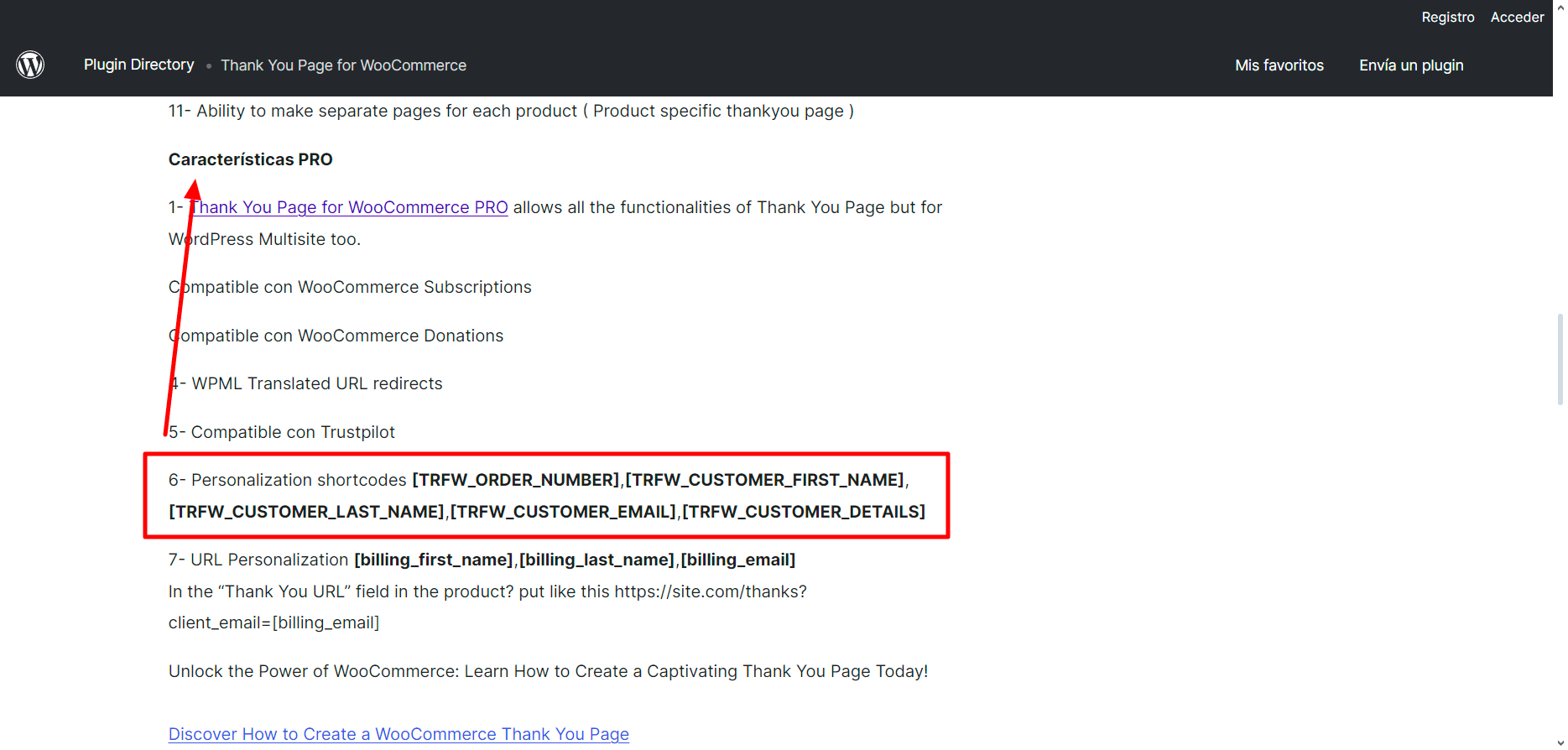

Compré la versión pro de Thank you Page para poder poner en la página de gracias los datos de valor del pedido, correo electrónico y número de pedido y así poder mejorar los resultados de Google Ads con Google Tag Manager.
Pero en la página de gracias no aparecen los datos y se muestra un "pago-finalizado"

La página la estás configurando con el plugin, cuando creas la redirecciona una URL:
Pero estás utilizando opciones de pago, por lo que de igual forma tienes que consultar con soporte del mismo al utilizar los shortcodes:

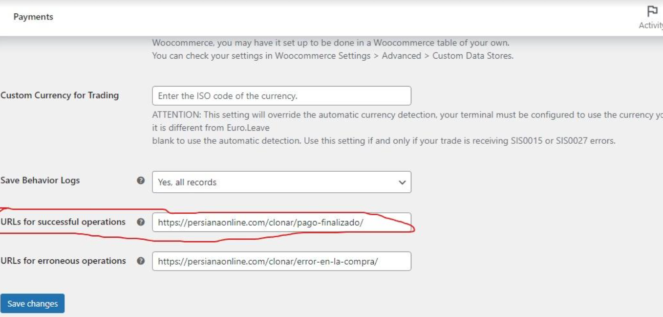

@argenis Hola, ya hace un par de semanas que estoy en contacto con su soporte técnico. Por eso, hemos creado un clon que su soporte técnico ha testeado y cuya respuesta ha sido:
"Lo he comprobado haciendo un pago de prueba.
Después de un pago exitoso, su pasarela de pago se redirige a una página estática según lo establecido en la configuración (consulte la captura de pantalla).
El problema es que su pasarela de pago no redirige a la página de pedido recibido según los estándares de WooCommerce.
Entonces, si puede solucionar el problema, es decir, después del pago, el usuario debe ser redirigido a la página de pedido recibido, entonces los detalles del pedido en la página de agradecimiento deberían funcionar. Espero que necesites comunicarte con tu desarrollador o con el equipo de soporte del complemento de la pasarela de pago".

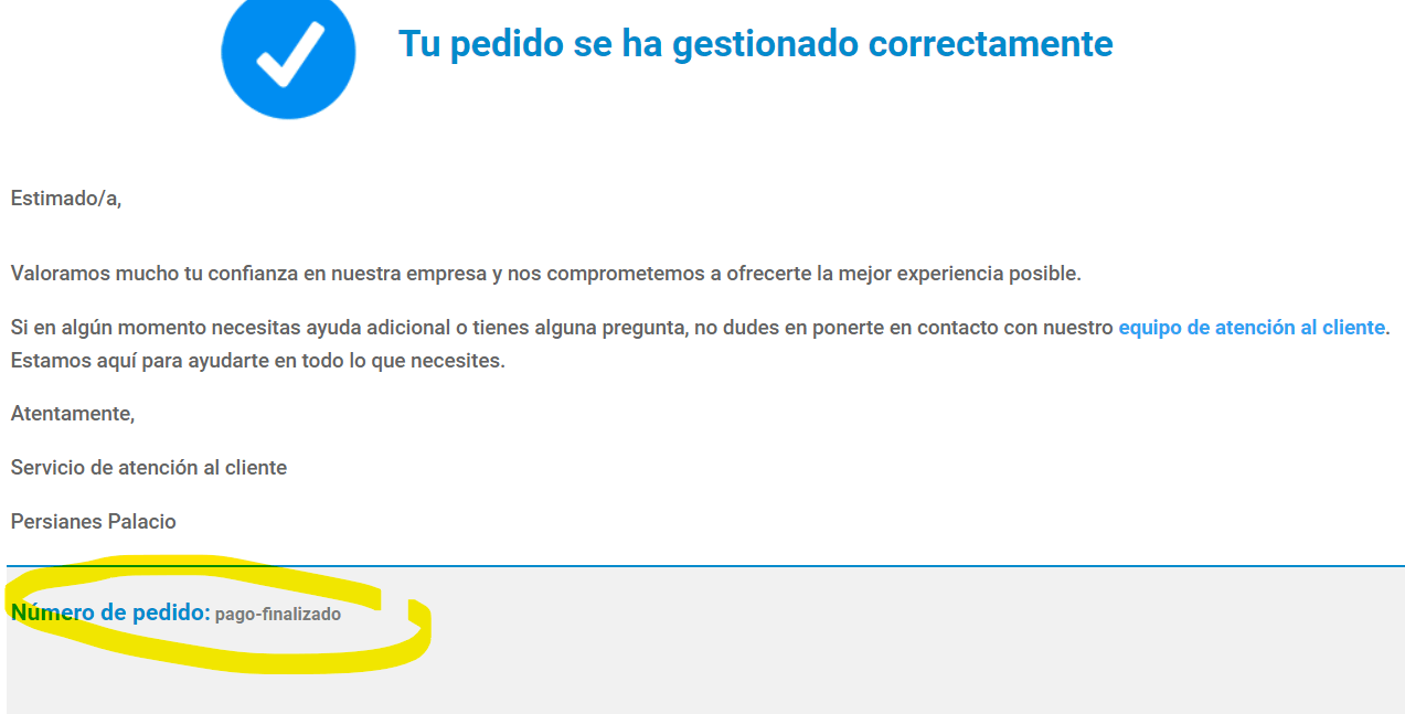

Incluye este pantallazo:
Desde que he recibido este correo estoy intentando arreglarlo, pero no sé qué tengo que arreglar, la verdad.

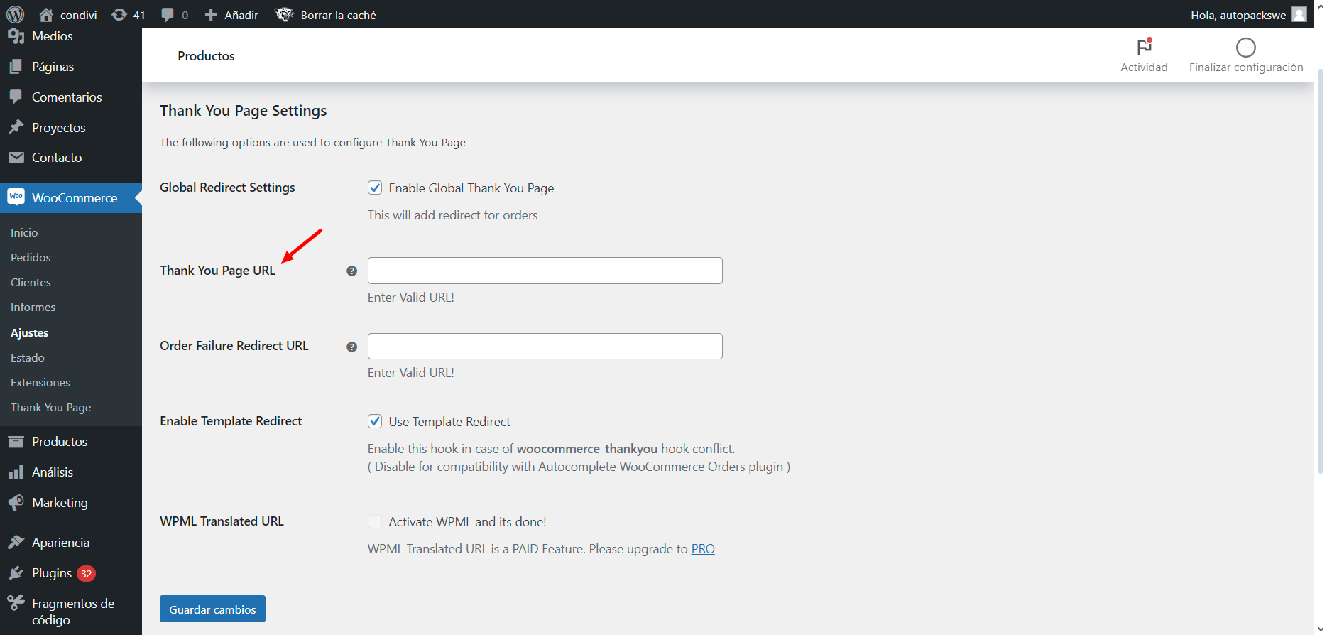

Hola Rafael,
Supongo que ya has verificado cambiando la url que nos encierras en un círculo por tu url de gracias? esa imagen, si no sabes donde es la encuentras dentro del método de pago, WooCommerce > ajustes > pagos, en este caso redsys, bajas al final del todo y debes ver la opción.
Respondido : 14/05/2024 11:05 pm

@argenis  Claro, la puse yo esa url.

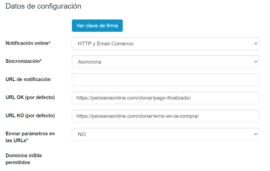

Tienes que configurar la URL de retorno o página de agradecimiento en la pasarela de Redsys:
  1. Configurar la Redirección desde Redsys:
    • Inicia sesión en el panel de administración de tu cuenta de Redsys.
    • Busca la sección de configuración o ajustes, y busca la opción de "URL de Retorno" o "URL de Agradecimiento".
    • Ingresa la URL de la página de agradecimiento que has creado.
Respondido : 15/05/2024 2:13 pm

@pepesole Hola, ha costado encontrarlo en la página de Redsys, sin embargo incluso quitando las urls de la configuración de wordpress para la redirección, no funciona
¿Crees que está bien configurado?

Hola Rafael,
Están correctas las configuraciones, en la sección de URL OK debe ir tu página de gracias, nueva y URL KO erro de la compra.
Es posible que todo este error se genere dentro de estas URL de clon, no veo algo adicional que no permita que funcione de forma correcta la redirección.
Sin embargo, tal vez necesites una revisión en profundidad de las configuraciones, en este caso puedes probar contactar con nuestro directorio de colaboradoresquienes pueden ayudarte a revisar lo que sucede ya que ellos pueden acceder a tu instalación y credenciales que les otorgues.
Respondido : 16/05/2024 6:11 pm

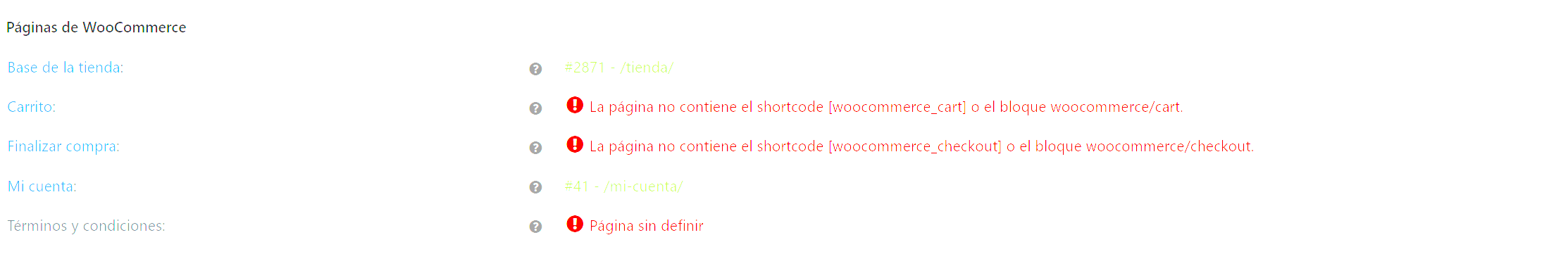

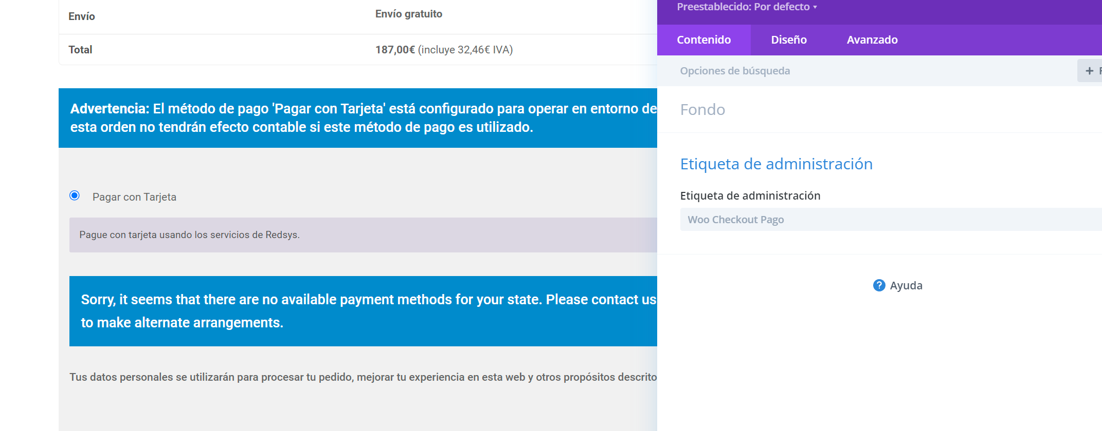

@pepesole Hola, con Redsys ya está todo claro y la verdad que sigue sin funcionar. Es extraño. Revisando aparece como si no detectara los datos de la compra:

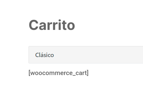

Pero si entro en la página por ejemplo de carrito, sí que está la etiqueta del checkout
Y en la página de carrito también está la etiqueta de carrito
Tengo la impresión que el problema puede venir de la generación de datos del carrito o del checkout pero no veo cómo resolverlo.
De hecho en la página de gracias no se cargan los shortcodes en la edición.
