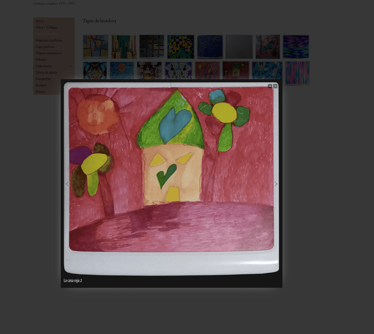

Que problema es el que tienes? si pincho en la imagen veo que se muestra bien:
chrome capture 2025 12 4 (1)
Si nos puedes dar un poco de información y alguna captura para que veamos a que te refieres seria de ayuda.

Lo primero, gracias!  Ahora mismo está funcionando, pero a veces, al recargar la página, deja de funcionar el lightbox, y aparece la imagen sola como destino del link de la miniatura.
Cuando me pasa, cambio la configuración de Envira, para que sea la galería la que aplica el lightbox, y funciona perfectamente, pero los diseños que puedo usar no le gustan al cliente. No sé que puede ser lo que pasa.
