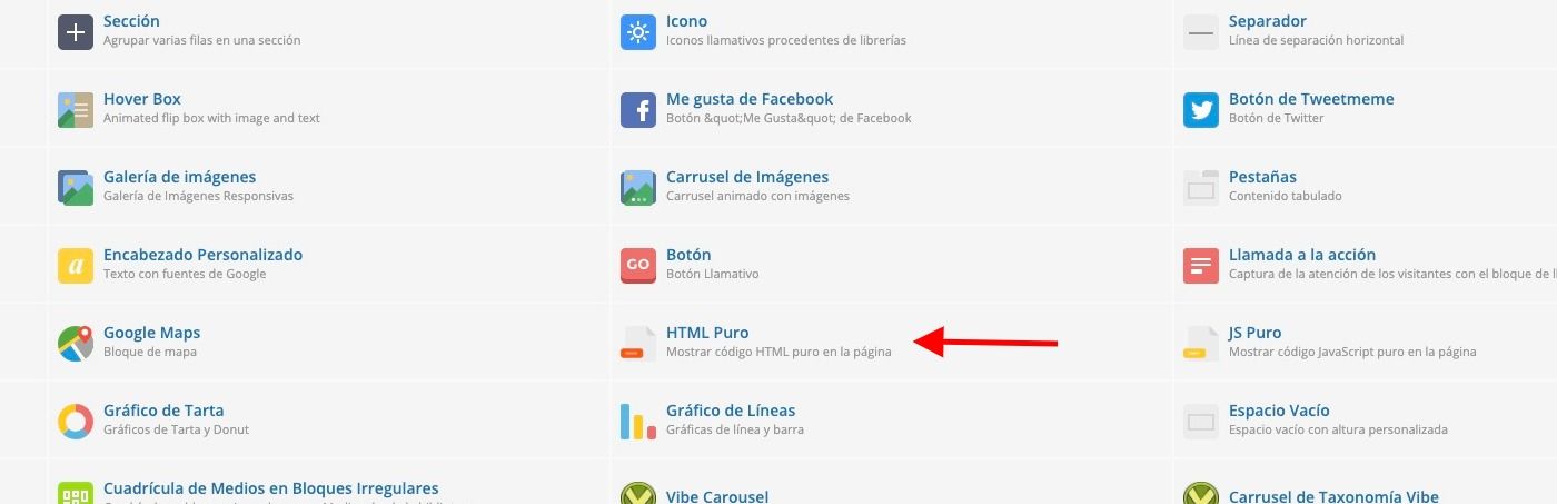

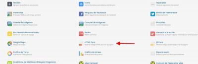

Responsive Lightbox & Gallery te permite añadir la galería en un Shortcode:
screenshot wordpressacademy.es 2020.06.30 13 26 20 (1)
Para añadirlo solo tienes seleccionar un bloque HTML de visual composer y pegar el Shortcode en ese bloque.

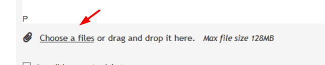

Desde el editor tienes una opción para insertar imágenes adjuntas

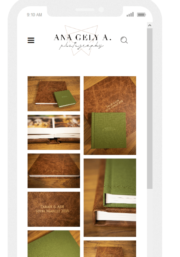

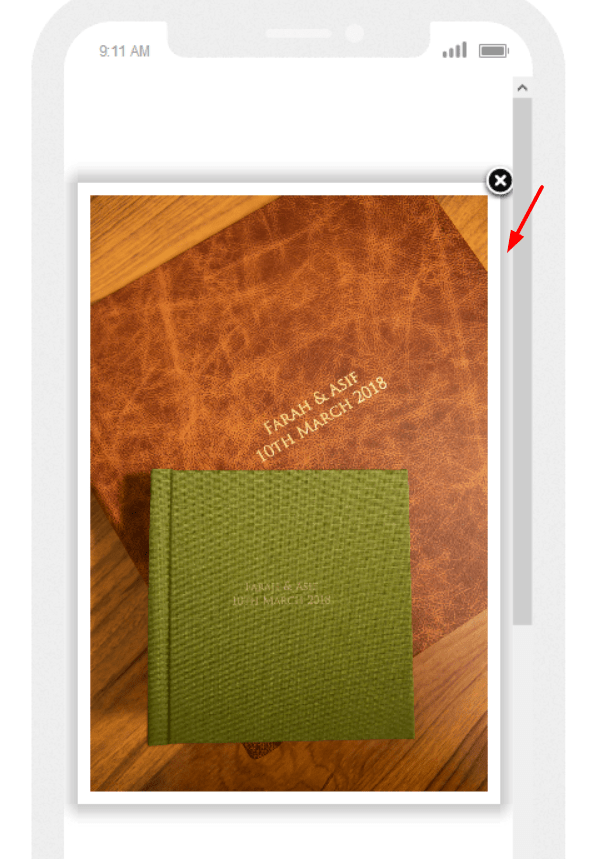

Sin embargo realice una prueba y veo que las imágenes se ajustar de forma correcta de acuerdo al constructor. Ya que que estas asignando galerías y dentro de estas están las imágenes que corresponden a cada una.
Screenshot(343)
Screenshot(344)
Si deseas que esta sección se visualice de igual forma que el plugin que nos mencionas en este caso deberás eliminar esta sección y añadir en su lugar la galería que construyas con el plugin a graves de su shortcode

Las capturas de pantalla que envías son así porque he configurado una manera alternativa de ver esa galería (activada así  solo en el móvil), pero como verás es diferente a la versión del ordenador, que no necesita pasar por abrir una página nueva con la galería de fotos, sino que las abre directamente al hacer clic en la foto original. Mi idea es que se vea el Lightbox en el móvil igual que en la versión de ordenador, el único problema es que al abrirlo en el móvil las fotos aparecen muy pequeñas en el lightbox.
