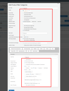

Lo único que hemos visto es que no está desglosando ni mostrando los hijos de las categorias. Te adjunto una imagen. En el filtro de YITH te dejaba hacer desglose y filtrar por categorias hijas, en este plugin, está configurada la opción pero no lo muestra. ¿Sabes que ocurre?

Hola Alberto,
Envíanos una captura como estas configurando los filtros, no lo veo en el PDF que nos envias. De esta forma podemos revisar con mayor detalle.

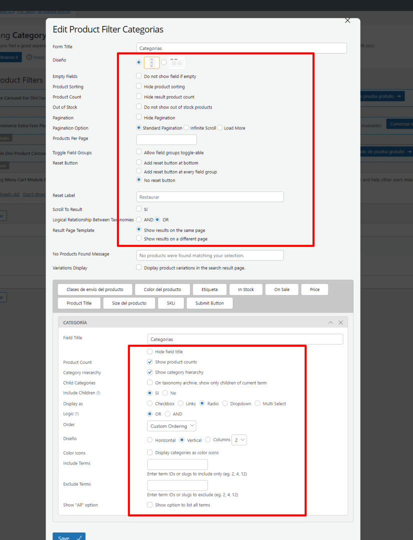

Respuestas: 35
Hola @karen, te adjunto el fichero con la configuracion de los filtros.

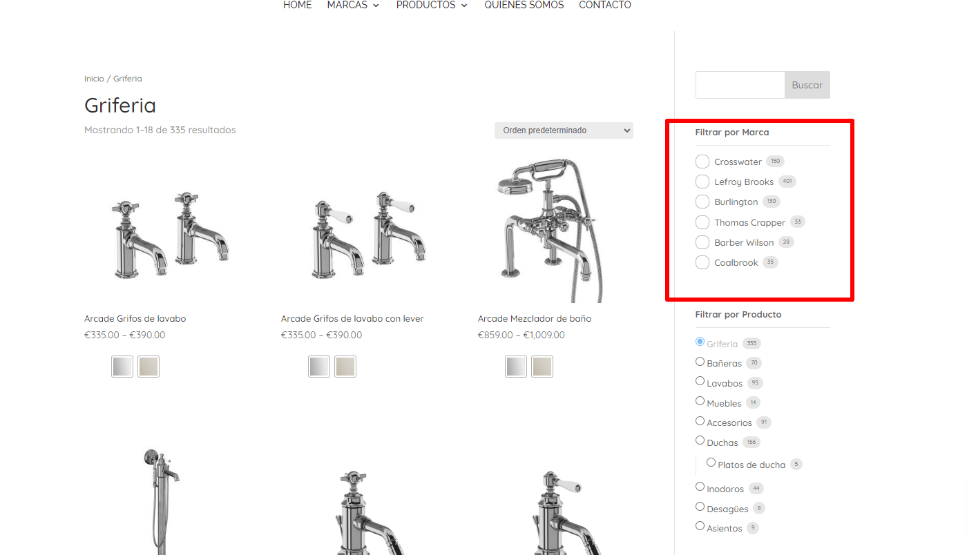

Respuestas: 35
Hola @karen, antes salia como la pantalla que adjunto. La categoria 'Barber Wilson' tiene un hijo 'Regent' y Burlington tiene 3 categorias hijas: Arcade, Claremont y Riviera. Eso se mostraba en el plugin de YITH. Gracias.

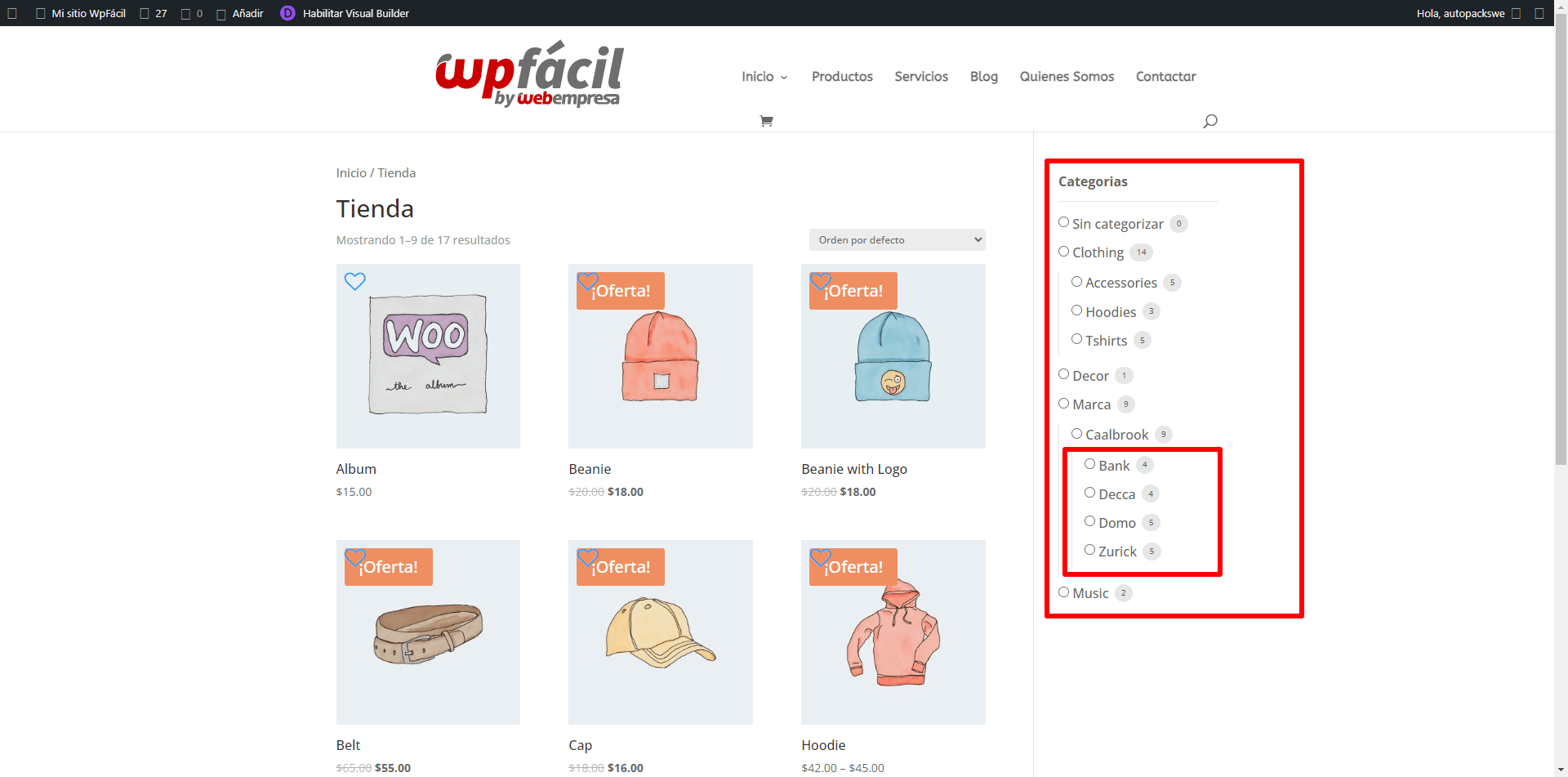

Hola Alberto,
Entiendo, el plugin te permite mostrar las jerarquías de las categorías, un ejemplo puedes verlo en la siguiente imagen
Lo que veo es que estás seleccionando el ID de los términos que deben incluirse, revisa que pasa si no añades nada en esta sección. Puedes probar con la siguiente configuración.
Verifica y nos comentas como va todo
