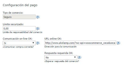

Respuestas: 25
Como puedes ver en la captura, el único sitio donde puedo modificar algo con las notificaciones, esta activado.
De echo, en las pruebas que estuve haciendo ayer, si le pongo comunicación NO , no se puede realizar el pago.
Mirando en la ayuda del Comercio, he encontrado esto
"Se realiza el pago pero la operación no aparece como pagada en mi aplicación y no envía correo a mi cliente
La comunicación online, es una URL que define el comercio para que cada vez que se realiza de forma correcta un pago por tarjeta, desde el TPV se haga una llamada a esa URL del comercio para que éste confirme la operación como "pagada", envíe correos a su cliente, etc. Esta URL puede ser sin respuesta requerida o con ella. Si es sin repuesta requerida, el TPV hace la llamada y presenta la pantalla de "operación realizada correctamente", sin evaluar la respuesta dada por el comercio. Por el contrario, si el comercio ha definido la URL con respuesta requerida, el TPV evalúa la respuesta devuelta por el comercio y si el comercio no responde o dentro de su respuesta no aparece el patrón $*$OKY$*$, anula la operación y presenta la pantalla de "Operación no realizada, Error de comunicación online."
Los parámetros de la comunicación online se encuentra en el apartado de configuración de la consola del TPV-Virtual. El comercio debe revisar que esta URL funciona correctamente."
Este link es el que os comento que he puesto con http y https y da el mismo problema.
