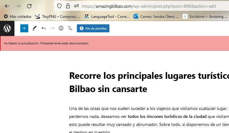

@bruno-vichetti Hola de nuevo! Me ha llevado tiempo, pero ya he solventado el problema de Yoast, funciona bien, y también puedo poner ya sin problemas el social slider de instagram. Las entradas también las visualizo bien. Tenía dos plugins de limpieza de caché instalados y al parecer estaban interfiriendo y causando problemas, o esa es la conclusión a la que llegué yo.
Pero...sigue persistiendo el primer problema que mencionaba. Pensaba que ya se había solucionado, pero me sigue saliendo un mensaje cuando estoy escribiendo una entrada nueva. No dice lo mismo que antes, ahora el mensaje es diferente, por lo que puede ser un fallo nuevo, dice así: "Ha fallado la actualización. Probablemente estás desconectado". Necesito ayuda: ¿a qué se refiere? ¿y cómo solucionarlo? Adjunto pantallazo:

Hola Xandra,
Excelentes noticias!, me alegra saber que has podido resolver el error inicial
Ahora bien el problema que nos comentas reciente ha sucedido con frecuencia o ha sido ocasional? ya que la alerta puede suceder por intermitencia en tu conexión de internet
Tambien en mis recomendaciones anteriores mencione lo de aumentar los parámetros de PHP al máximo posible, ya hiciste dicho ajuste? https://guias.webempresa.com/preguntas-frecuentes/cambiar-la-version-php/
Si el problema persiste desde otros dispositivos con una conexión de internet estable toca validar si es algo relacionado o bien con los complementos activos o con el certificado de seguridad de tu sitio, de ser este ultimo podrías instalar el siguiente plugin que solventa la mayoría de errores comunes relacionados https://es.wordpress.org/plugins/really-simple-ssl/
