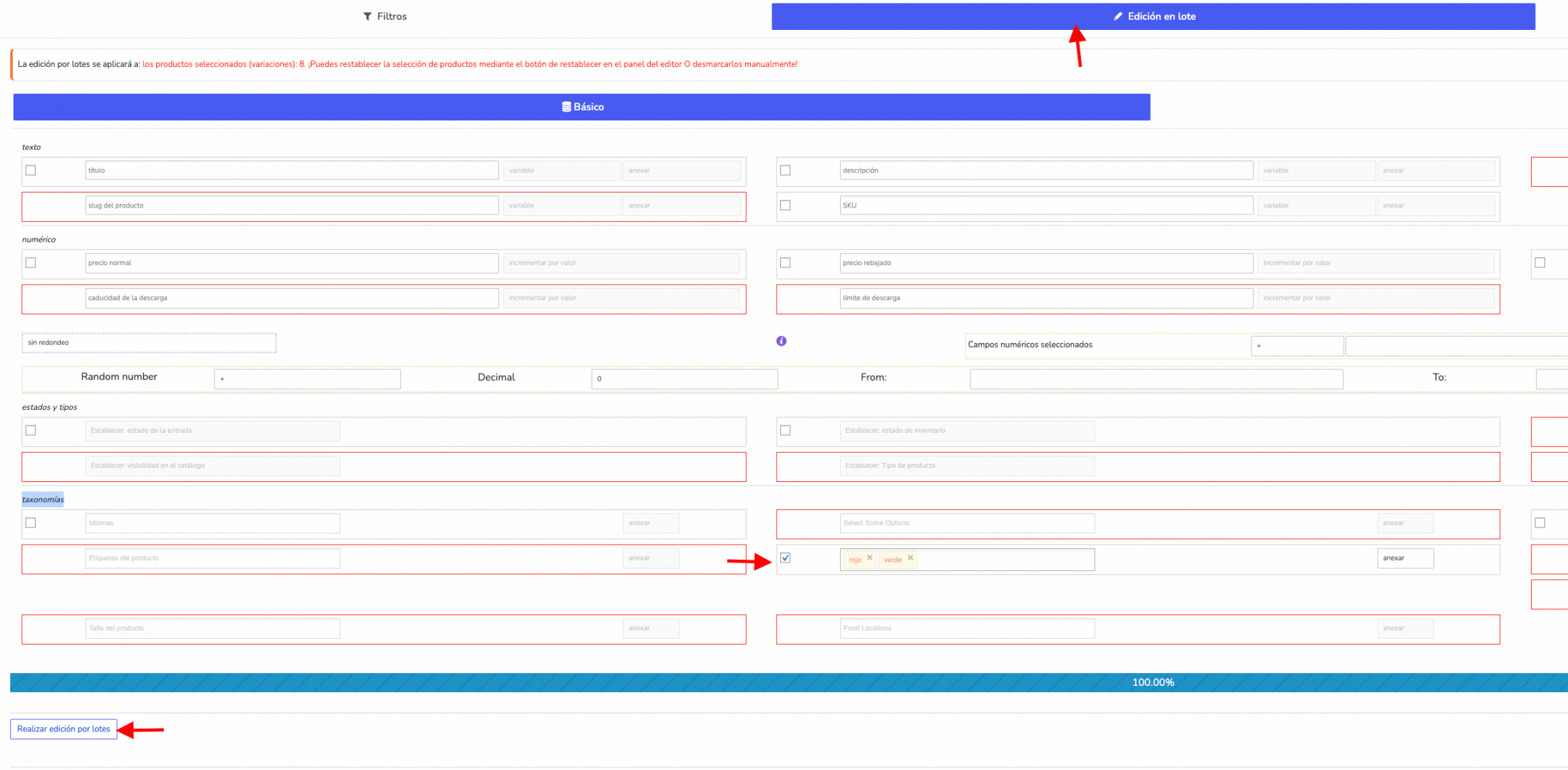

Hola, sabes si se puede hacer con la versión gratuita de Bear WooCommerce Bulk Editor and Products Parece que sí, pero no acabo de entender el funcionamiento. Se entiende como filtrar, pero no como editar por lotes... Gracias
Respondido : 10/07/2023 10:48 am
Hola Alceste.
Puedes probar a seleccionar todos los productos y luego selecciona  Edición por lotes:
En la opción " Taxonomías " intenta añadir las variaciones
screenshot masquecms.es 2023.07.10 14 01 35
Respondido : 10/07/2023 12:03 pm
