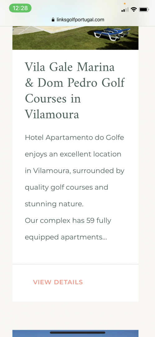

Como puedo hacer para que sea responsive, sobre todo para el movil, el listado de alojamientos que se muestran. Lo que necesito es reducirles el tamaño de la letra.
IMG 7675

Hola Lourdes.
Añade lo siguiente en apariencia -> Personalizar -> CSS Adicional
@media (max-width: 780px) {
.entry-title a {
font-size: 25px;
p:last-child {
font-size: 15px;
line-height: 25px;
Revisa si es eso lo que buscas y nos comentas.

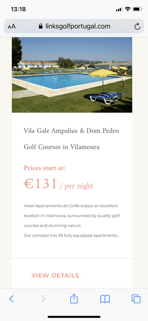

IMG 7680
@pepesoler Muchas gracias, Funciona pero necesito que ocupe menos espacio. Adjunto captura de como esta ahora.
- Necesito que en el titulo, entre lineas haya menos espacio.
- apartado precios mas pequeño
- apartado View details mas pequeño
Respondido : 15/07/2021 11:20 am
Respuestas: 42275
Hola Lourde.
Prueba con esto:
h2.mphb-room-type-title.entry-title {
line-height: 20px;
.mphb-regular-price .mphb-price {
font-size: 20px;
a.button.mphb-view-details-button {
font-size:15px
En este enlace tienes una Guía donde se explica como utilizar el inspector de elementos y poder identificar los elementos para modificarlos:
-> https://soporteforo.webempresa.eu/guia/como-usar-el-inspector-de-elementos-del-navegador/

Respuestas: 403
En el precio como seria hacer la distancia entre lineas menor?
El boton de View Details no se ha cambiado de tamaño..
Respondido : 15/07/2021 11:46 am
Respuestas: 42275
Hola Lourdes.
p.mphb-regular-price {
line-height: 20px;
Lo que hicimos fue modificar el tamaño del texto
Prueba si es esto lo que buscas:
.mphb-room-type-buttons {
padding: 1px 30px 2px!important;
Respondido : 15/07/2021 12:02 pm

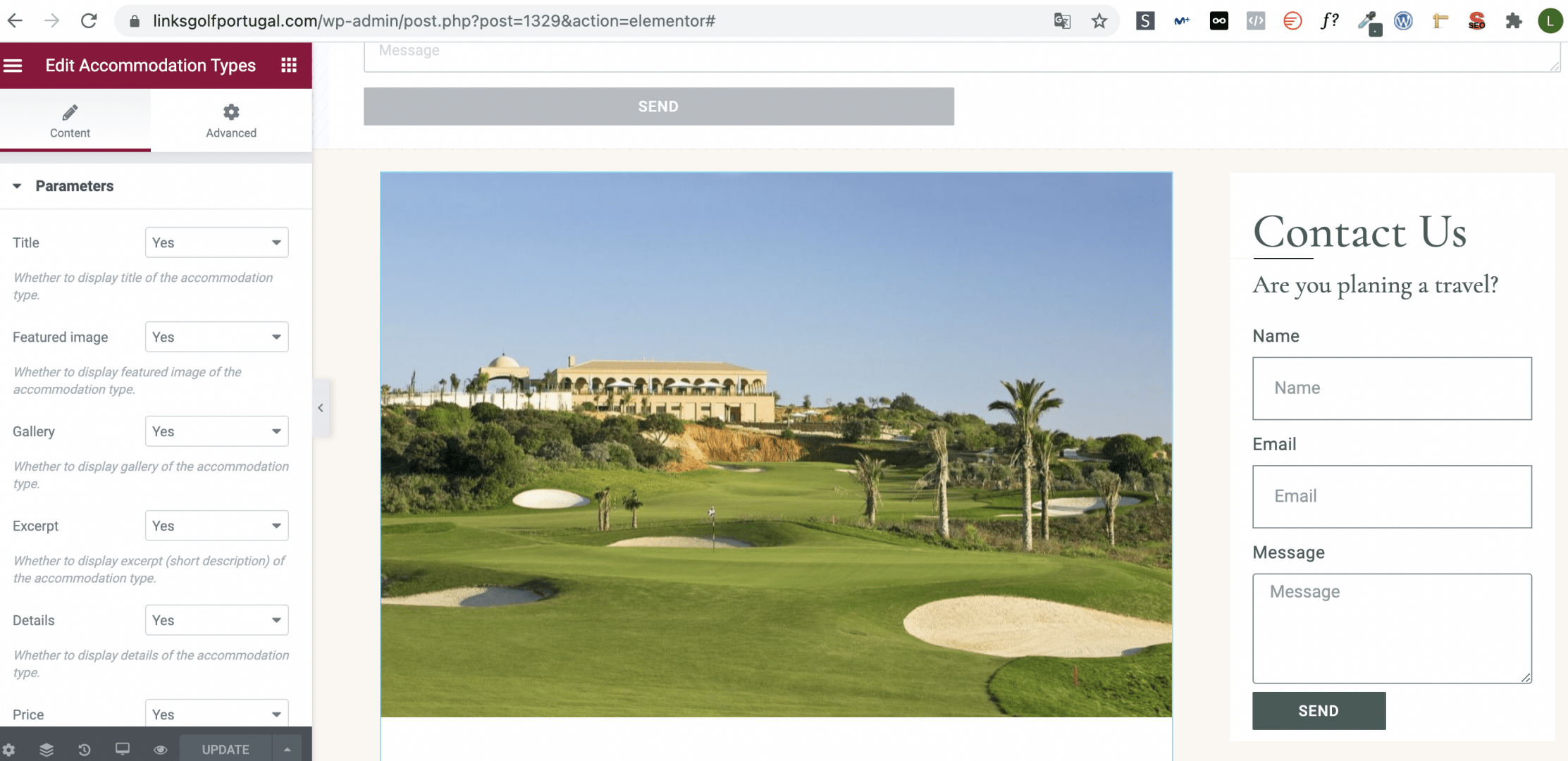

@bruno-vichetti El problema que no son posts de un blog, son alojamientos que se crean con una extension de reservas, compatible con elementor. Se añade con la extension de elementor que añado en captura. Esta extension es un listado de los alojamientos con una categoria (En una pagina la categoria Greens y en la otra los marcados con categoria Packs)
Esta extesion no veo que permita dividir en columnas. Creo que con lo que me compartes no es valido para la lista de alojamientos que yo creo.

Entiendo, mi comentario fue orientado interpretando a que en efecto los elementos mostrados eran entradas, además de que hizo falta destacar de que estas utilizando un complemento agregado asi que ahora considerando eso y viendo que no tienes la opcion de modificar como se visualizan estos "alojamientos" sera necesario que te pongas en contacto con el desarrollador del plugin para que pueda orientarte si es posible hacer lo que deseas.
Te dejo por aca la documentacion de la herramienta que estas utilizando https://motopress.com/document/appointment-booking-create-list-of-locations/
