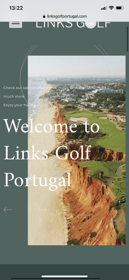

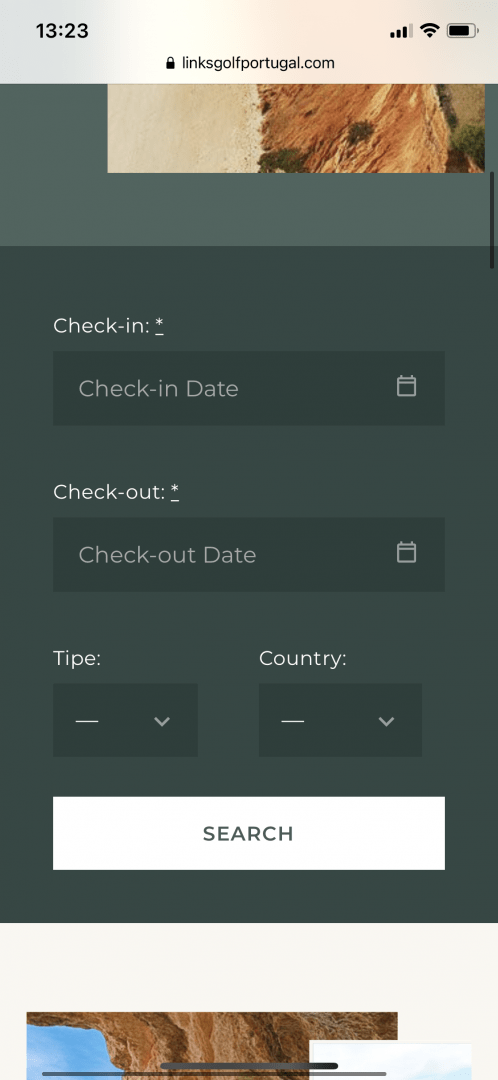

En el home tengo dos apartados que necesito hacer responsive para el movil:
Banner y barra de busqueda (es un widget)
Adjunto capturas

Si claro, En el banner necesito que la imagen tenga menos altura y la frase 'Welcome to...' mas pequeña. Si fuese posible ocultar para movil el pequeño 'Check our special ....'
En la herramienta de busqueda que los campos check in y check out esten en la misma linea (50%, 50%)

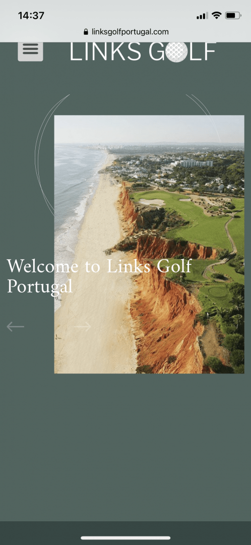

@karen Gracias, Casi pero ahora queda un espacio vacio (Adj. captura)
Seria posible quita el place holder de check in y check out?

No veo una opción adecuada con CSS para reducir el alto de este slider y que todos los elementos se vean de forma correcta, verifica si dentro de las opciones del tema tienes alguna configuración que te permita establecer el alto para esta sección en móvil.
Con respecto a los placeholder dentro de los inputs para eliminarlos debes hacerlo directamente en la plantilla lo por o que este cambio debe ser de forma global, una opción que puedes hacer es reducir el tamaño de la fuente de forma que se muestre de forma correcta para móvil, para ello tendrás que añadir el siguiente código dentro de las opciones de media queries para móvil

@karen Es porque el slider creo que esta creado como mas bien una pagina. Pero no localizo donde esta... Lo puede mirar si encuentra como y donde esta realmente el banner del home?
El cambiar el tamaño del place holder me ha funcionado, gracias!
