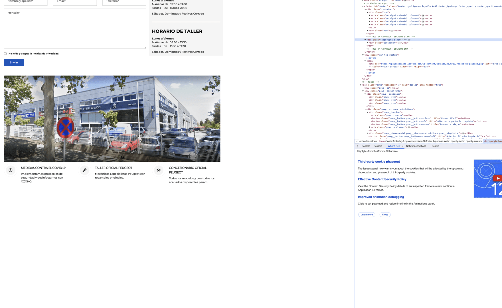

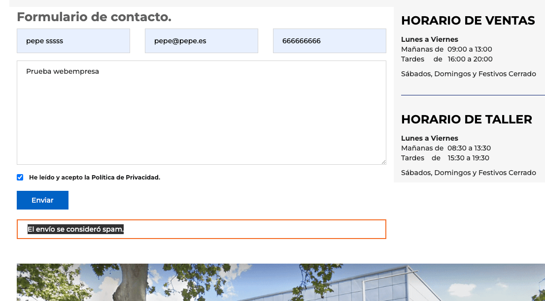

Hola Ana.
Vale es esto:
screenshot peugeotcastelldefels.com 2024.01.10 13 31 40
En un principio creía que llegaban a la carpeta de correo no deseado.
Veo que no tienes un Captcha configurado.
.- Configura el captcha. Contact form tiene integrado el captcha de Google, solo tienes que añadir las claves.
 -> Cómo añadir a Contact Form 7 el reCAPTCHA
Respondido : 10/01/2024 12:47 pm

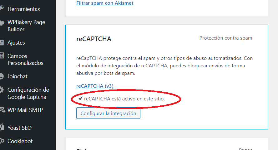

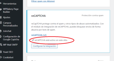

Hola Pepe,
Exacto, eso es lo que pasa en los dos formularios activos de la web.
Sobre el recaptcha, si que está puesto, mira:
imagen
Debe ser otra cosa...
Que puedo mirar ahora?

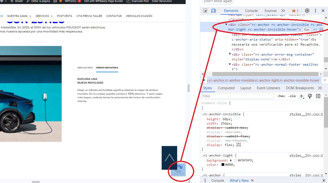

Hola Ana.
No veo que se muestre el Captcha.
.- Accede a Google Recaptcha y vuelve a crear una claves nuevas para ese dominio:
-> https://www.google.com/recaptcha/about/
.- Edita la integración del Captcha y añade las nuevas claves
Ten en cuenta que cada dominio tiene que tener su captcha, es decir, las claves de otro dominio no sirven.
Respondido : 10/01/2024 3:34 pm

Hola Pepe,
Si, he generado unas nuevas, por si acaso era ese el tema pero sigue detectando como "spam".
El loguito de recaptcha yo si lo veo en el backend.
Cada uno tiene sus códigos recaptcha, siempre los genero únicos para cada web incluso hay que poner el dominio al generarlos.
Quizás está oculto con código en el frontend, no se... pero que estar está puesto y generado nuevo.

Hola Ana.
Pues la verdad que no lo veo, oculte todos los elementos del Footer y no se muestra en la página del formulario ni lo veo en el código:
Captura de pantalla 2024 01 10 a las 17.12.39
El Error es del Captcha, puedes ver esta documentación de Contact Form:
-> https://contactform7.com/es/faq/i-get-an-error-message-with-an-orange-border-even-though-i-dont-use-akismet/
Desactiva El Captcha de Google y prueba con el siguiente plugin:
-> https://wordpress.org/plugins/contact-form-7-honeypot/
Respondido : 10/01/2024 4:20 pm

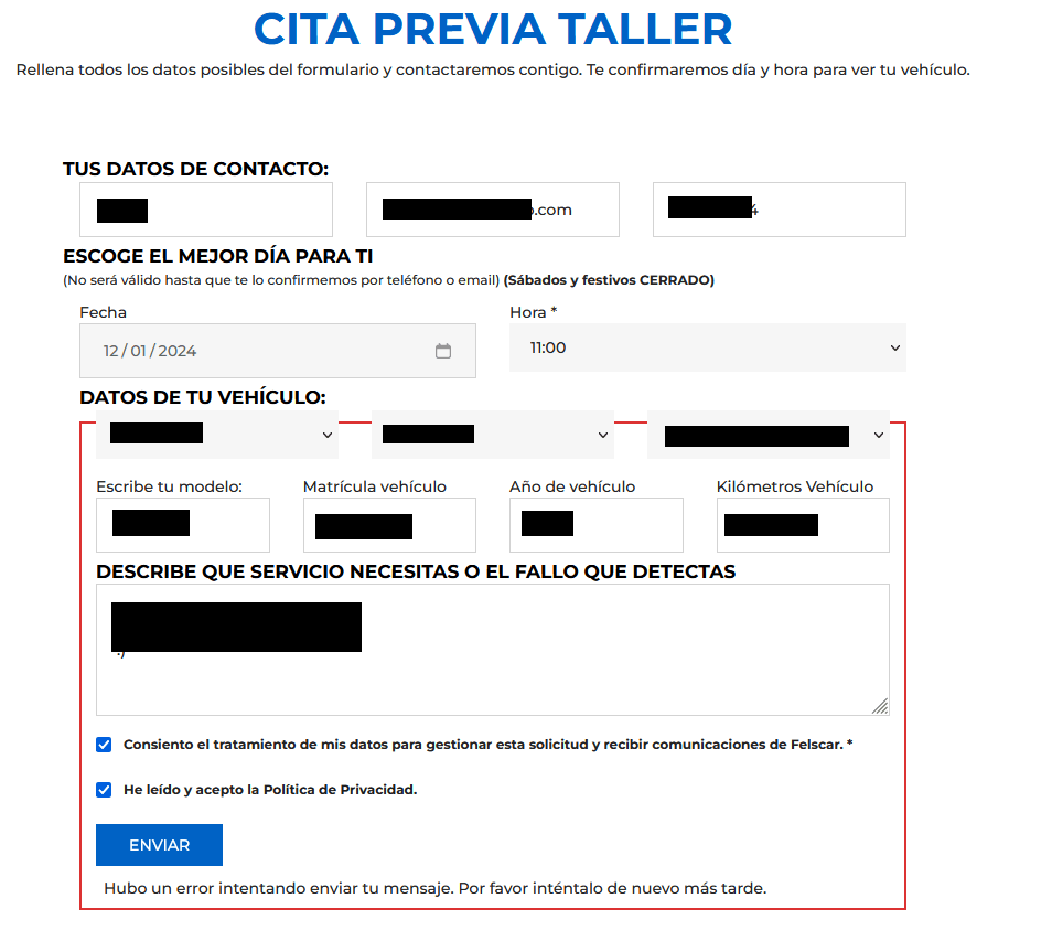

Hola Pepe,
Eres un Crack! ya casi está ok. 😆
El formulario de la página contactar ya se envía y recibe bien.
El formulario de la página pedir cita previa aparece otro mensaje distinto, ahora pone este: Hubo un error intentando enviar tu mensaje. Por favor inténtalo de nuevo más tarde.
imagen
A que error se refiere?
Muchas gracias por tu gran ayuda!
Ana
Respondido : 10/01/2024 4:38 pm

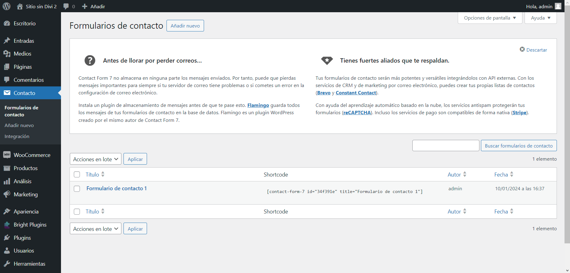

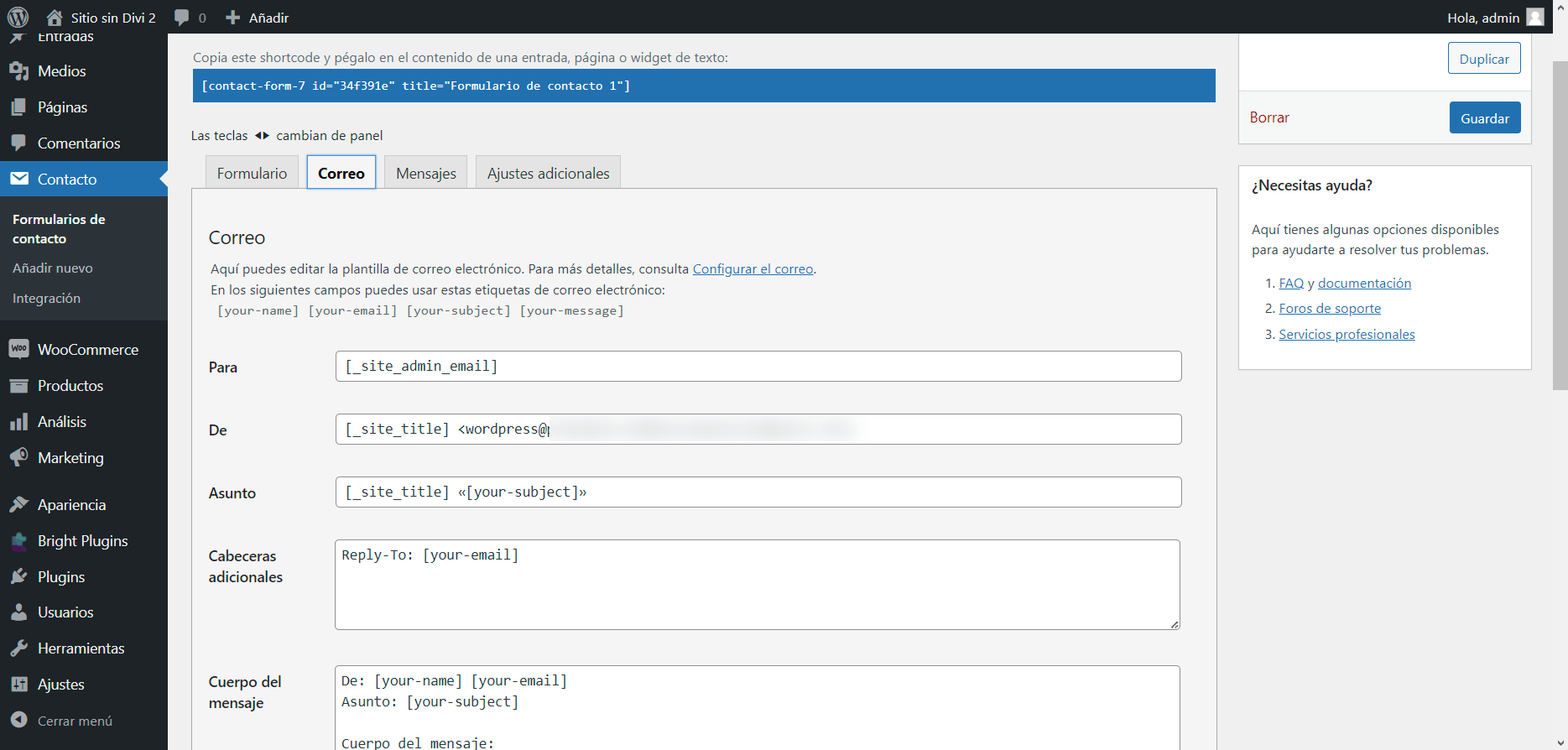

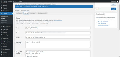

Respuestas: 12389
Hola Ana,
Puedes enviarnos una captura de lo que vez cuando ingresas a Contacto > Formularios de contacto, algo como esto:
Puedes enviarnos esta captura para poder ver si hay algún problema en tus formularios? También puedes enviarnos lo que tienes dentro de uno, por ejemplo:
Respondido : 10/01/2024 4:41 pm
