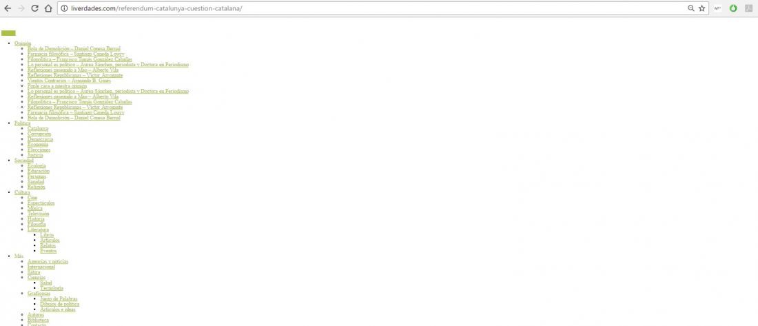

Buenas tardes. Tengo un problema con este plugin. Resumiendo, lo quiero desinstalar pero no puedo, porque cuando lo hago, se desconfigura la página como adjunto en la captura de pantalla.

El caso es que al intentarlo, la página queda desconfigurada como se ve en la imagen. Simplemente al desactivarlo se desconfigura. Por otro lado, probé a revertir la línea que me dijo el compañero que cambiara (expuesto con anterioridad en cursivas) y sucede lo mismo. La página se desconfigura.
El caso es que no tengo ni idea cómo lo podría desactivar y eliminar sin que la página sufra estos contratiempos.

Ayer adjunté una captura de pantalla de como se visualiza. Si quiere lo puedo desactivar. Me comenta.

Si puedo visualizar la captura sin embargo por el momento la web la veo de forma correcta, es por eso que te comentaba lo de la desactivación del plugin para poder revisar el código.

El problema es que si desactivo el plugin, me quedo literalmente sin página, y por el momento no puedo prescindir de ella por la afluencia de visitas. Si lo desea, tendría que ser de manera organizada durante un breve período de tiempo. Gracias

desactivado.
Respondido : 28/03/2017 10:51 am
Respuestas: 40
Podrás ver lo que sucede en cuanto entres a cualquier post.
Respuestas: 40
También veo que a modo de curiosidad, no aparece el texto del post. Cada artículo consta de un texto, y cuando desactivo el pluggin no aparece.
