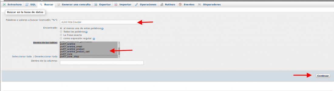

Hola Ruben.
Pues lo estado revisando mas de una vez y no consigo verlo, lo único que se me ocurre es que añadiera alguna clase de código en alguna parte y este provocando esto pero por mucho que reviso no consigo verlo.
Lo que si que veo es que ese plugin lleva mas de dos años sin actualizar y ese puede ser el problema, que añadiera algo de codigo y que no sea compatible tanto con visual como con wordpress.
AJAX Hits Counter + Popular Posts Widget
Lo que puedes ver después de eliminarlo es si existen restos en tu BD.
Desde tu cuenta de cpanel -> Bases de datos -> phpMy Admin
.- selecciona la base de datos de tu instalación
.- Pulsa en la pestaña Buscar
Palabras o valores a buscar: AJAX Hits Counter
Dentro de las tablas: Selecciona todas la tablas
.- Pulsa en el botón Continuar
Esto te mostrara todas las tablas que contengan algo de ese plugin.
Elimina de las tablas todas coincidencias ( comprueba primero que se trata del plugin que estamos tratando )
Nota: antes de realizar los pasos de la BD expórtala para tener una copia.
