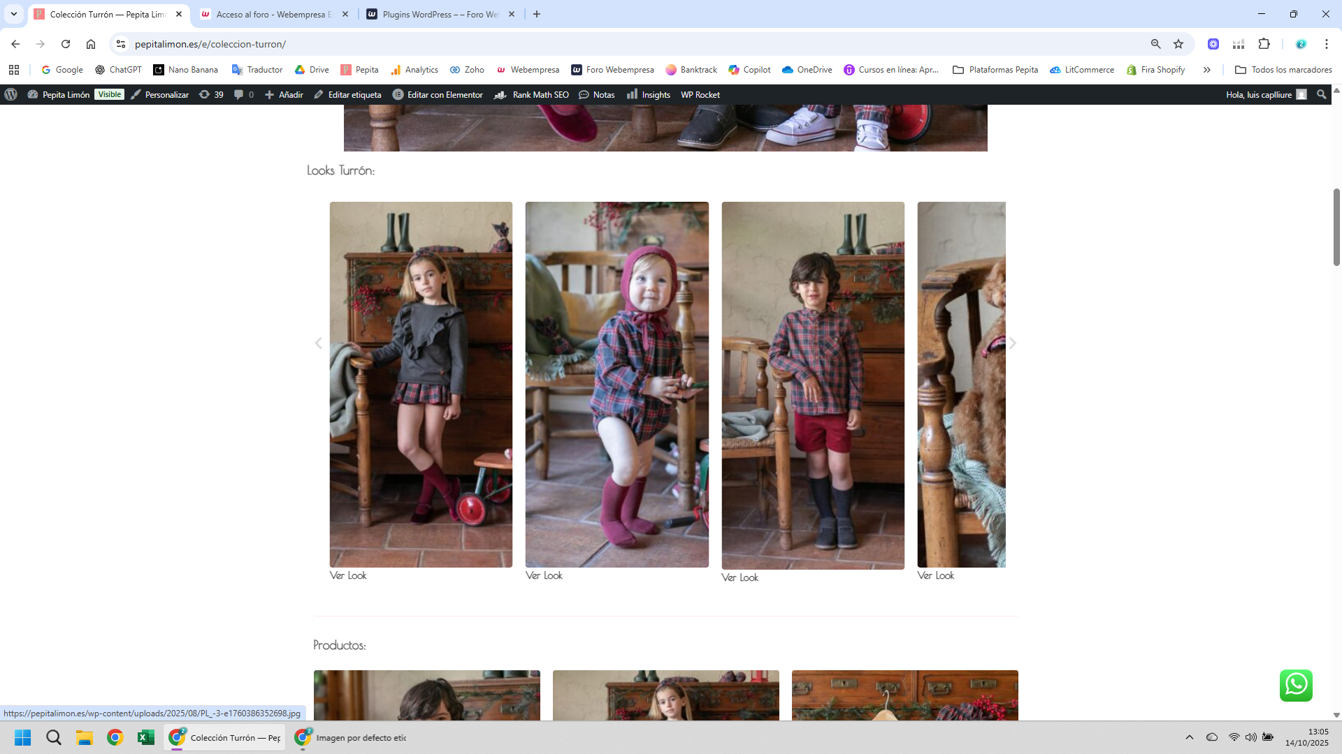

Tengo un problema con las imágenes del carrusel  de esta url: https://pepitalimon.es/e/coleccion-turron/

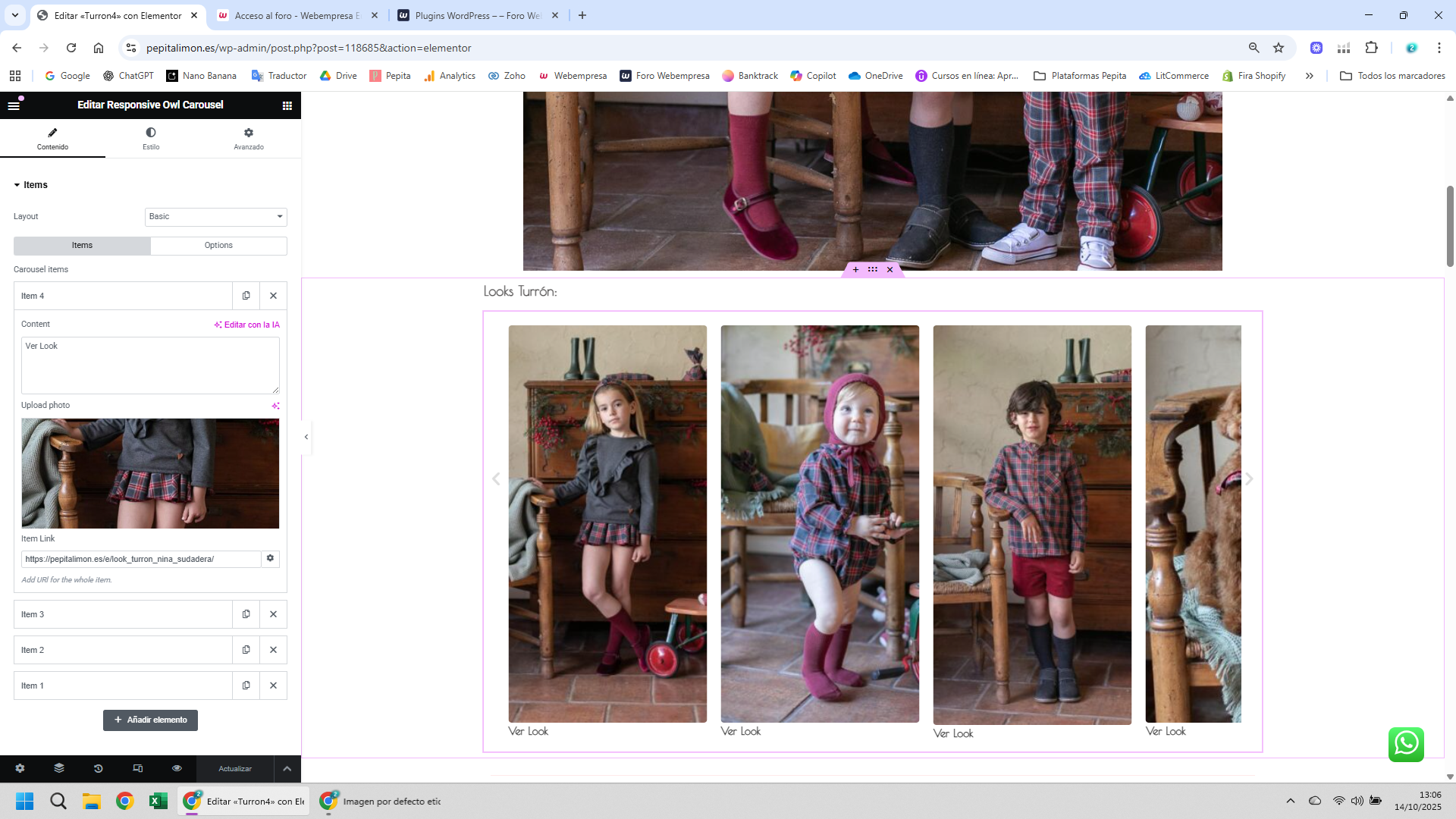

No consigo que sean clickables. El propio plugin me permite meter una url, pero luego no funciona, Ver los dos pantallazos (simplemente abre la imagen, pero no lleva a la url). parece que está como bloqueado
El plugin es "Responsive Owl Carousel for Elementor", que se integra con elementor

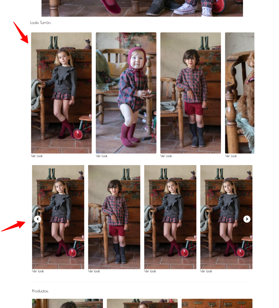

Verificando tu sitio web veo que en la página que nos indicas veo que están dos carruseles añadidos, ten en cuenta que los widgets adicionales de Elementor en muchas ocasiones pueden generar conflicto con otros plugins o el propio tema en sí lo cual no permite su correcto funcionamiento, en este caso para el widget de Owl Carousel es posible que el conflicto lo genere otro plugin.
Colección Turrón — Pepita Limón 10 14 2025 08 58 AM
Actualmente veo que tienes también añadido el plugin jet-carousel por lo que entiendo este si funciona en tu sitio web; sin embargo, si deseas utilizar Owl Carousel  lo primero es determinar si como te comento el conflicto lo genera otro plugin, para ello necesitas desactivar todos los plugins y dejar solo elementor activo y el plugin que añade estos widgets, una vez desactivados verificar si el carrusel funciona, si es así debes ir activando uno por uno hasta verificar cuál causa el conflicto.
Ten en cuenta que si este widget no funciona es posible que otro mismo del plugin también esté generando conflicto, si no son imprescindibles te recomiendo utilices otra alternativa de widgets como el que ya tienes añadido de Jet carousel.

precisamente estaba probando el de jet para ver si con ese lo conseguía.
Y funciona muy bien, pero ahora el problema es otro: no me deja mostrar "media slide" (es lo que quiero para hacer un efecto mas dinámico). Solo me deja mostrar un nuemro natural de slides
¿sabes como puedo hacer paar que me deje mostrar 3,3 slides?

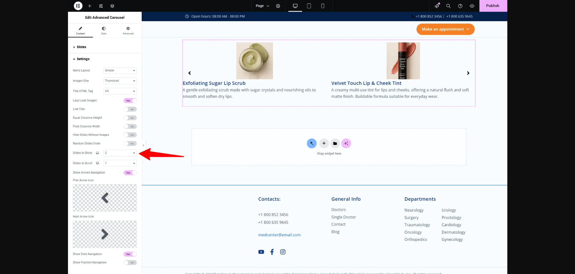

Jet carousel es de pago ya que forma parte de Jetengine por lo que no podemos revisarlo o verificar su funcionamiento, generalmente dentro de los ajustes del widget debe indicar una opción para configurar el número de slider a mostrar, revisa si dentro de este se muestra.
settings tab of the advanced carousel webp 1824×1140  10 14 2025 09 22 AM
Ten en cuenta que en sus demos solo veo hasta 4 slider por lo que es posible sea una limitante del widget
→  https://crocoblock.com/livedemo/jetelements/advanced-carousel/
https://crocoblock.com/knowledge-base/jetelements/using-advanced-carousel-widget/
Verifica y comprueba si en sus ajustes te permite seleccionar el número de slider a mostrar

Sí, me permite elegir el numero de slides. Pero solo números enteros. Ese es el tema.
La cuestión es si mediante css (u otro metodo), desde fuera del plugin,  podría hacer que en la pantalla  se vieran por ejemplo 3,5 imágenes (y no las 4 que pongo en el pluigin)
¿sabes si se puede?
