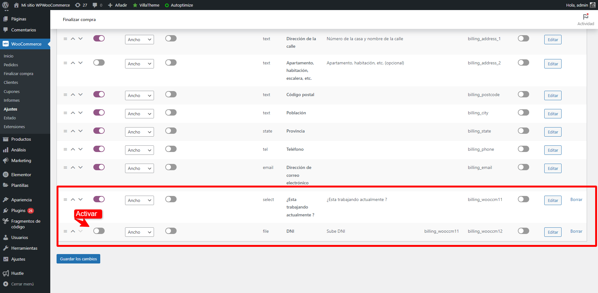

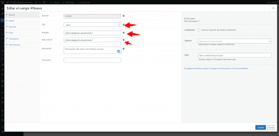

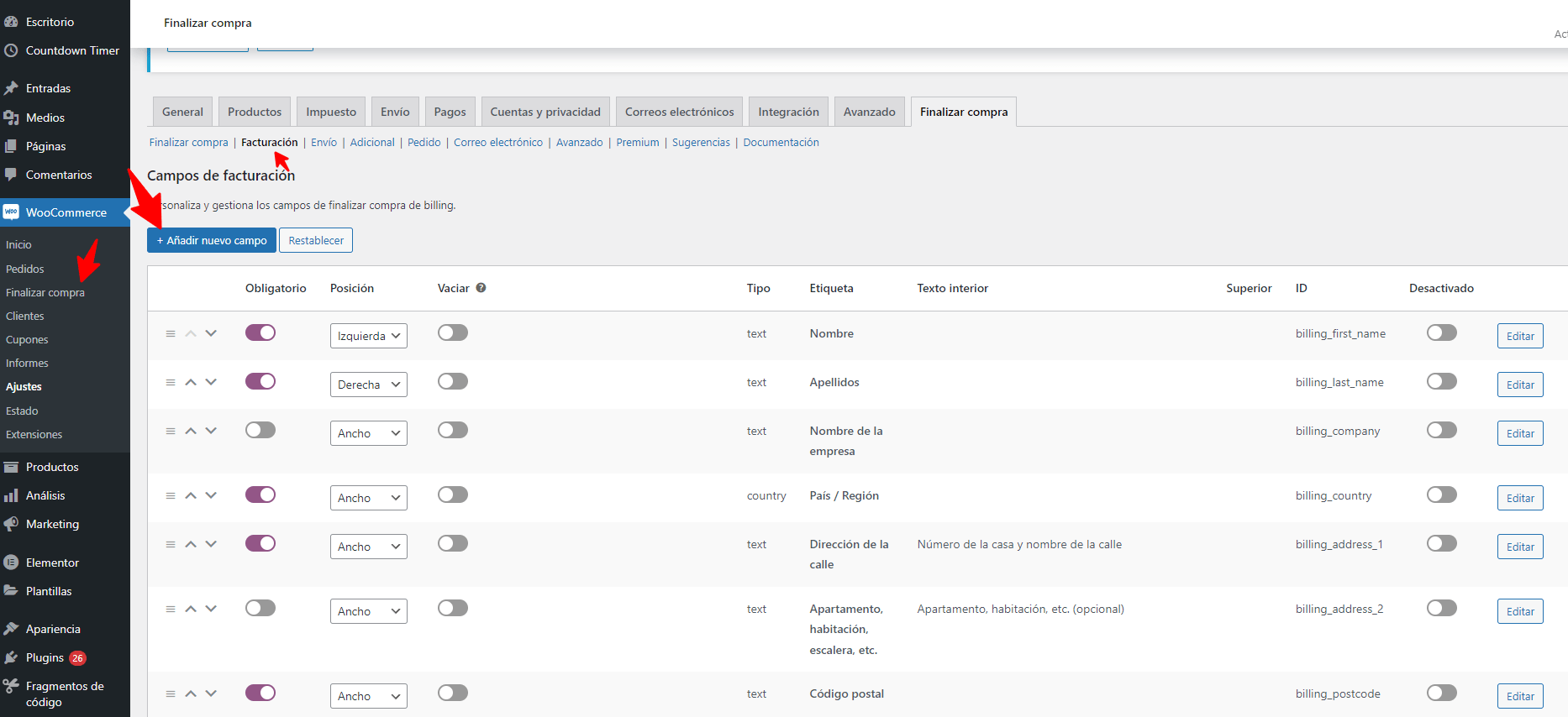

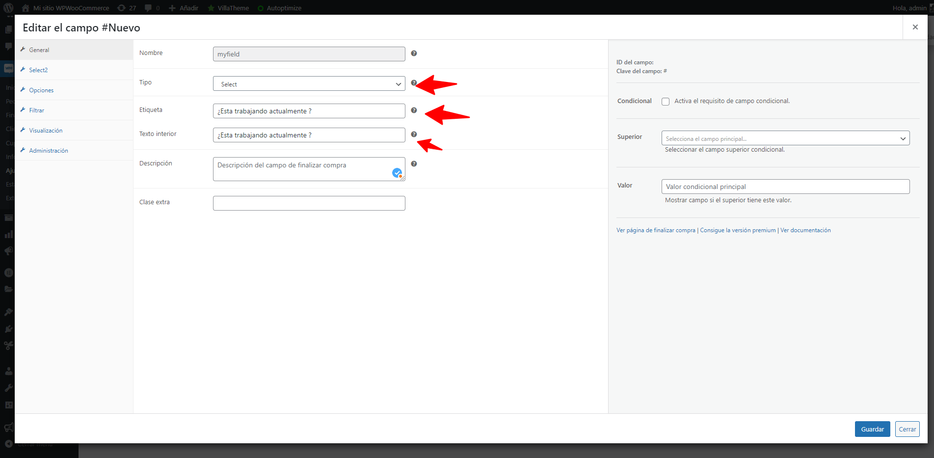

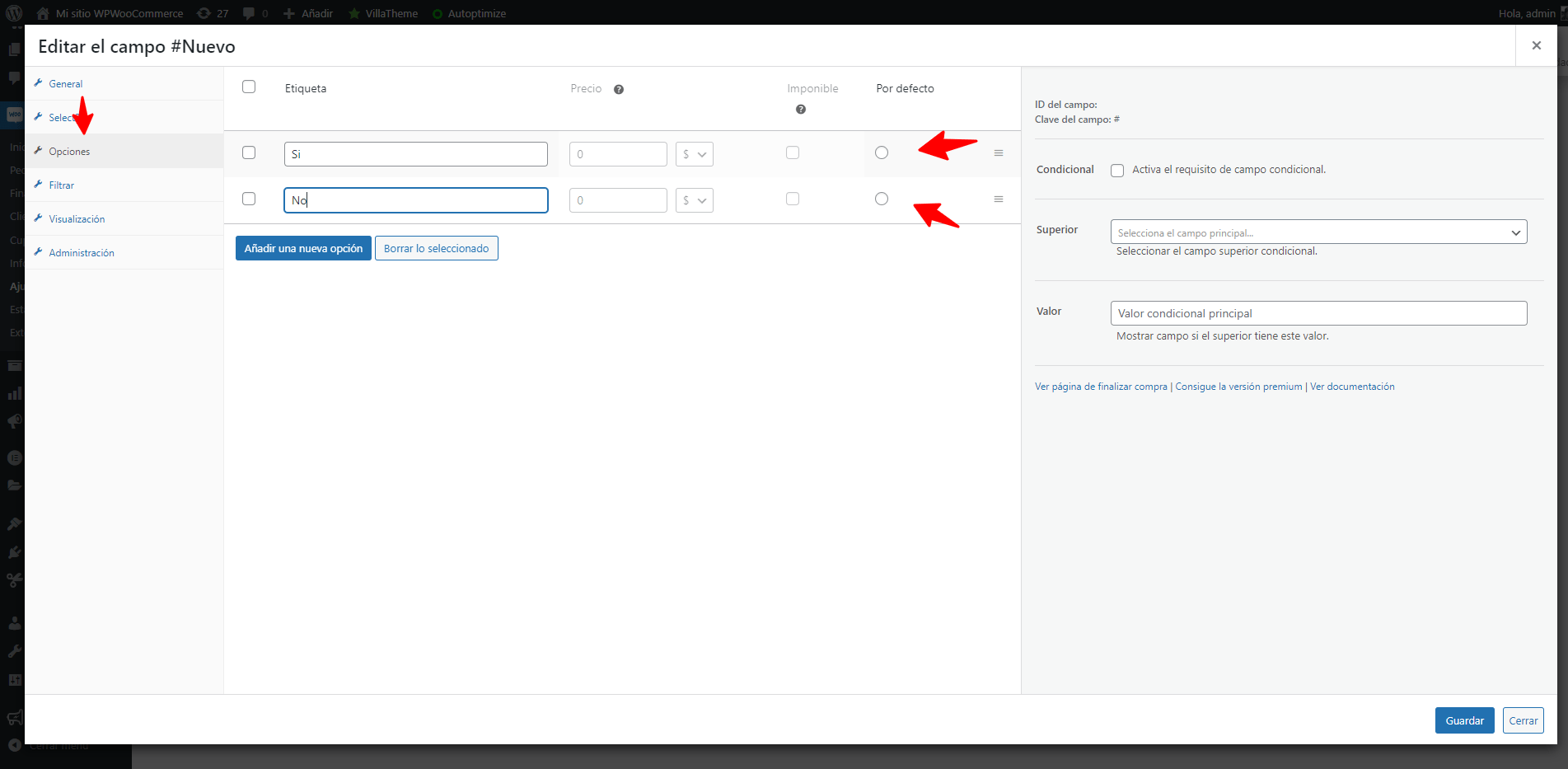

En este caso puedes utilizar un plugin como https://wordpress.org/plugins/woocommerce-checkout-manager/ dentro de sus opciones te permite añadir un campo para subir archivos y que a su vez este sea condicional, para qué te funciona lo primero que tienes que hacer es crear el campo de selección si traba o no por ejemplo

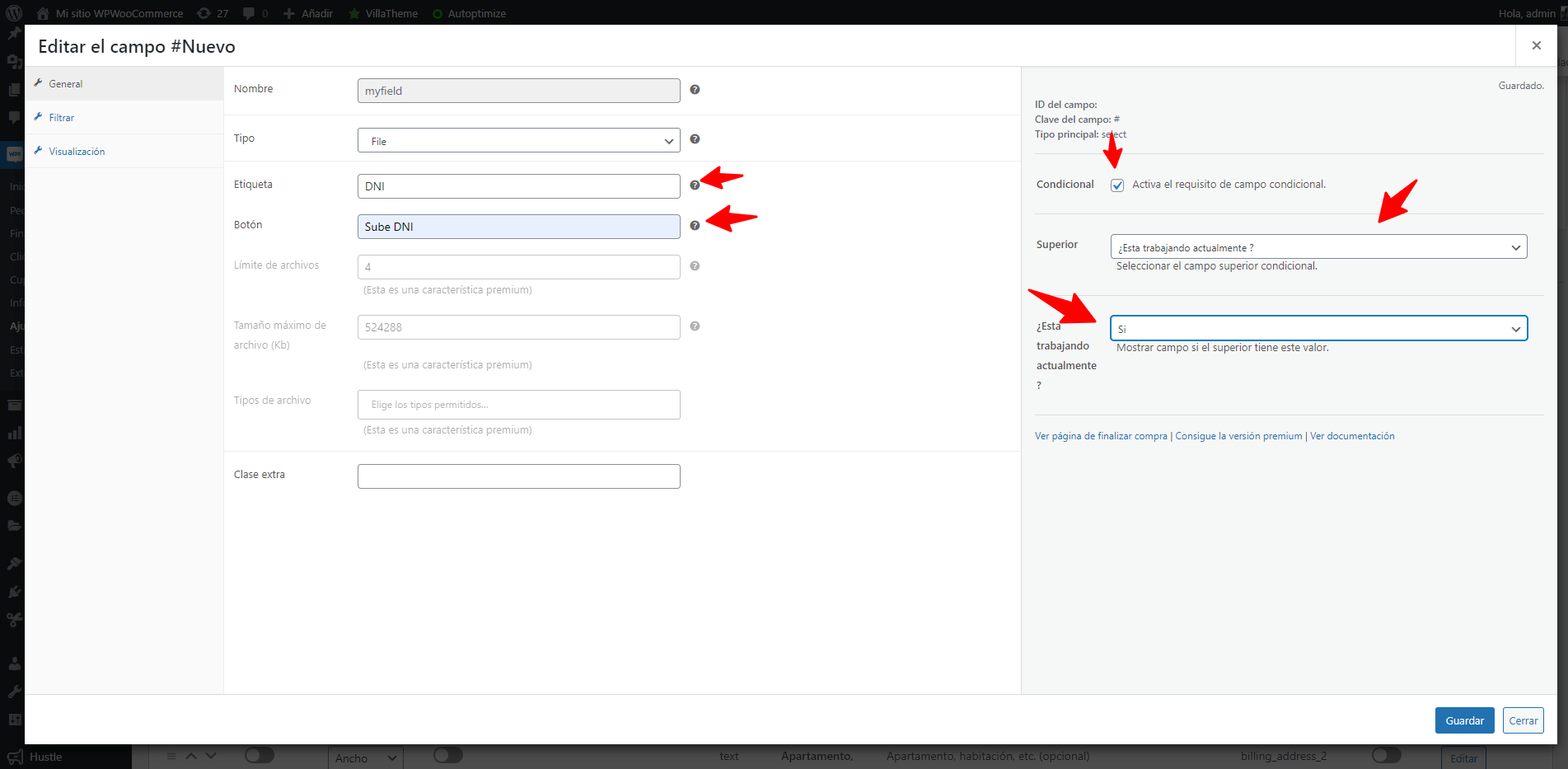

Una vez tienes el campo creado necesitas crear los campos que se mostrarán si cumple alguna condición de la selección anterior, por ejemplo si necesitas el campo de DNI necesitas añadir otro campo, seleccionar el tipo de campo que es e indicarle que este es un campo condicional del campo anterior

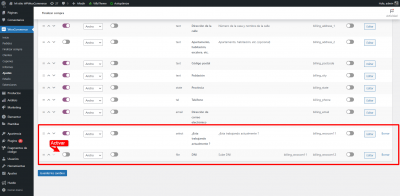

 De esta forma cuando el usuario seleccione si trabaja el campo de archivo se despliega en el front end, ten en cuenta que cuando crees los campos se actives dentro del fomulario

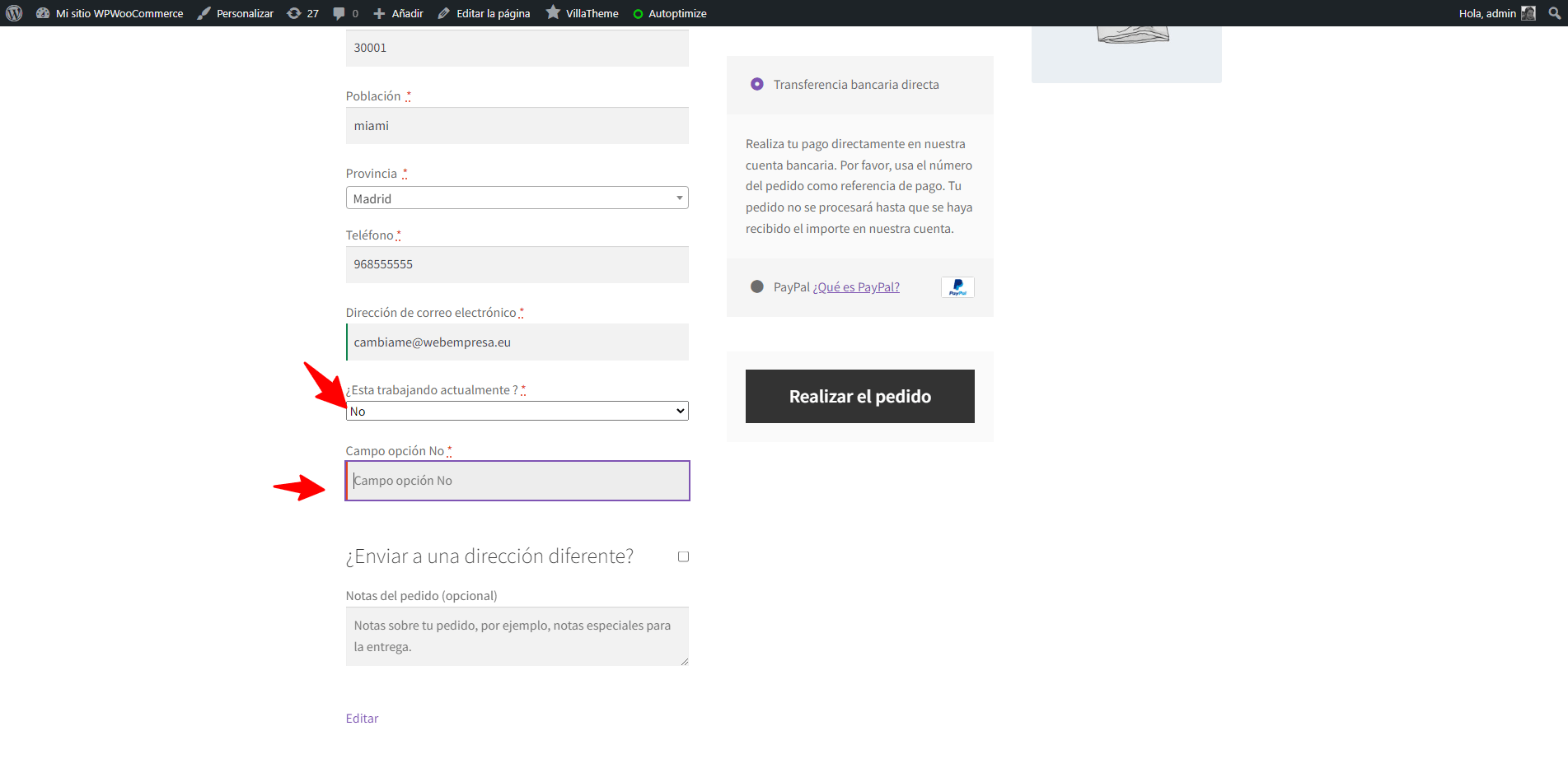

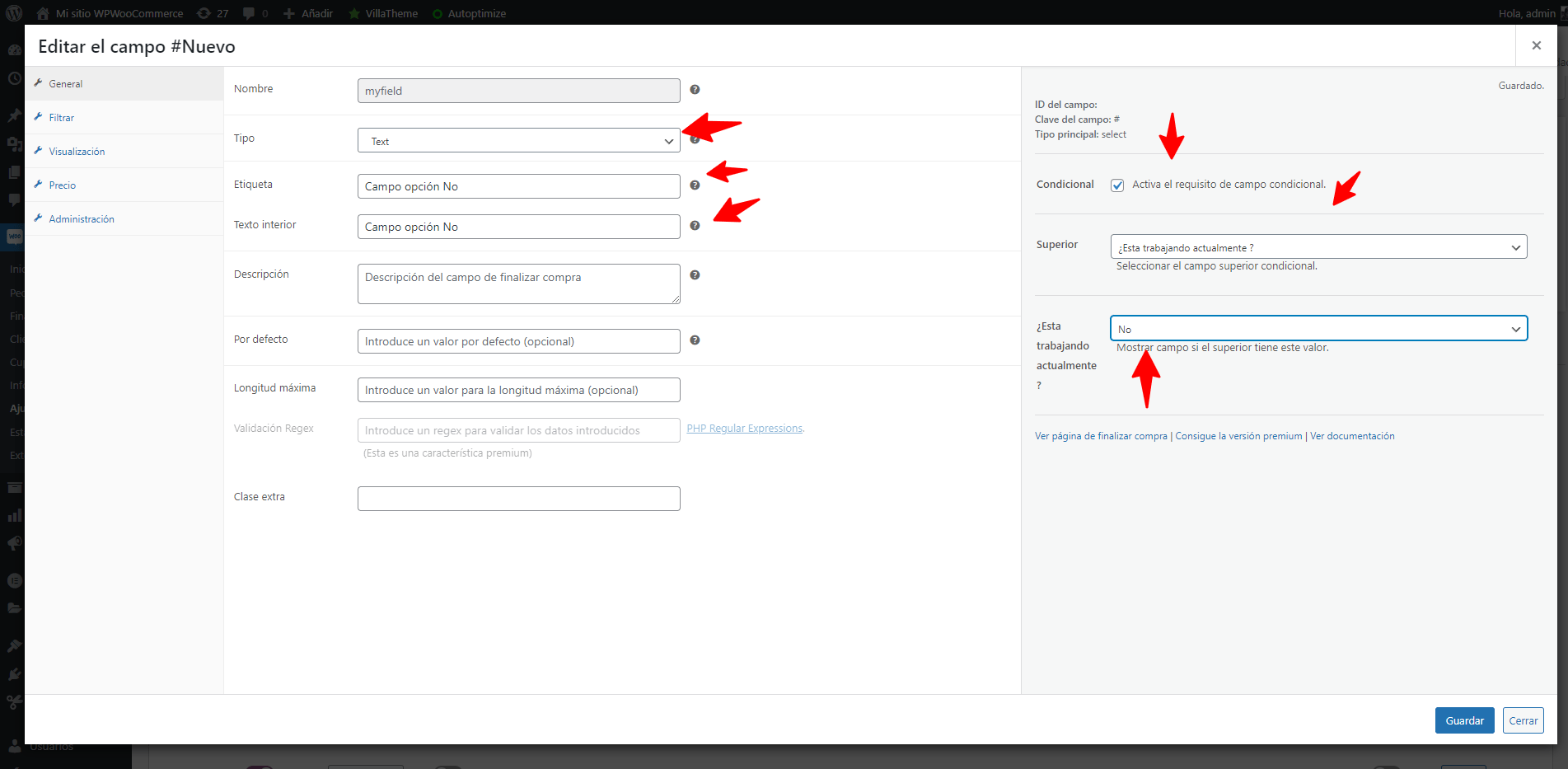

Si hay un campo especifico para la opción no debes crearlo y configurarlo como campo condicional de la opción No,

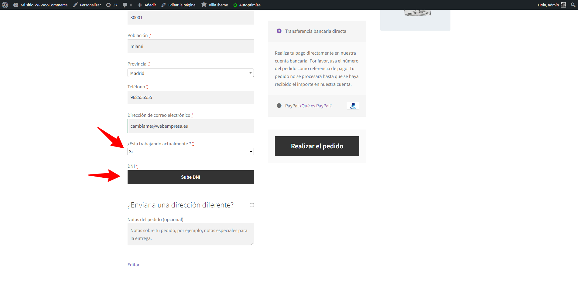

El resultado deber ser por ejemplo:

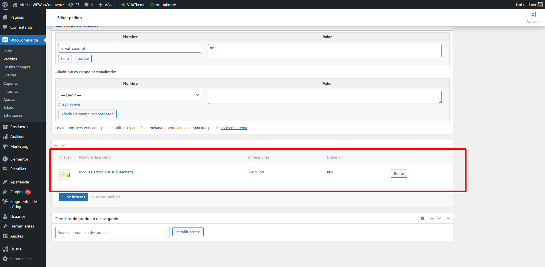

Cuando un cliente suba un archivo esto queda en el resumen de la orden del cliente
