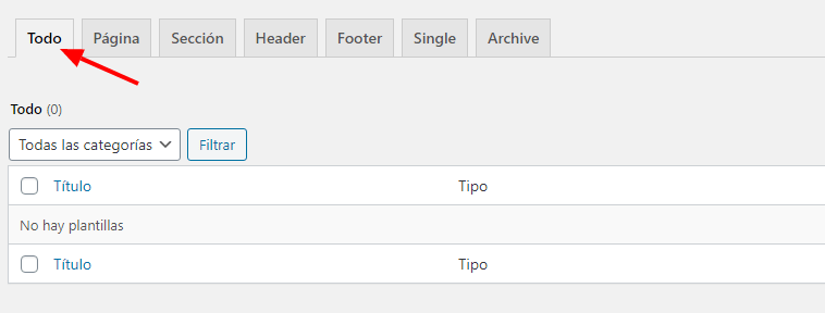

Verifica en el panel lateral Plantillas que se encuentra debajo de elementor:
Y seleccionas las plantillas guardadas.
Un a vez dentro de este menú haces clic en donde indique para visualizar todas las plantillas:
Debes tener una plantilla para los productos, búscala en este lugar y editas la parte superior con el propio elementor.
Respondido : 15/12/2020 1:12 pm
Respuestas: 231
@argenis hola, no veo ninguna que diga o sea producto, tengo diferentes que he ido guardando pero no de un producto en concreto
¿algún nombre que me pueda guiar para encontrar u otra forma?

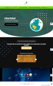

Si no es molestia, y concerniente al tema de espacios / css, en la página de inicio también es muy amplio el espacio que se ocupa y no veo por donde podría reducirlo
https://www.cibersalud.es
Respondido : 15/12/2020 1:49 pm
Respuestas: 12424
Hola Juan,
No es inconveniente pero puedes indicarnos donde exactamente ya que ingreso al home y no veo que la estructura sea igual a la página de productos:
De esta forma puedo ver la página principal, no comentas para darle un vistazo y ver si puedes hacer el cambio por css.
Respondido : 15/12/2020 1:58 pm
Respuestas: 231

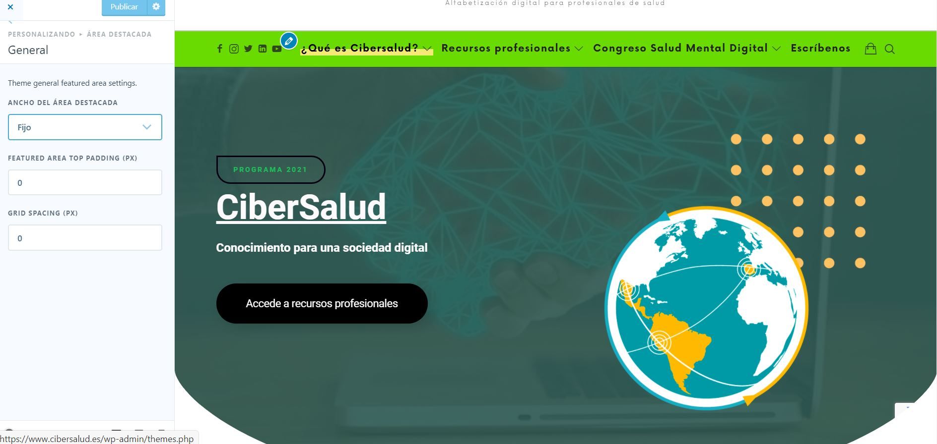

@argenis gracias, es la primera figura (entiendo que área destacada) quisiera reducir el tamaño, pero no sé en qué parte del menú se podría
area destacada

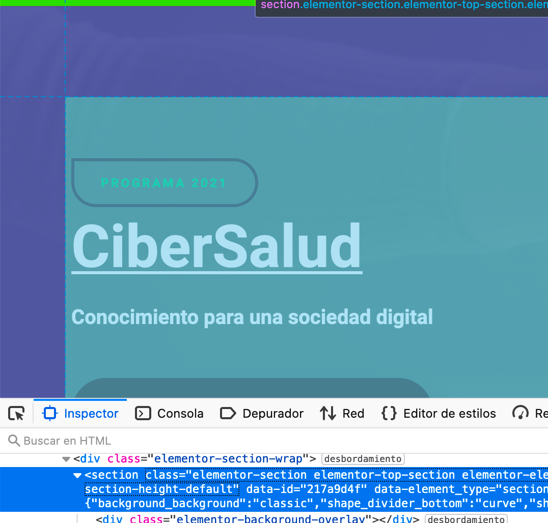

Supongo que te refieres al espacio de la sección, revisa desde el constructor, pero selecciona la sección, ya que veo que se generan unos paddings en %

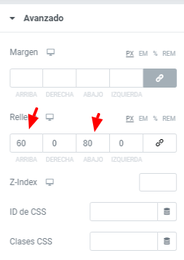

Hola Juan,
Padding se refiere a los espacios que puedas tener:
Ejemplo en elementor al seleccionar la sección y hacer click en Avanzado te muestra dichos márgenes.
