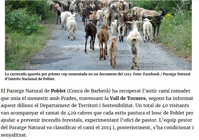

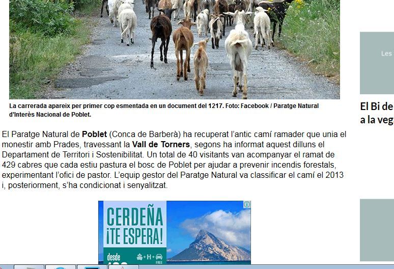

Buenas noches. Hace un mes y medio que estoy trabajando con mi nueva publicación digital, y ahora que faltan dos dias para la inauguración, de repente aparece un fallo que no sé de dónde ha podido salir. Resulta que de vez en cuando (bastante frecuentemente) se cambia el tamaño y el tipo de letra, tanto en la portada como en las entradas individuales. En el segundo caso no es muy grave, porque el tipo de letra "Merryweather" se cambia a "Arial" del mismo tamaño, y se lee bien; pero en el caso de la portada es peor, porque el tamaño disminuye mucho, dificultando su lectura.
Les adjunto unas capturas de imagen, dos de la portada con el cambio de tamaño y dos de una entrada con el cambio de fuente

Perdón. En las capturas se ven los cambios, aleatorios sin ningúna lógica aparente. Al actualizar la página, unas veces aparece correctamente y en otras no. La página está en mantenimiento,para acceder si es necesario: Contenido solo visible a usuarios registrados
1. Letra normal portada:
2. Letra cambiada portada:
3. Letra normal entrada:
4. Letra cambiada entrada:

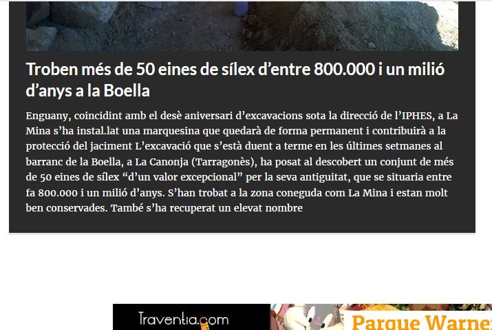

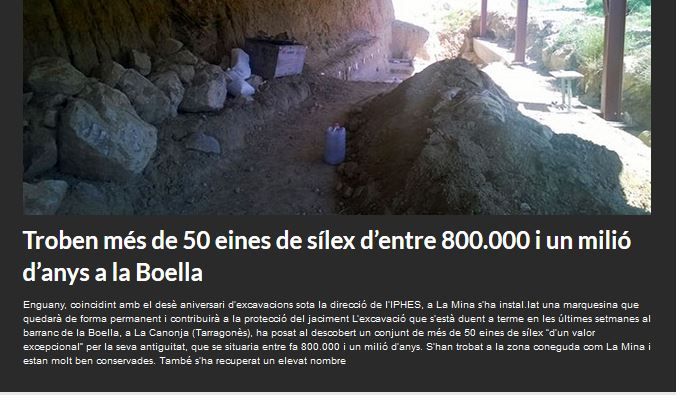

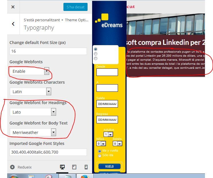

Bueno, la fuente que comentas y todas las demás son de las que vienen por defecto con el tema, todas son Google Fonts. Pero los errores sólo se dan en el cuerpo del texto, no en los titulares. Te envio captura:

Actualmente veo correctamente el tipo de letra en todos los parrafos, esta trabajando con el tipo de letra : Merriweather
y se hace referencia a este estilo en línea :
body {
    font-family: "Merriweather",serif;
Tendrías que indicarnos exactamente como reproducir el problema, envía por ejemplo un link de algún artículo en donde no funcione correctamente el tipo de letra y tome otra por defecto.

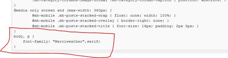

Para forzar a que los parráfos tengan el mismo tipo de letra podrías hacerlo por CSS.
Ubica el siguiente archivo :
/wp-content/themes/mh-magazine/style.css
Al final de todo agrega el siguiente código :
body, p {
Tras el cambio limpia la cache de tu navegador y refrescalo, si aún asi no ves cambios o ves de nuevo de manera intermitente la fuente agregarías la palabra !important al código anterior.
Respondido : 14/06/2016 9:22 pm

No veo que hayas agregado el código que te envie , lo he buscado al final del archivo y no esta:
Tendrías que probar primero sin !important, si quieres probar con important usa :
body, p {
    font-family: "Merriweather",serif!important;
No olvides refrescar tu navegador o limpiar la cache o probar en un navegador en donde no hayas cargado antes la página.
Respondido : 14/06/2016 10:53 pm

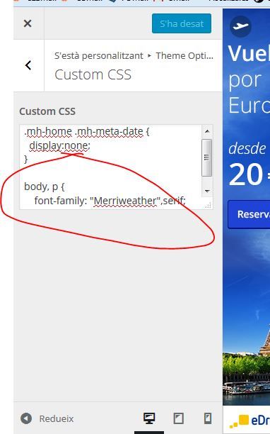

Si, lo habia puesto:
Pero como no funcionaba lo he quitado y lo he puesto aqui:
... Con el mismo resultado
Voy a probar el segundo codigo. Donde es mejor que lo ponga, al final de style.css o en el personalizador?
