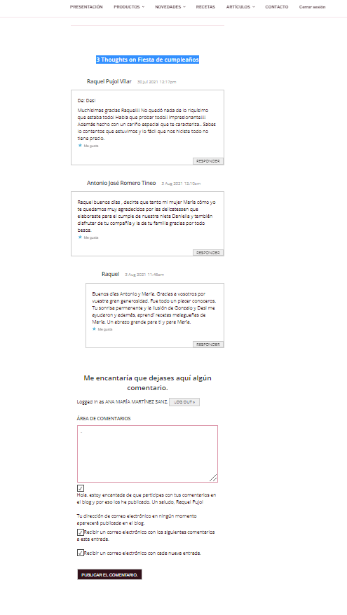

Lo que me desagrada es que aparezcan palabras en inglés, que no puedo cambiar, o que no sé como hacerlo. Os muestro en el archivo adjunto un pantallazo para que veais que cominenza el encabezado de los comentarios con la frase: "3 Thoughts on Fiesta de cumpleaños". Dado que los visitantes de mi blog no van a tener muchos conocimientos de inglés y todo mi blog está escrito en castellano, me desagrada no poder sustituir Thougths por la palabra comentarios. También me ocurre lo mismo al final de los comentarios en que aparece la frase: "
"Logged in as ANA MARÍA MARTÍNEZ SANZLOG OUT »
Me gustaría poder sustituir "Logged in as" por "Conectado como:" y tambien sustituir "Logout" por "Desconectar".

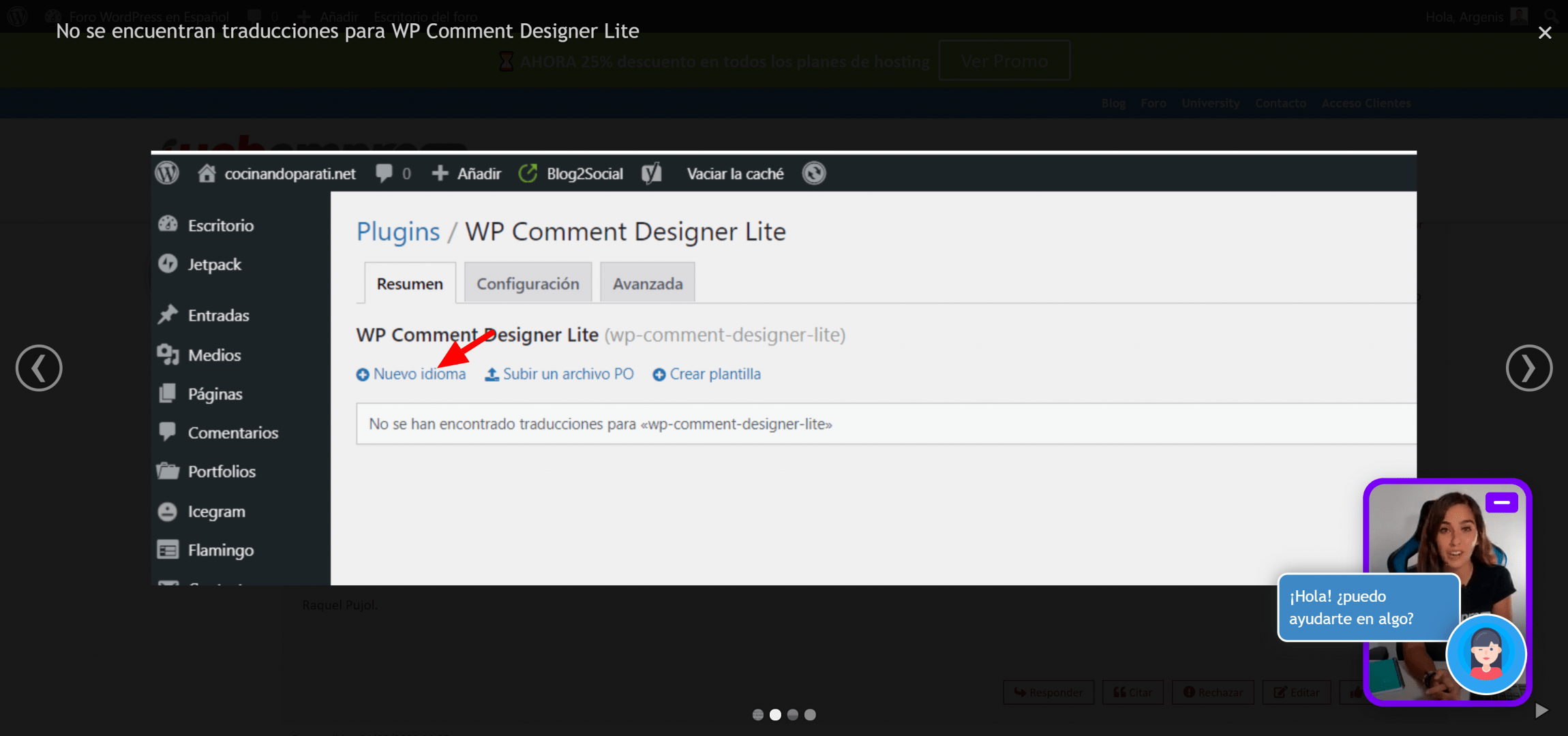

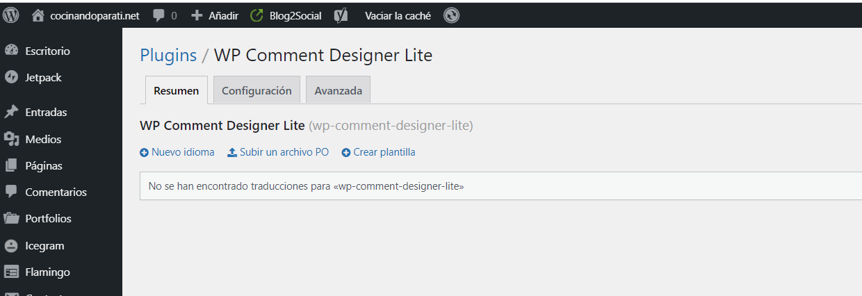

He instalado Loco translate y me he mirado el turorial. Luego he intentado ver en el apartado plugins que pasaba con el plugin WP Comment Designer Lite y me aparece el mensaje que te pongo en el adjunto,
No se encuentran traducciones para WP Comment Designer Lite
 Dice  que "No se han encontrado traducciones para «wp-comment-designer-lite»
¿Puedo hacer algo?

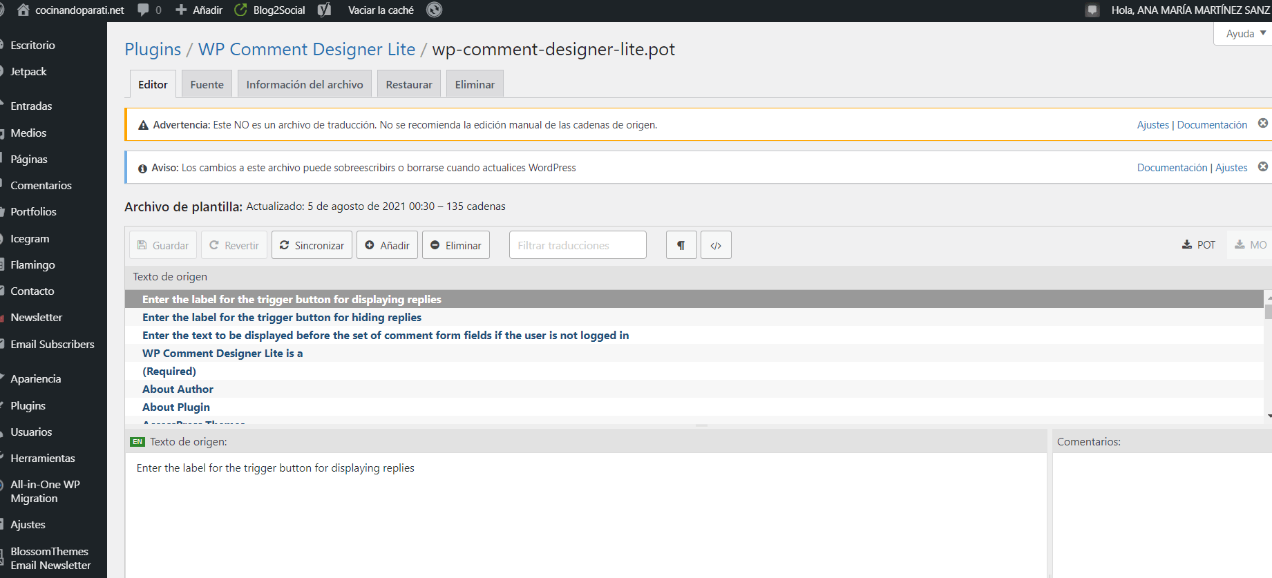

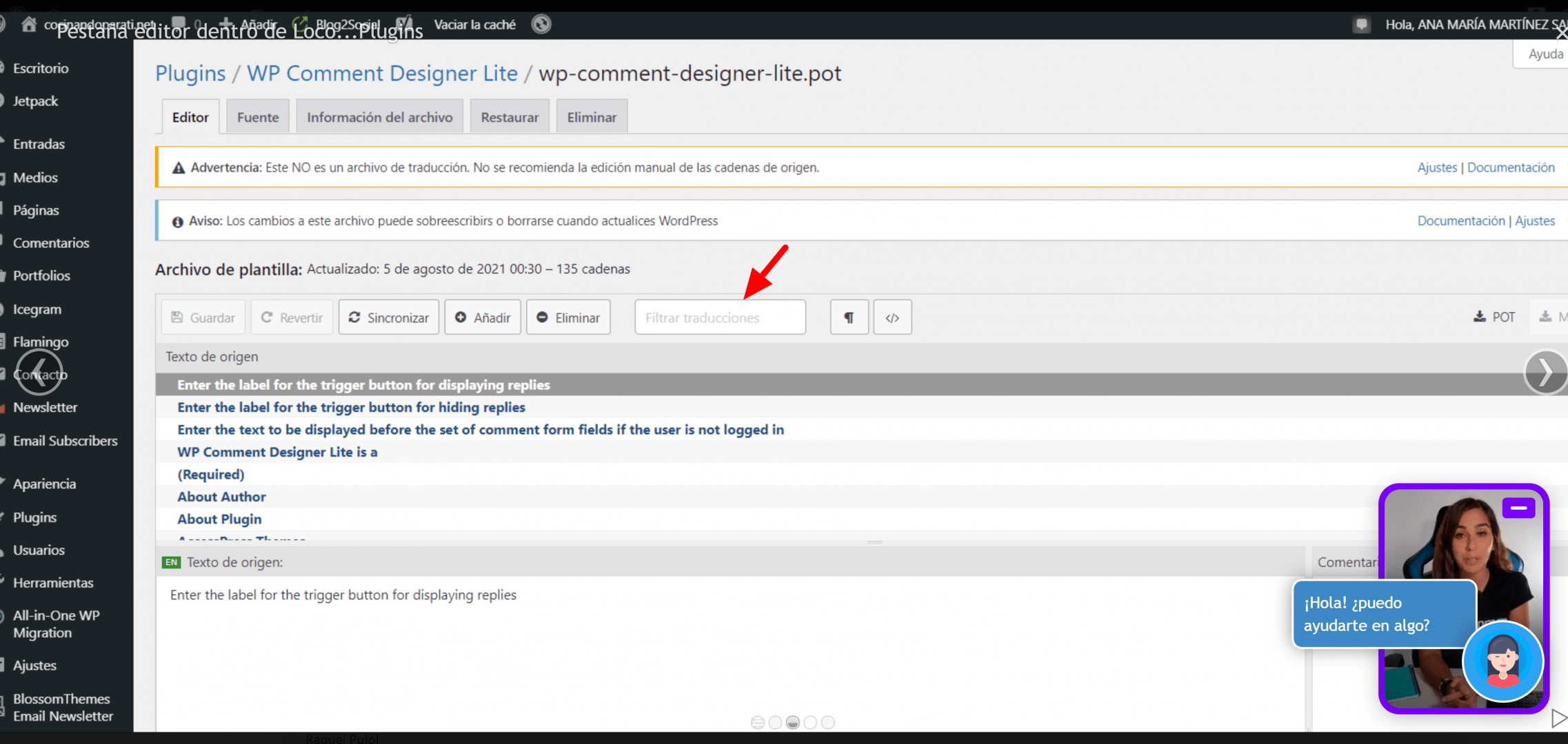

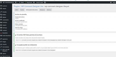

Te añado el pantallazo que me ha aparecido cuando he querido crear una plantilla
Pestaña editor dentro de Loco...Plugins
Pestaña informacion del archivo
 No sé por dónde tengo que seguir, la verdad.
Un saludo,
Raquel Pujol
Respondido : 04/08/2021 10:43 pm
Respuestas: 12047
Hola Raquel,
Debes ver y leer muy bien la guia, directamente entre los pasos hay una sección para aquellos complementos que no tienen una traducción ya realizada. Por lo que veo en tu panel lateral tienes el wordpress en español por lo que a lo que seleccionaste aca:
Debes seleccionar español al igual que tu wordpress, bien una vez que hagas esto y lo configures se abrirá tal como lo envías en tu segunda captura:
Tal como indica en la guia que te compartí, ingresas en ese pequeño buscador el texto que quieres sustituir, en este caso sería:
Logged in as, o bien Logged para encontrar la cadena de código que presenta este texto y luego agregar tu traducción que tal como se muestra en la guia está situada debajo del texto que te indica idioma actual.
Igualmente para el segundo texto que deseas traducir ingresas en el pequeño buscador:
3 Thoughts on, o bien Thoughts para que te muestre la cadena de código respectiva.
Verifica y nos vas comentando.
