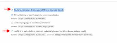

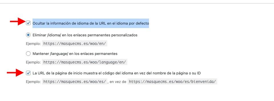

Hola Angel.
Puedes modificar la URL desde Ajustes -> modificaciones URL
Puedes ocultar la información del idioma en la URL pero solo en el idioma principal seleccionado la opción " Ocultar la información de idioma de la URL en el idioma por defecto "
Seleccionado la opción " La URL de la página de inicio muestra el código del idioma en vez del nombre de la página o su ID " mostrara solo el dominio.
screenshot masquecms.es 2022.10.14 12 18 21

Muchas gracias por la respuesta,
Ya hemos realizado ese cambio y ahora las categorías de producto en los distintos idiomas me aparecen vacias, como si no tuviera producto.
Y si intento navegar por las migas de pan, me carga una imagen, no la URL real. Esto me sucede cuando navego hasta el producto final en ingles, cambio el idioma (que ahí si me carga bien, y desde ahi voy para atrás por las migas de pan)
¿Eso se puede corregir?
