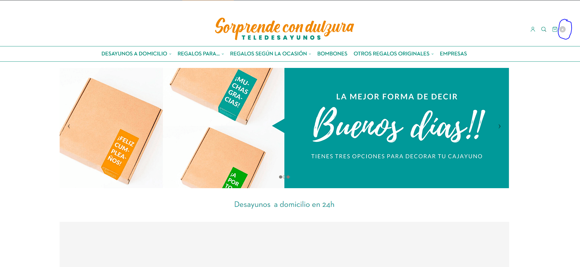

Cuando se añaden productos al carrito, se refleja la cantidad añadida (adjunto imagen) y posteriormente si se accede a la página del carrito, estos productos están.

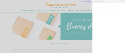

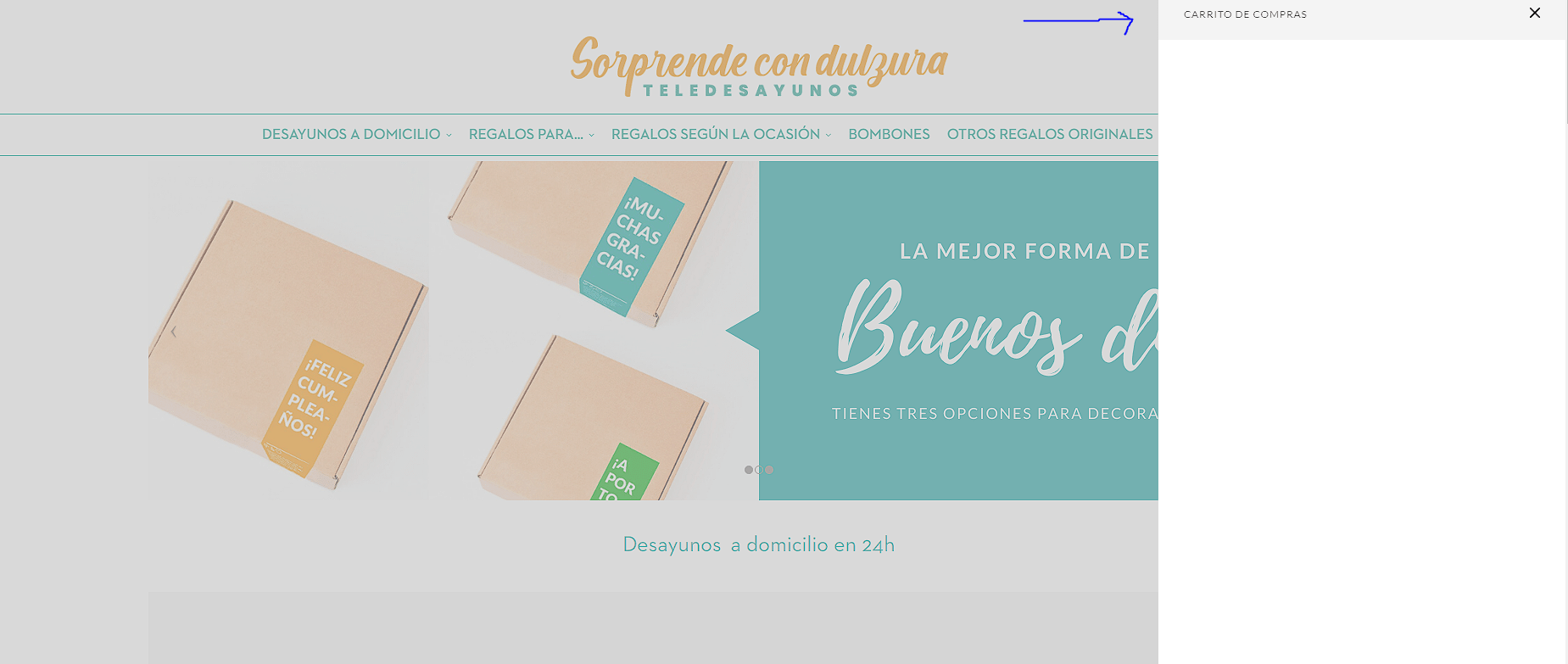

El problema es en las páginas principales, cuando se pincha en el icono del carrito y se despliega el slide lateral, éste se ve en blanco (adjunto imagen)

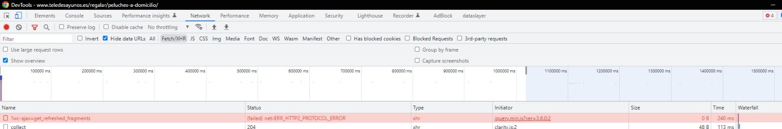

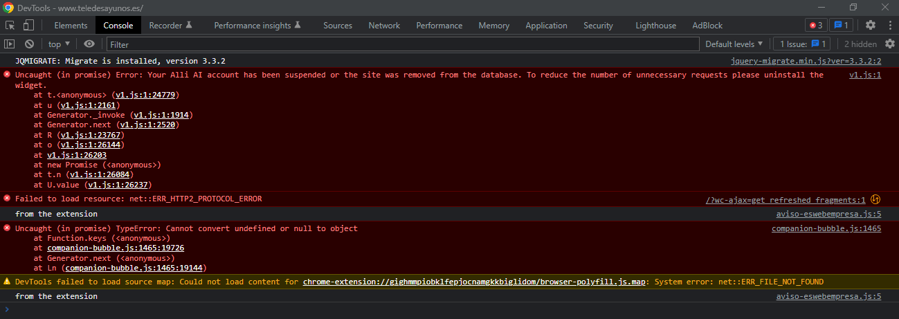

He observado con DevTools de Google que me aparecen dos errores cuando cargo la web:
v1.js:1 Uncaught (in promise) Error: Your Alli AI account has been suspended or the site was removed from the database. To reduce the number of unnecessary requests please uninstall the widget.
at t.<anonymous> (v1.js:1:24779)
at u (v1.js:1:2161)
at Generator._invoke (v1.js:1:1914)
at Generator.next (v1.js:1:2520)
at R (v1.js:1:23767)
at o (v1.js:1:26144)
at v1.js:1:26203
at new Promise (<anonymous>)
at t.n (v1.js:1:26084)
at U.value (v1.js:1:26237)
jquery.min.js?ver=3.6.0:2
POST https://www.teledesayunos.es/?wc-ajax=get_refreshed_fragments net::ERR_HTTP2_PROTOCOL_ERROR
Este último error, seguí el tutorial https://www.webempresa.com/blog/solucionar-la-carga-lenta-en-tu-sitio-web-a-causa-de-wc-ajaxget_refreshed_fragments-de-woocommerce.html pero no resolvió el problema del carrito.

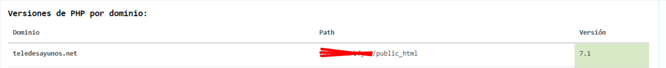

En una análisis stephan veo que tienes asignado la versión PHP 7.1 a tu plubic_html y es dentro de este donde tienes tu dominio principal
Mientras que tu web clonada la tienes en versión PHP 7.4, revisa nuevamente las versiones PHP de tu sitio web y prueba modificarlas para todos los dominios ->  https://guias.webempresa.com/preguntas-frecuentes/cambiar-la-version-php/

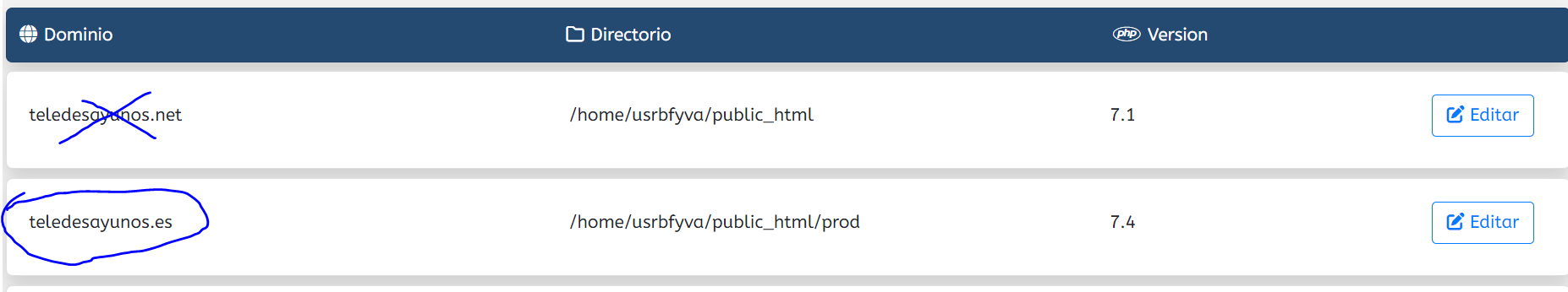

Buenas tardes @karen,
no, ese es el dominio de la web antigua. El dominio es teledesayunos.es, no .net, y tiene la misma versión que el clon del otro hosting (donde si funciona el carrito), PHP 7.4. Adjunto imagen:
phpversion
Entonces, entiendo que actualizar todos los plugins no me ocasionará incompatibilidad? Tengo un plugin personalizado que me hicieron para el checkout de la tienda y de ahí toda la duda. Todo este hilo que escribí en el foro era porque no entendía que en el otro hosting donde he hecho el clon, sí se ve el slide del carrito, sin necesidad de actualizar ningún plugin ni el tema, teniendo los dos hostings igual versión de PHP y wordpress.

Esto ya nos pasó anteriormente, y tiene pinta de tener que ver con una directiva de seguridad del servidor en el que está alojada la web en producción (teledesayunos.es)
Te adjunto captura del error:
error protocol
Leyendo este hilo:
https://www.webempresa.com/foro/pack-empresa-wordpress/neterr_http2_protocol_error
veo que a esta persona le pasa lo mismo y se soluciona por vuestra parte cambiando algo en  ¿podríais por favor mirarlo?
