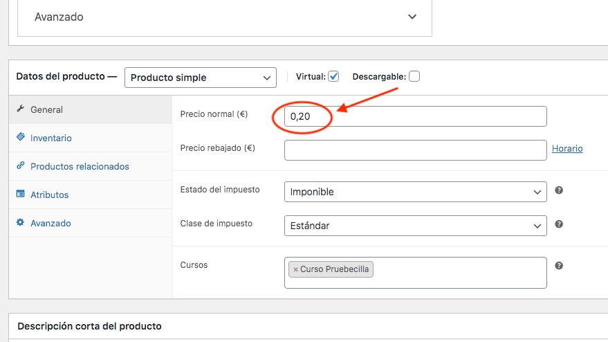

He creado en Woocommerce un producto de prueba (es un curso), llamado "Prueba", al que le he puesto un precio de 0,20 €:

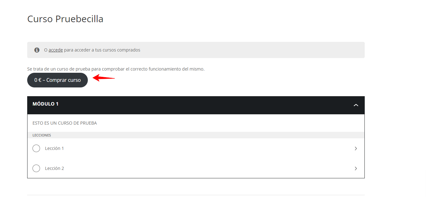

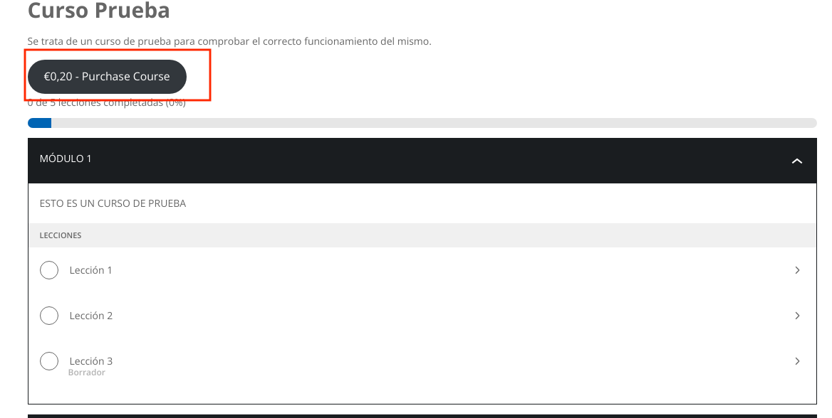

Estoy utilizando Sensei LMS, y he creado un curso de prueba, también, que lo he relacionado con el producto anterior, creado en Woocommerce. De esta forma, cuando quiero hacer una preview del curso, aparece todo correcto:
Captura de pantalla 2022 08 12 a las 13.08.08
Mi primera duda es: ¿cómo puedo cambiar el texto de ese botón? (en lugar de "Purchase course" cambiarlo por otra cosa)?

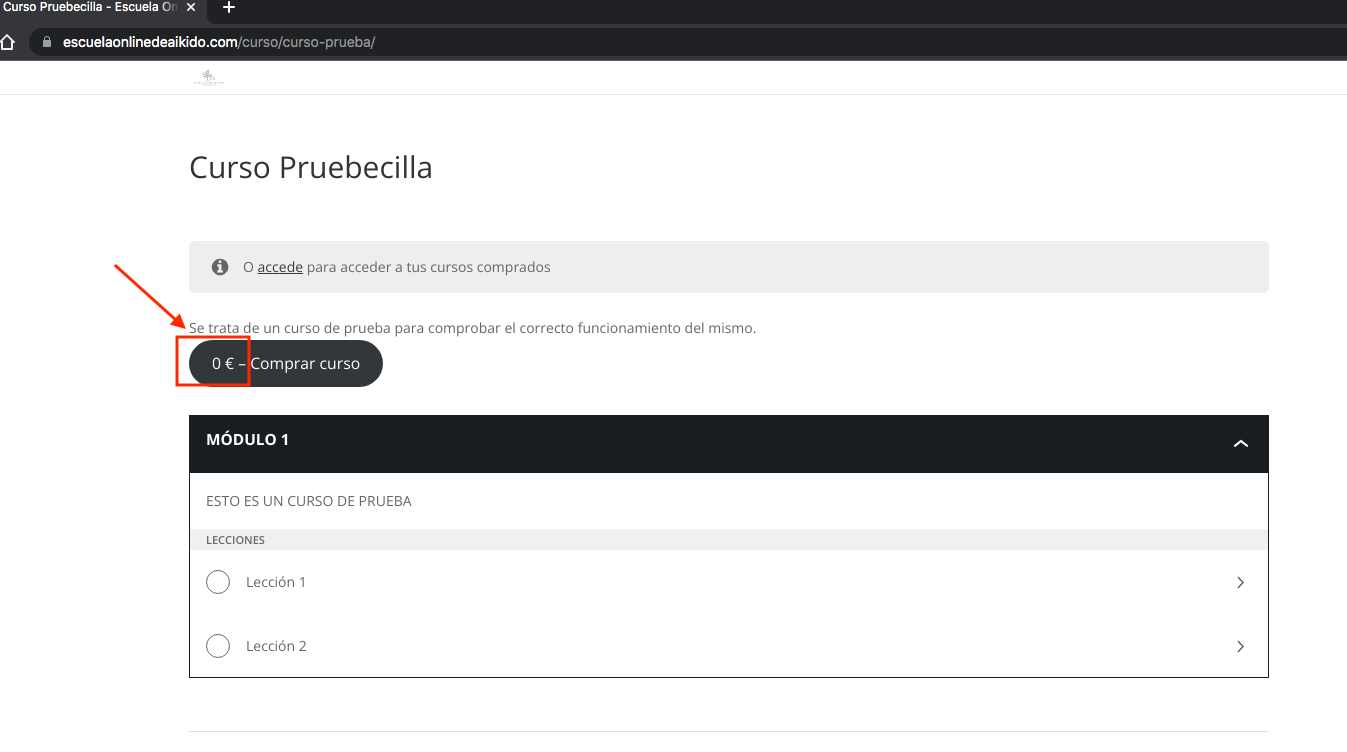

Al hacer clic sobre el botón de "Purchase course" (que es lo que haría un alumno si quisiera comprar el curso), aparece otra pantalla, con un botón de "comprar curso", pero el importe del mismo aparece como "0 €", en lugar de "0,20 €", a pesar de que el producto en Woocommerce tiene el precio de 0,20 € (da la sensación que lo ha redondeado).
Captura de pantalla 2022 08 12 a las 13.10.01
¿Se puede solucionar eso?

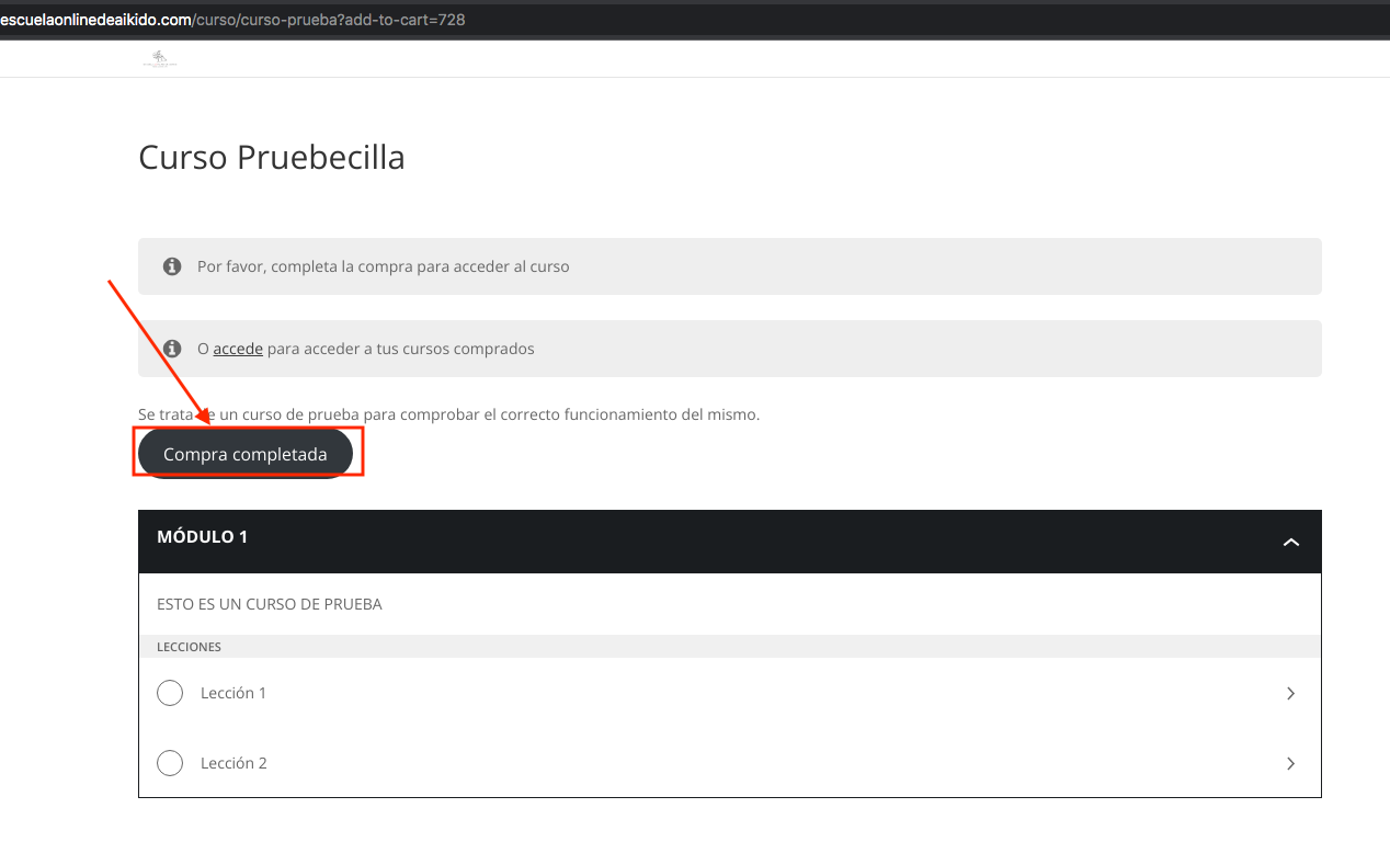

En esa misma pantalla anterior, en la que está el botón de "comprar curso", resulta que si hago clic encima con la intención de comprar el curso, la siguiente pantalla que sale es ésta:
Captura de pantalla 2022 08 12 a las 13.11.15

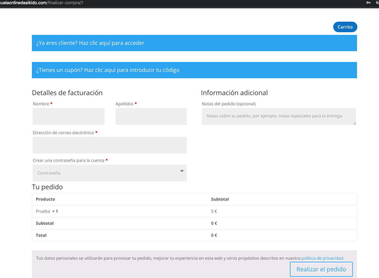

El botón que aparece es "compra completada" y cuando hago clic encima de él, ahora sí ya sale la pantalla de introducción de datos de compra y de la tarjeta:
Captura de pantalla 2022 08 12 a las 13.11.30
Por tanto, tengo la siguiente duda. ¿Se puede saltar de alguna manera la pantalla donde sale "compra completada" e ir directamente a esta última pantalla donde aparecen los datos de la tarjeta?
Si no se pudiese hacer lo anterior, ¿dónde podría cambiar el texto del botón "compra completada" por otro texto, del tipo: "completa tu compra", que es lo correcto?

En este caso si ingreso a la URL que nos compartes veo que el texto del botón en español "Comprar Curso"
Sin embargo, si deseas modificar algunos textos en sensei LMS como los botones puedes probar hacerlo con un plugin como Loco translate el cual te permite modificar el texto ya sea de un tema o plugn en wordpress, en tu caso necesitas seleccionar traducir plugins y seleccionar el plugin que añade la funciona de vender cursos con WooCommerce Sensei Pro (WC Paid Courses) puedes revisar como funciona el plugin en la siguiente guía -> https://soporteforo.webempresa.eu/guia/traduccion-de-plantillas-temas-y-plugins-en-wordpress-update/

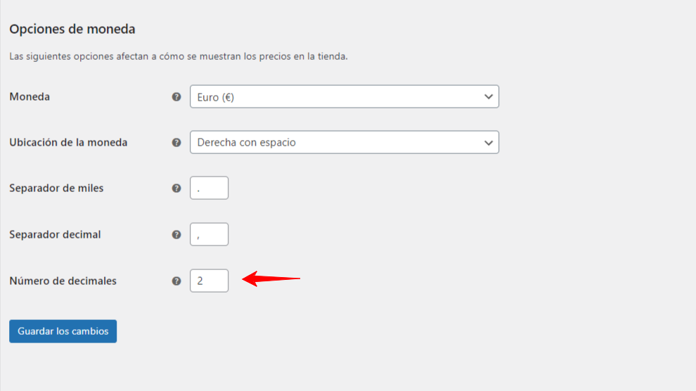

Sobre la opción de los precios es correcto, se está redondeando el precio de los cursos y por ello al añadir 0,20 de precio te muestra en 0, esto suele mostrarse cuando se configura en WooCommerce en los ajustes el numero de decimales en 0, para solucionarlo debes ir a WooCommerce -> Ajustes -> General y en la opción que indica "Opciones de moneda" coloca "Número de decimales" a 2
Guarda los cambios y comprueba los precios se muestren de forma correcta.

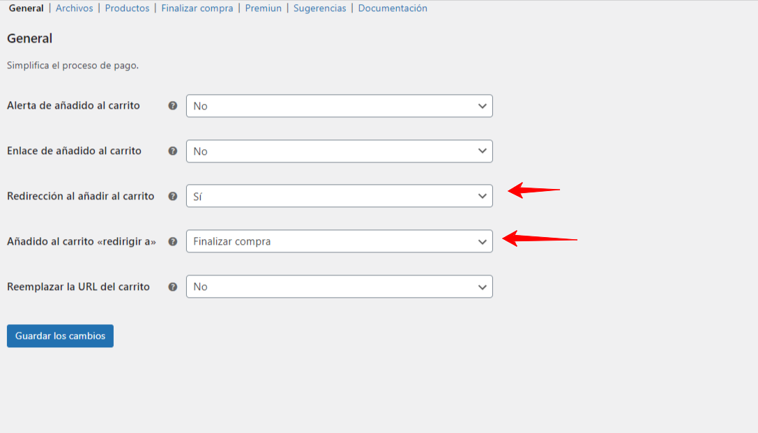

Por último si deseas salta la página de compra completada puede redireccionar tu tienda para que al comprar un producto en este caso los cursos se redirija a la página de finalizar compra, esto puedes hacer con un plugin como https://wordpress.org/plugins/woocommerce-direct-checkout/ una vez lo instalas solo debes acceder a WooCommerce -> Ajustes -> Directo checkout y activar la opción de redirección.
Otra opción es hacerlo añadiendo el siguiente código en el function.php de tu tema (preferiblemente un tema hijo)
add_filter('add_to_cart_redirect', 'foroweb_add_to_cart_redirect');
function foroweb_add_to_cart_redirect() {
global $woocommerce;
$woo_redirect_checkout = $woocommerce->cart->get_checkout_url();
return $woo_redirect_checkout;
Revisa esto y nos comentas como ha ido todo
